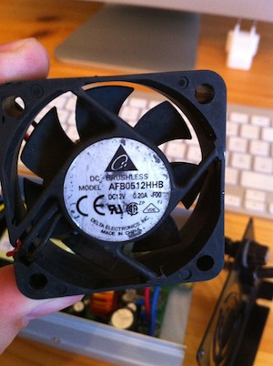

Delta AFB0512HHB 50x15mm Fan 36 dBA
alter Lüfter

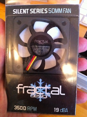

FRACTAL DESIGN FD-FAN-50 Silent Series 50mm 19 dBA
neuer Lüfter
Der maximale Luftdurchsatz ist leicht geringer als beim Standardmodell. Ich habe die Temperatur des Ladegeräts während einer Ladung überwacht, und keine übermäßige Hitze feststellen können. Den besagten Lüfter gibt es für rund 10,- € im Handel. Es sei noch zu erwähnen, dass der Lüfter intern mit einem 2-Pin-Stecker angeschlossen ist - geliefert werden alle Lüfter jedoch mit 3-Pin, weshalb sowohl in China beim Hersteller, als auch bei dieser kleinen Umbauaktion ein Umbau auf den 2-Pin-Steckverbinder notwendig ist. Mit 5 Minuten Zeit, einem Lötkolben und einem kleinen Schrumpfläuchlein ist das sehr schnell gemacht.

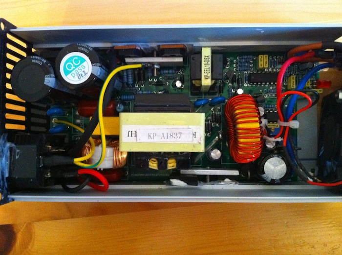

Wo wir es grade offen haben:
Blick in's Innere
Der Roller läd jetzt nahezu geräuschlos - Ich kann besser schlafen, und teuer war es auch nicht.
