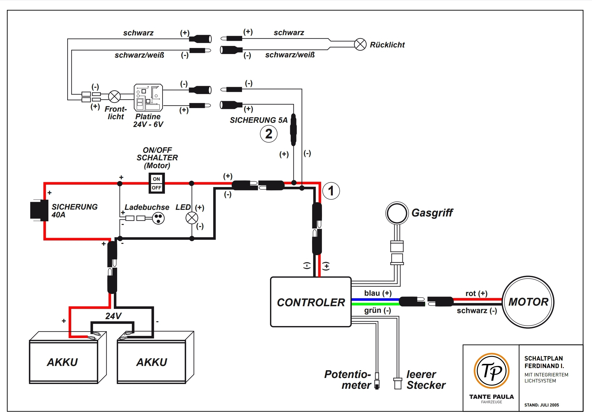

Hallo dicker,
dem Aufkleber auf deinem Motor zu folge, hast du einen Ferdinand I, denn die Leonie hat einen Motor mit nur 350W.
Wenn man sich aber den Schaltplan vom Ferdinand I anschaut, hat der Motor nur 1 Kabel mit Plus und Minus.
Das deutet auf einen Importmodell aus den USA hin. Es sieht also schlecht mit einen Ersatzmotor aus.
									Tante Paula Motor mit 2 Kabeln

Re: Tante Paula Motor mit 2 Kabeln
wenn ich den Motor an das Akku anschließe ,läuft er nicht. Kann ich das Kabel für das Gas überbrücken und schauen ob er läuft ,oder
besser nicht. Ich wollte mal testen ,ob das ruckeln des Motors vielleicht am Daumengas liegt.
