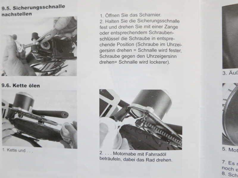

Hallo hallopaula,
das tut mir leid, dass meine Aussage auf Deinen Ferdinand II nicht zutrifft. Nur richtig glauben kann ich das nicht. Stell doch bitte mal ein Foto von dem Ritzel ins Forum ein.
Ich habe sehr preiswert einen Ferdinand I (Baujahr 2005) als Ersatzteillager gekauft. Selbst der hat schon einen Freilauf.
Hier ein Foto aus der Bedienungsanleitung, auf dem der Freilauf zu sehen ist:
