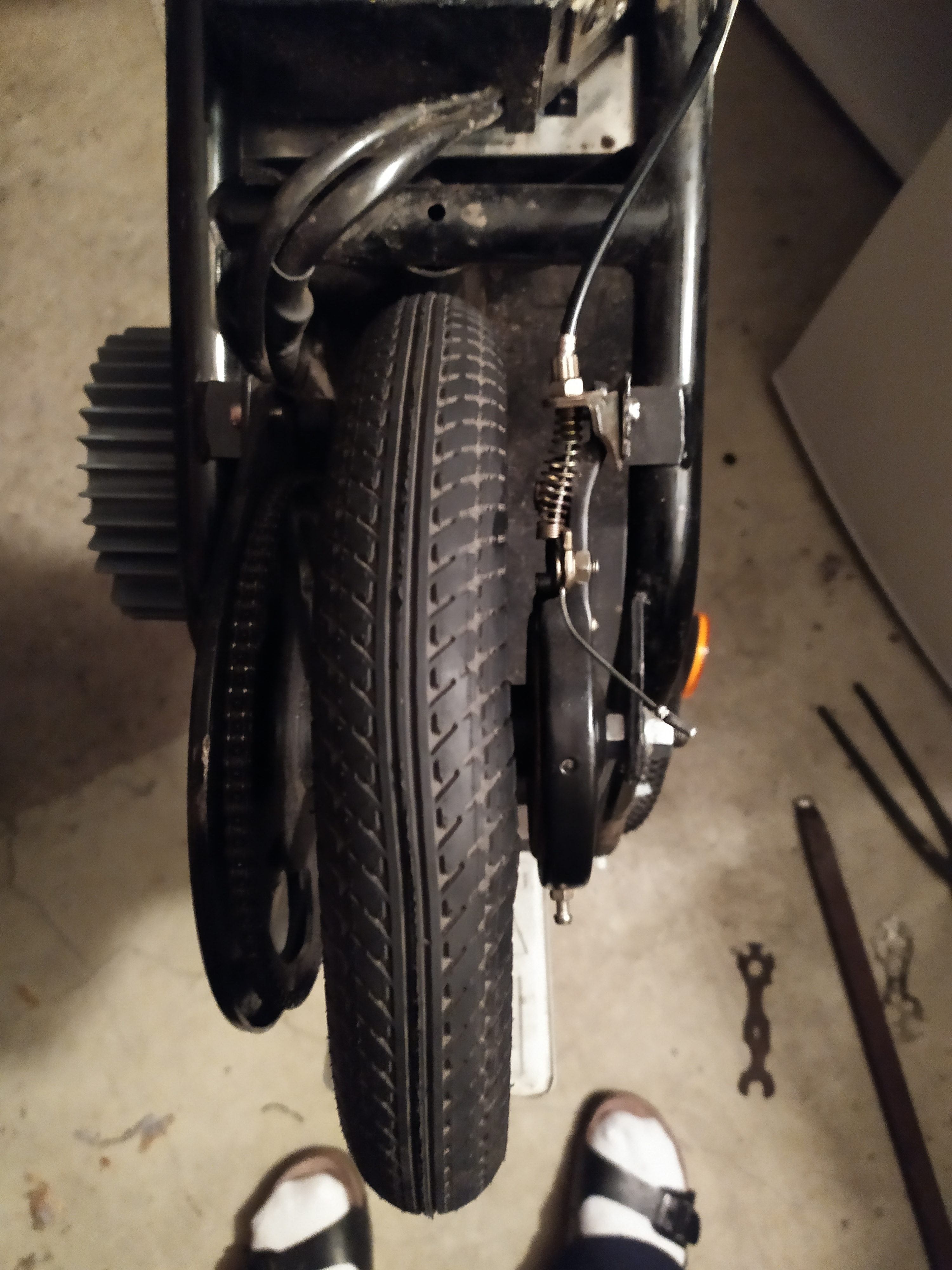

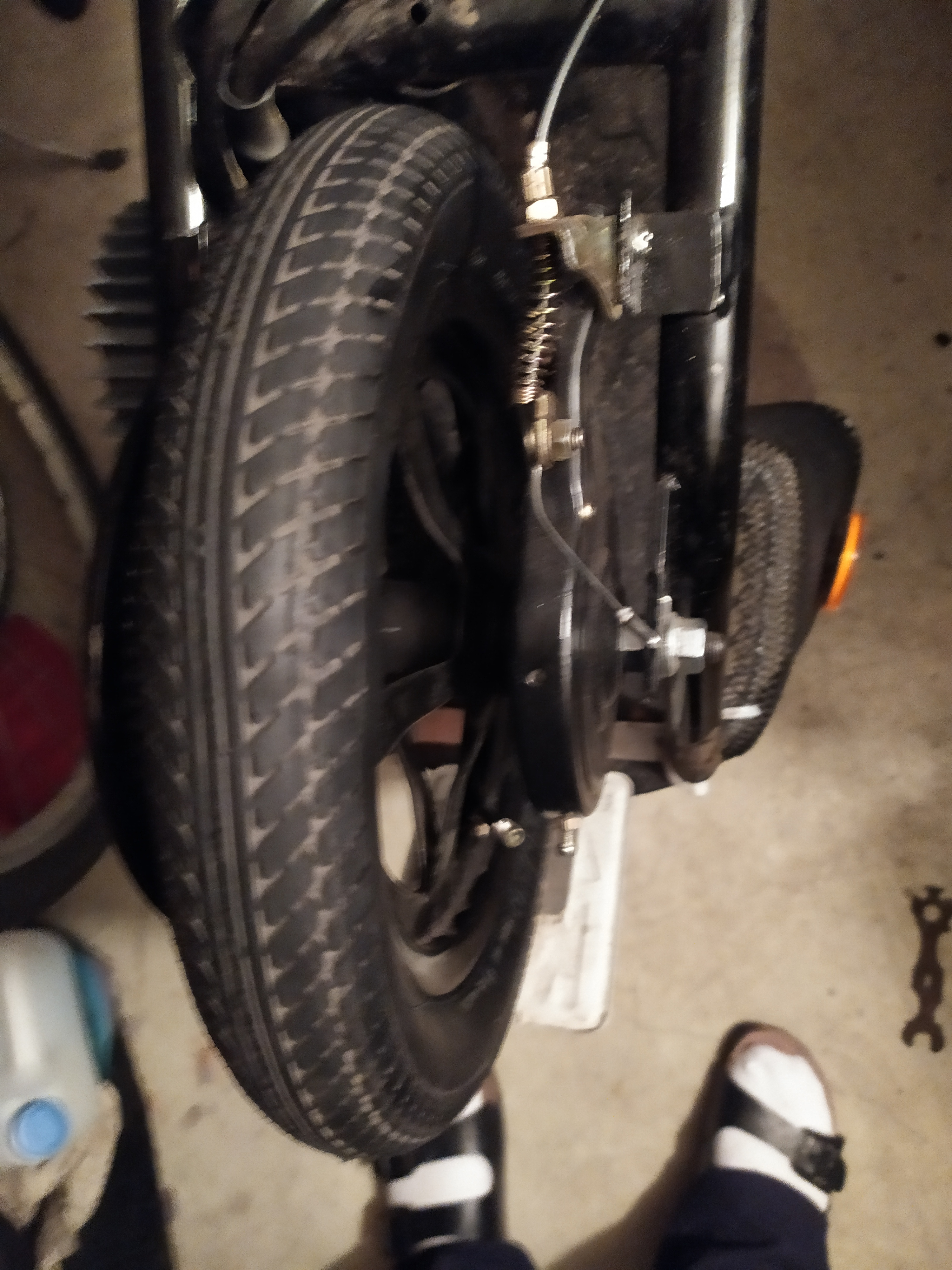

nschdem ich bei meinem Roller ,durch eine Beschädigung, den Schlauch und den Reifen austauschen mußte, habe ich eine Unwucht im Hinterrad.
Habe schon mehrmals geprüft ,ob sich ein Fremdkörper innen befindet , nichts.Habt ihr vielleicht eine Ahnung was es sein könnte , evtl. Materialfehler.
Bilder habe mal reingestellt.

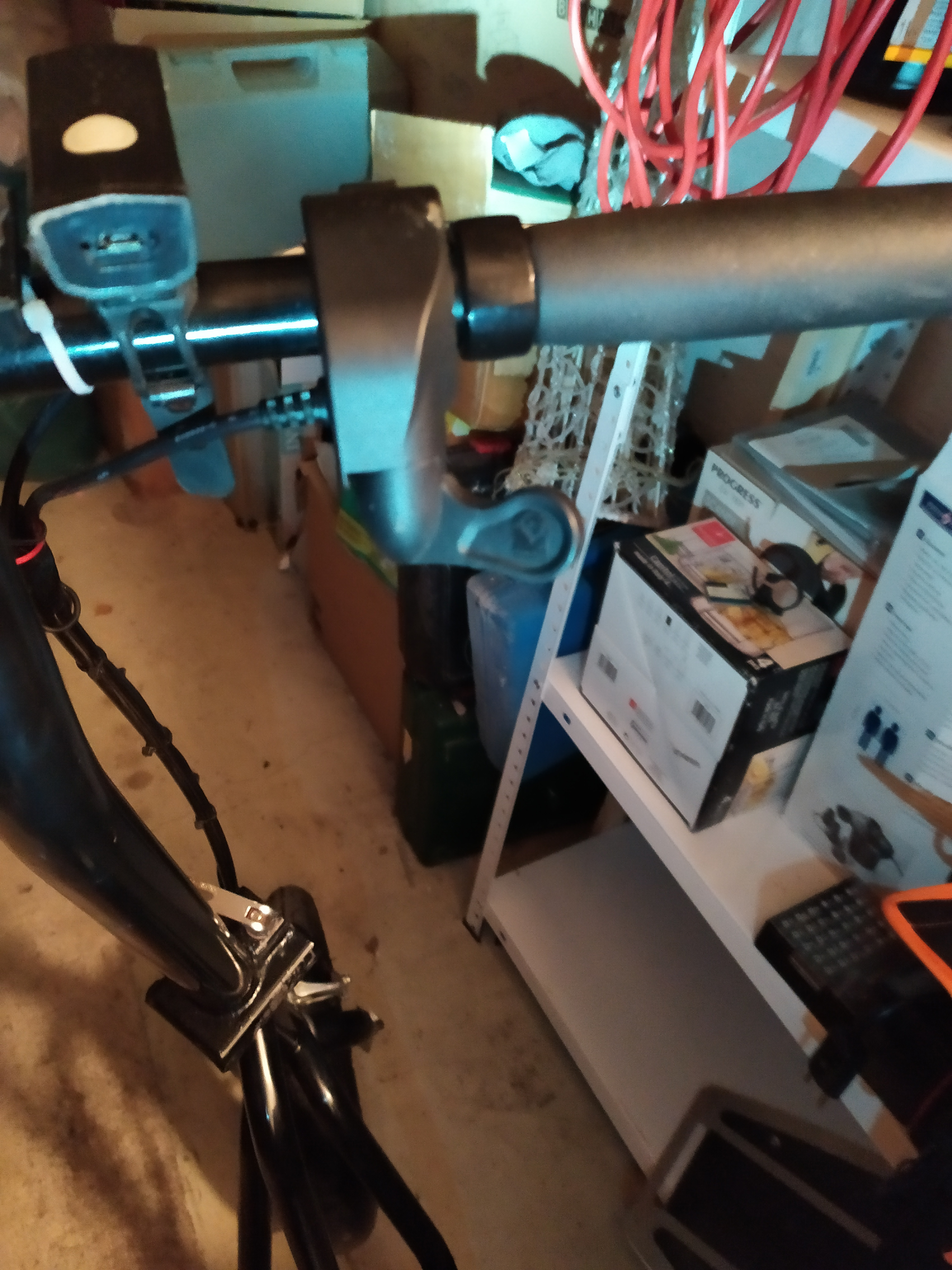

Und dann habe ich noch ein Problem mit dem Daumengas.Ständig beim Gasgeben stockt er. Dann fängt er an zu ruckeln.Kann das Verschleiß sein.
Ein Foto vom Hebel ist auch drin.

Der Reifen ist deutlich verdreht auf dem Hinterrad. Hinterrad ausbauen, Luft großteils ablassen und wie beim Fahrrad gelernt das Rad mehrmals auf den Boden fallen und hoch springen lassen, während Du es drehst. Erst wieder voll pumpen, wenn der Reifen rundum mittig die zwei Riefen umlaufend hat, ohne die derzeitigen rechts-links Wellen. Notfalls von Hand den Reifen richtig hinmassieren. Schlauch darf natürlich nirgends eingeklemmt sein.

Das Ruckel beim Beschleunigen deutet auf einen schlechten Kontakt im Stecker oder ein Kabelbruch hin.

Vielen Dank für die Antworten. Werde es am WE mal testen. Sorry um das Video ,werde das heute abend mal prüfen.Das mit dem abheben stimmt ,muss man verdammt aufpassen.
