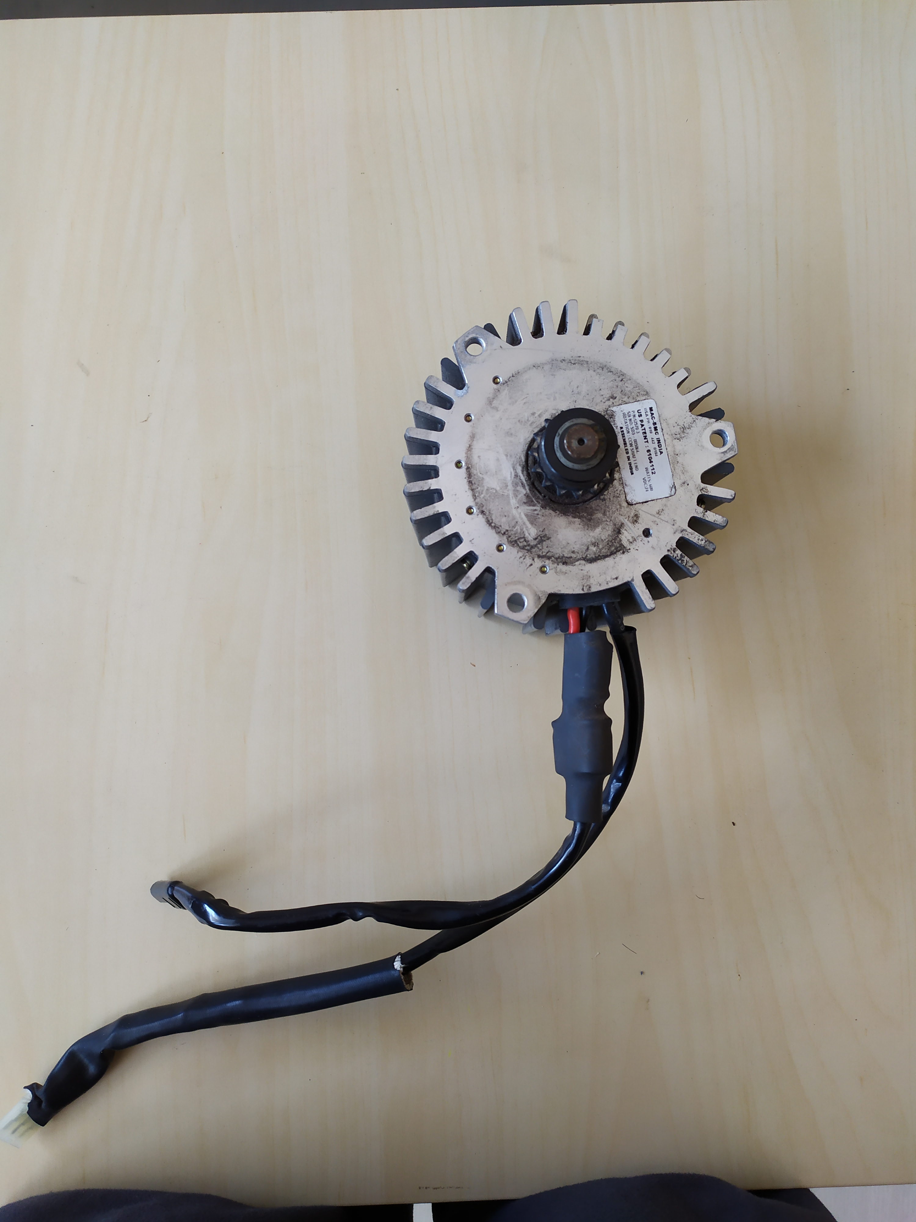

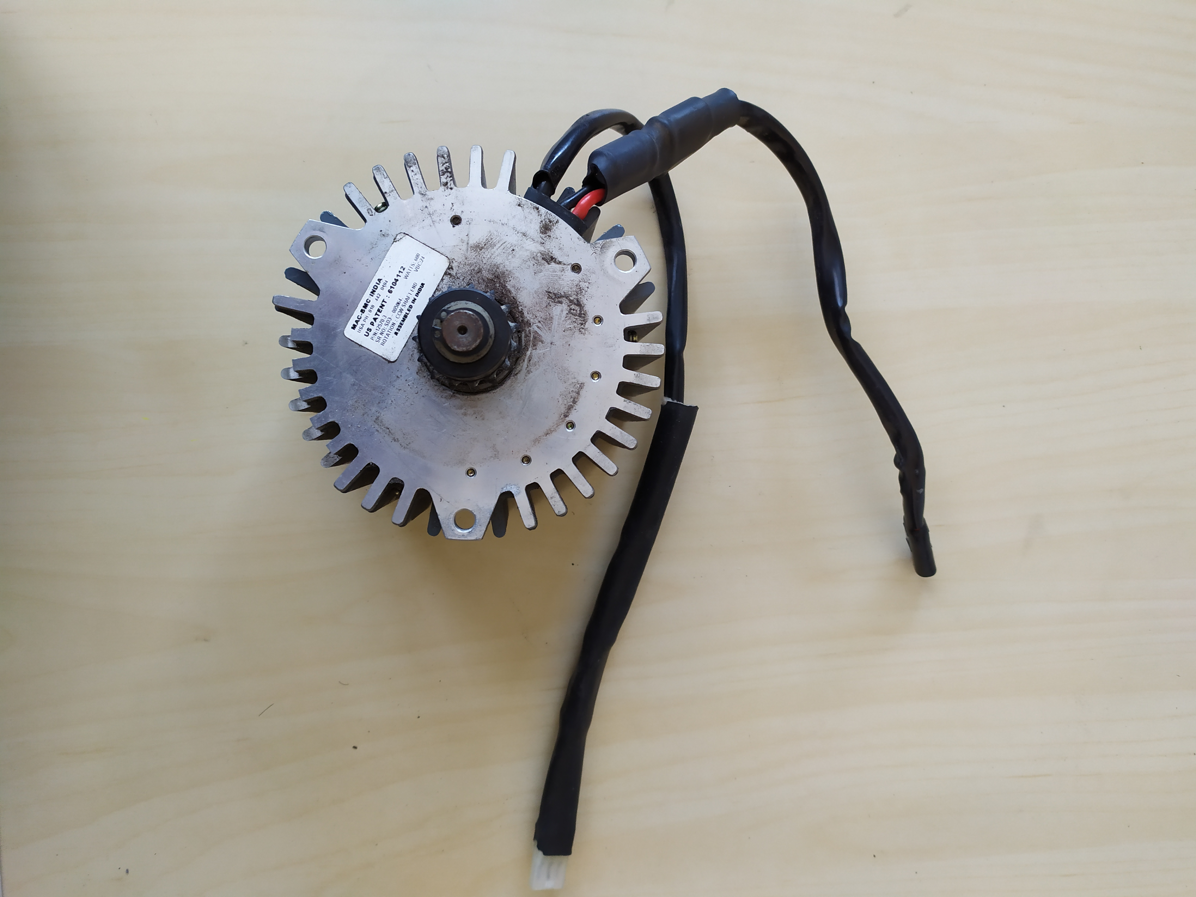

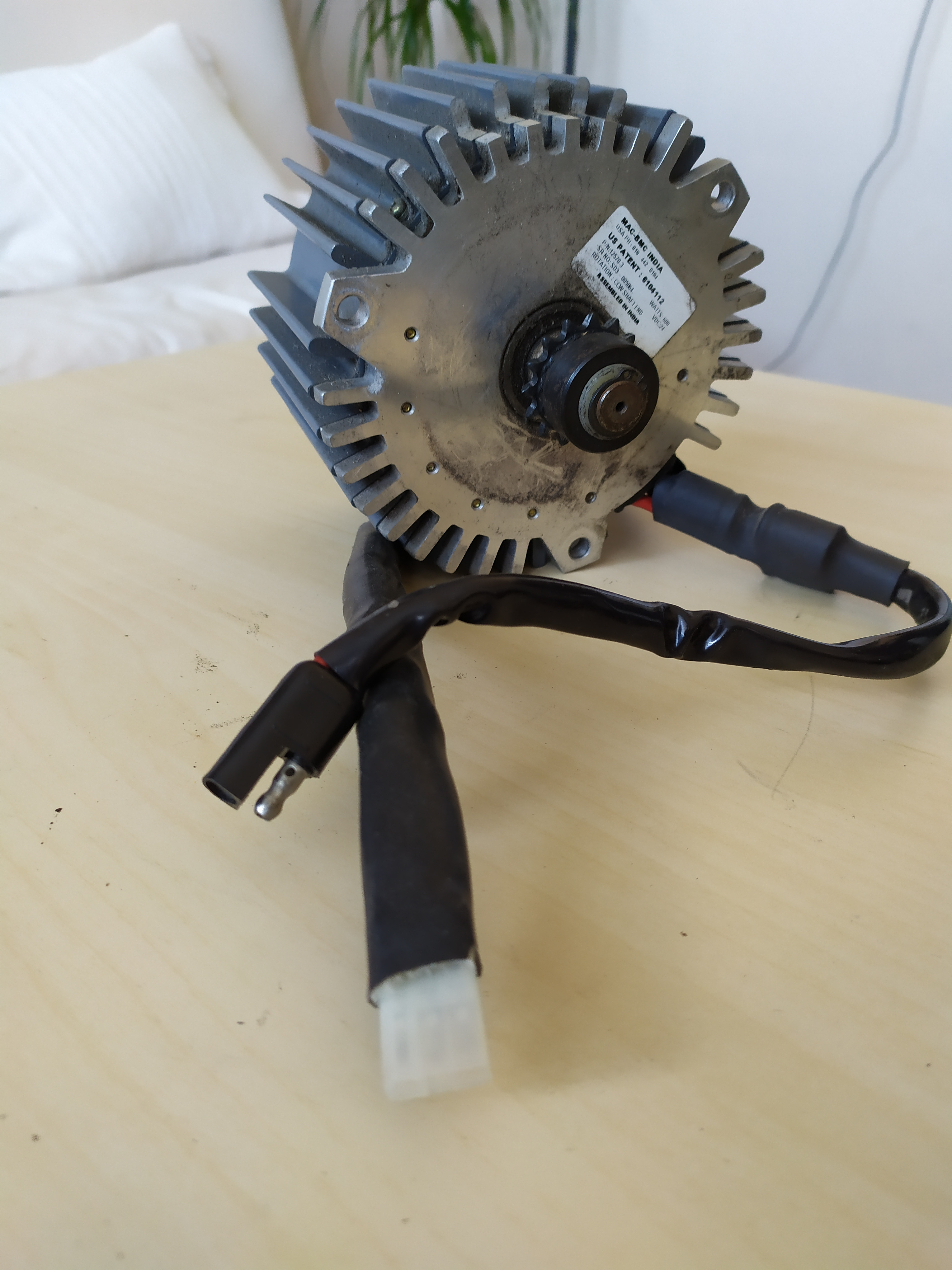

Tante Paula Motor mit 2 Kabeln
habe bei meiner alten Tante Paula , ich glaube Leonie ist das , den Motor mal ausgebaut. Da führen zwei Kabel raus (Bild). Beide waren verbunden.Wenn ich auf die Herstellerseite gehe ,haben die Motoren aber nur ein Kabel und auch nicht die selben Anschlüße.
Ist das normal ,oder kann es sein das der Vorbesitzer da ein ganz anderen Motor eingebaut hat ?
Danke für eure Hilfe.

Wenn Du die zwei fetten Kabel mit dem schwarzen Stecker an eine Batterie anschließt, am Besten das rote an Batterie Plus, das schwarze an Batterie Minus, müsste der Motor mit einem mords-Zucker anlaufen, deshalb Motor gut festhalten. Wofür der weiße dreipolige Stecker ist kann ich nicht einmal erraten...
Oh, nein: Wenn man Tante Gugel anschmeißt und nach Mac BMS India sucht tauchen Behauptungen auf, die auf Bürstenlose Motoren tippen, doch gleicht die hauptverkabelung einem klassichen Bürstenmotor plus drei weitere anschlüsse.
Es gibt auch intern elektronisch kommutierende BLDC Motoren, die von außen wie ein DC-Motor an Plus und Minuskabel ansgeschlossen werden. Das wäre dann der dreipolige womöglich ein Farhgriffsensoranschluss... Weitere Recherche ist vonnöten, die Du aber gern auch selber betreiben kannst

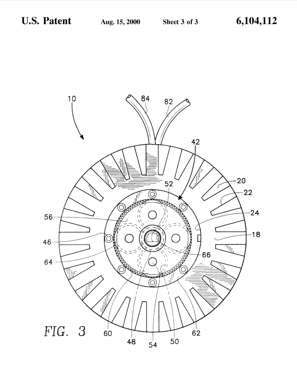

Aber holla, ist das ein kurioser Motor! Das Patent ist hier herunter zu laden:
Das ist womöglich ein BLDC Motor mit integriertem Planetengetriebe, normalerweise ein Radnabenmotor (hier nicht), und mit integriertem Controller!
Die zwei fetten Kabel mit Schwarzem Stecker sind für Batterie Plus und Minus, und die drei im weißen Stecker sollten wohl direkt mit einem Fahrgriff verbunden werden. Wie genau geht aus dem Patent jedoch nicht hervor, weil das dort nicht erwähnt wird. Normaler weise gibt es da auch plus und minus, und die Signalleitung. Kabelfarben wären hier hilfreich...

Nach dem Patent ist aber kein Controller im Motor enthalten.
