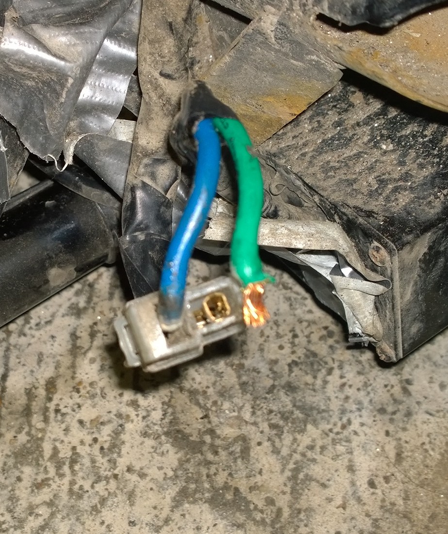

Hallo, habe den Roller seit ca. 2 Tagen gebraucht. Lief noch in Ordnung. An der Kreuzung bremse ich etwas stärker und lasse, weil er langsamer wurde die Bremse los.
Fängt er an zu fahren, ohne dass ich das Gas bediene. Seitdem fährt er einfach so, ohne Gasgeben. Fährt aber nicht Vollgas von alleine.
Wie kann ich das beheben, dass er nur fährt, wenn ich das Gas bediene?
Es hängt unter dem Gas beim Kabel ein Teil, ich glaube, dass es vorher noch nicht war, bin mir aber nicht sicher. Siehe Foto.

Mit dem Teil auf dem Foto hat es nichts zu tun. Gehört zum Rücklicht. Problem besteht weiterhin. Gibt von alleine Gas und das mal schneller und mal langsamer. Hoffe, dass Forum ist hilfreich.

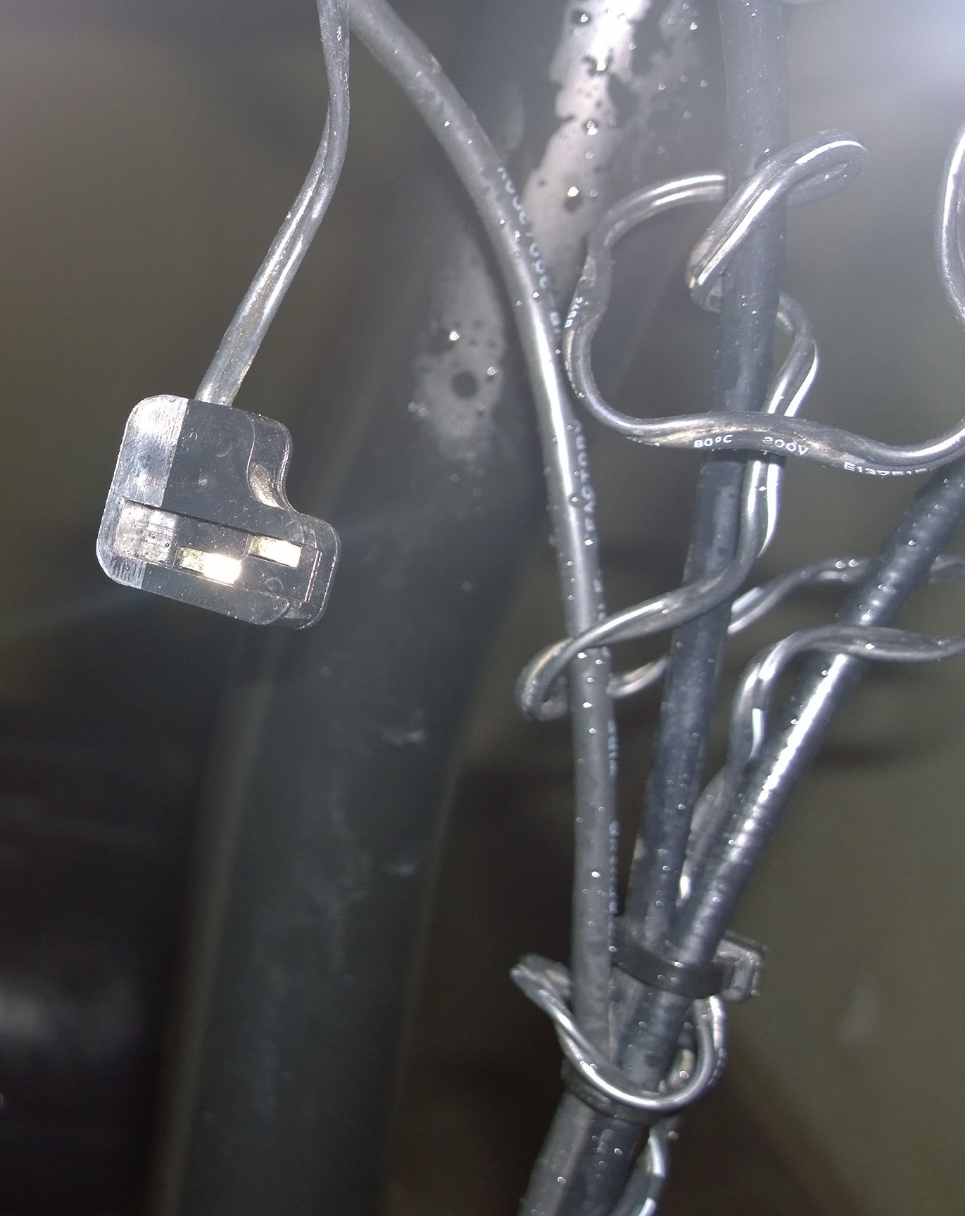

Ich sehe Wassertropfen am Rahmen. Viellecht mal alles gut trocknen lassen und dann schauen, ob das Problem noch besteht? Diese Rollerchen sind üblicherweise nicht für Regenfahrten geeignet...

Das seltsame ist, selbst im Keller, wenn ich ihn anschalte. Mal fährt er von selber und mal nicht. Möglich, dass es an der Feuchtigkeit liegt, aber selber unterwegs ist es manchmal plötzlich nicht und dann wieder auch, bei nassem Wetter. Weitestgehend habe ich die Kabel abgedichtet. Ich kenn mich mit Elektronik gar nicht aus, sonst könnte ich selber schauen.

Bei der Steckverbindung zwischen Motor und Steuergeräte war ein Kabel etwas freigelegen. Das konnte ich sogar herausziehe, so locker war es. Durch Feuchtigkeit hat das Rad angefangen zu drehen. Habe es wieder reingesteckt und frisches Klebeband zum abdichten. MfG

Nur reinstecken vom Kabel und sichern mit Klebeband ist zwar eine Reparatur à la McGiver, aber von Dauer wird sie nicht sein.
Solche Stecker-Kontakte sind normalerweise mit einer Zunge im Steckergehäuse gesichert, die vorn (also der Kontaktseite) in diesem Gehäuse einhaken. Man kann diese Zunge mit einem kleinen Schraubendreher runterdrücken und den Kontakt dann nach hinten (da wo das Kabel normalerweise reinkommt) rausdrücken. Dann kann man das Kabelende wieder reinstecken und den Bereich des Kontakts, wo das Kabelende drinsteckt, im einfachsten Fall mit einer Flachzange so zusammenbiegen, dass es wieder einen guten elektrischen Kontakt ergibt. Dann kannst Du den Kontakt wieder in derselben Ausrichtung wie vorher ins Steckergehäuse einschieben und einrasten lassen.
Statt Klebeband zum zusätzlich sichern hat es sich bewährt, den Kabelaustritt mittels Heißkleber rundum abzudichten, das hält besser dicht als Klebeband und lässt sich notfalls auch wieder recht gut rauspulen. So sollte dann die Reparatur auch von längerer Dauer sein
