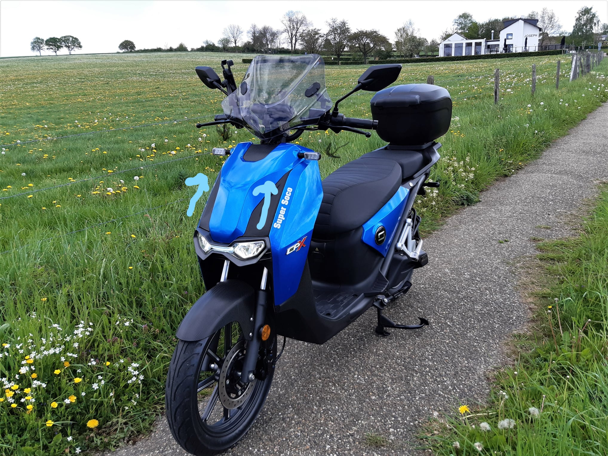

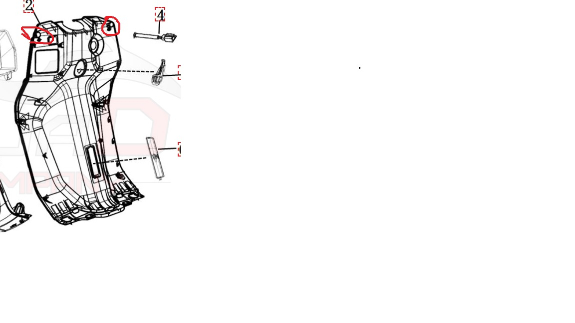

Hallo ist nicht schwierig die frontverkleidung abzubauen die 2 obere Kreuzschlitzschrauben rausdrehen dan die verkleidung im gansen nach oben schieben sehe bildSquirrel hat geschrieben: ↑Do 13. Mai 2021, 16:38Hallo -

Vielen Dank! Das probiere ich mal aus! Du meinst die beiden Kreuzschlitzschrauben auf der Innenseite (also dort wo man sitzt)?
