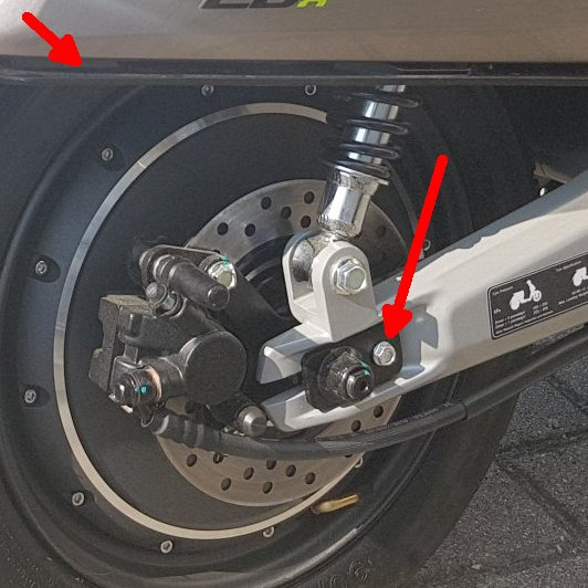

Habe jetzt von unten die Abdeckung abgenommen aber außer die schwinge ,ist da nichts zum Fest schrauben dabei habe ich noch gesehen ,das das Rad das Kabel von der kenzeicheneuchte durch schleift !

Hach, ich werde wieder einmal herrlich missverstanden ...
viewtopic.php?p=133127#p133127
Ich hatte das über zusätzlichen einen Kabelverbinder gelöst, dafür unauffällig ein kleines Loch in die schwarze Plastik des Radhauses (siehe kurzer Pfeil) geprokelt. Guckst Du selber mal. Das ganze Teil abzubauen war mir zu kompliziert - die Beleuchtung des Kennzeichens ist für 50er in D keine Vorschrift.
Da muss man keine Verkleidung abnehmen, das ist offen ersichtlich. Auf der anderen Seite ebenso. EInfach den festen Sitz aller Muttern und Schrauben (langer Pfeil) checken.
Ach das, ein alter Klassiker, dutzendfach hier im Forum beklagt.

Re: Super Soco Cux knacken beim Gasgeben
Habe alle schrauben nach geschaut,sind aber alle fest gewesen! Kann das Problem am Motor selbst liegen ?
