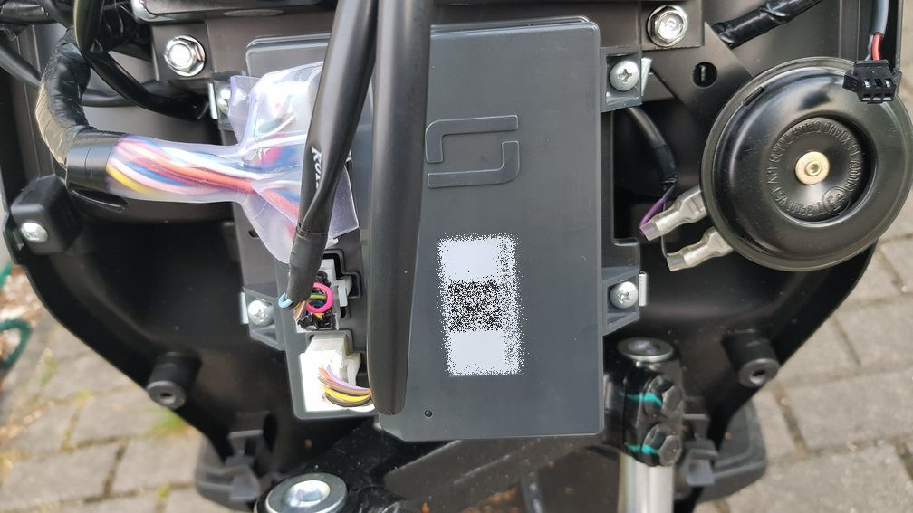

Obgleich ich meine CUx seit 2021 gegen anderes und größeres eingetauscht habe (siehe meine Liste unter meinem Profilbild), versuche ich mich mal an einer Antwort. Ich kann nur von meiner CUx und dem "alten" Modul sprechen, dort war das Symbol für die Kommunikation eigentlich immer aktiv (auch wenn das Modul nicht connected war) und die Uhrzeit kam von Anfang an über GPS oder Mobilfunk (mir ist das bis heute nicht klar) - erst fünf Monate später funktionierte auch meine App, weil irgendjemand damit überfordert war, den Roller manuell freizuschalten (war damals der Regelfall).
Die Nicht-connected-Modelle müssen ja auch irgendwie an eine Uhrzeit kommen, ich hoffe doch nicht, dass da weiterhin eine "08:00" dauerhaft im Display steht.
Anyway: Die beste Methode und eher einzige Methode für Dich zu klären, ob jemand anderes Deinen Roller überwacht ist, dass Du Dich damit zu verbinden versuchst (auch wenn Du die App nicht nutzen wirst). Der QR-Code befand sich früher auch als Aufkleber auf der mittig recht prominent zu sehenden ECU (elektronische Zentraleinheit) hinter der Frontschürze. Warte auf gutes Wetter oder einen trockenen Stellplatz, schraube die Front der CUx ab (links und rechts jeweils drei Schrauben von Beinraum aus) und nimmt die Frontverkleidung herunter (kein Hexenwerk, keine Stöpsel zu entfernen etc). Wenn Du dort einen QR-Code findest, ist es der, den Du zum Verbinden brauchst.
So sah das bei mir aus.
Wenn der Code zurückgewiesen wird, besteht noch eine Verbindung. Dann solltest Du den Händler bitten zu organisieren, dass die CUx abgemeldet wird. Wenn der Code akzeptiert wird, ist alles in Ordnung und Du bist der neue Besitzer, dennoch kann es ein paar Tage dauern, bis Du auch wirklich Daten bekommst.
Wenn jemand anderer Meinung ist, bitte korrigieren!
