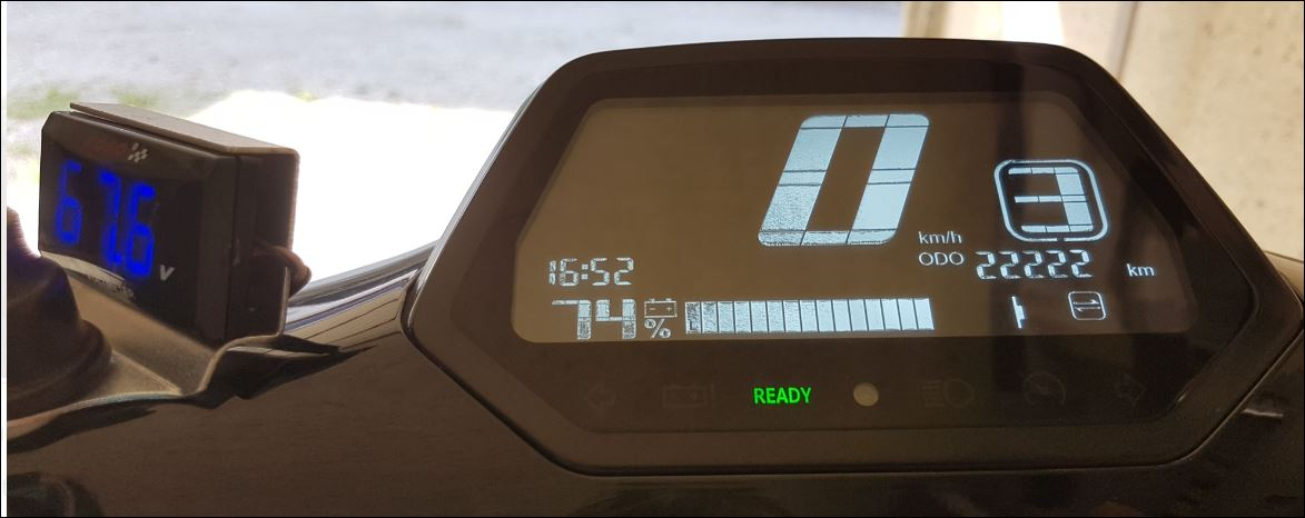

Welches Voltmeter hast Du eingebaut, hast Du die Spannung am DC Wandler abgegriffen.
Gruß Conny

@conny-R
Das Voltmeter am Roller habe ich beim e-bucht für ca 10€ gekauft. Es misst schont sehr genau. Die Spannung habe ich tatsächlich am DC-Wandler abgegriffen.

.CoVit-19 hat geschrieben: ↑So 12. Mär 2023, 00:22@conny-R
@Didi
Mein Original-Ladegerät liefert tatsächlich 71,4V und es steht auch auf dem Gehäuse. Das können CUX-Besitzer sicher bestätigen.
Ob das BMS bei 71,4V abschaltet, weiß ich nicht. Aber das Ladegerät bei 71,4V sich abschaltet, kann ich nachvollziehen.
Der echte Defekt müsste der Parallelwiderstand 15k sein. Dieser linearisiert die Widerstandskurve R(T). Mit meinem 18k liege ich im 5°C Bereich ca. 8° kälter. Ich werde daher demnächst diesen Widerstand auf 15k korrigieren.
Grüße
CoVit-19
Wie und wo hast Du es verbaut, ist es Wasserdicht. Foto wäre schön.
Danke
Gruß Conny

Schau mal hier ! viewtopic.php?f=102&t=18496&start=30
Das Foto mit "ODO 22222" ist mein Roller. Du siehst das Voltmeter am linken Spiegel befestigt. Das Kabel wird durch das Loch bis zum DC-Wandler geführt. Das Voltmeter selbst ist wasserdicht.
