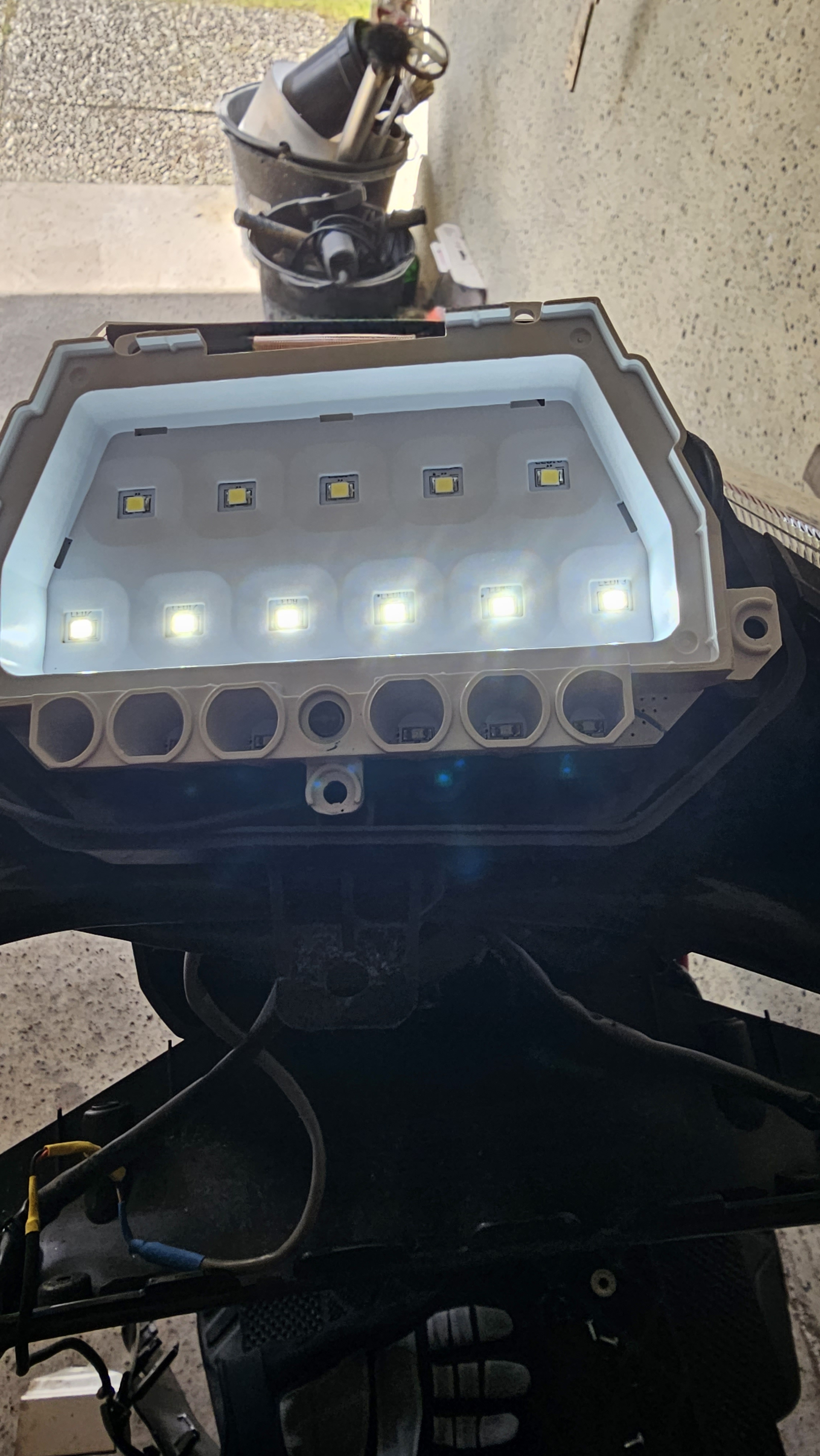

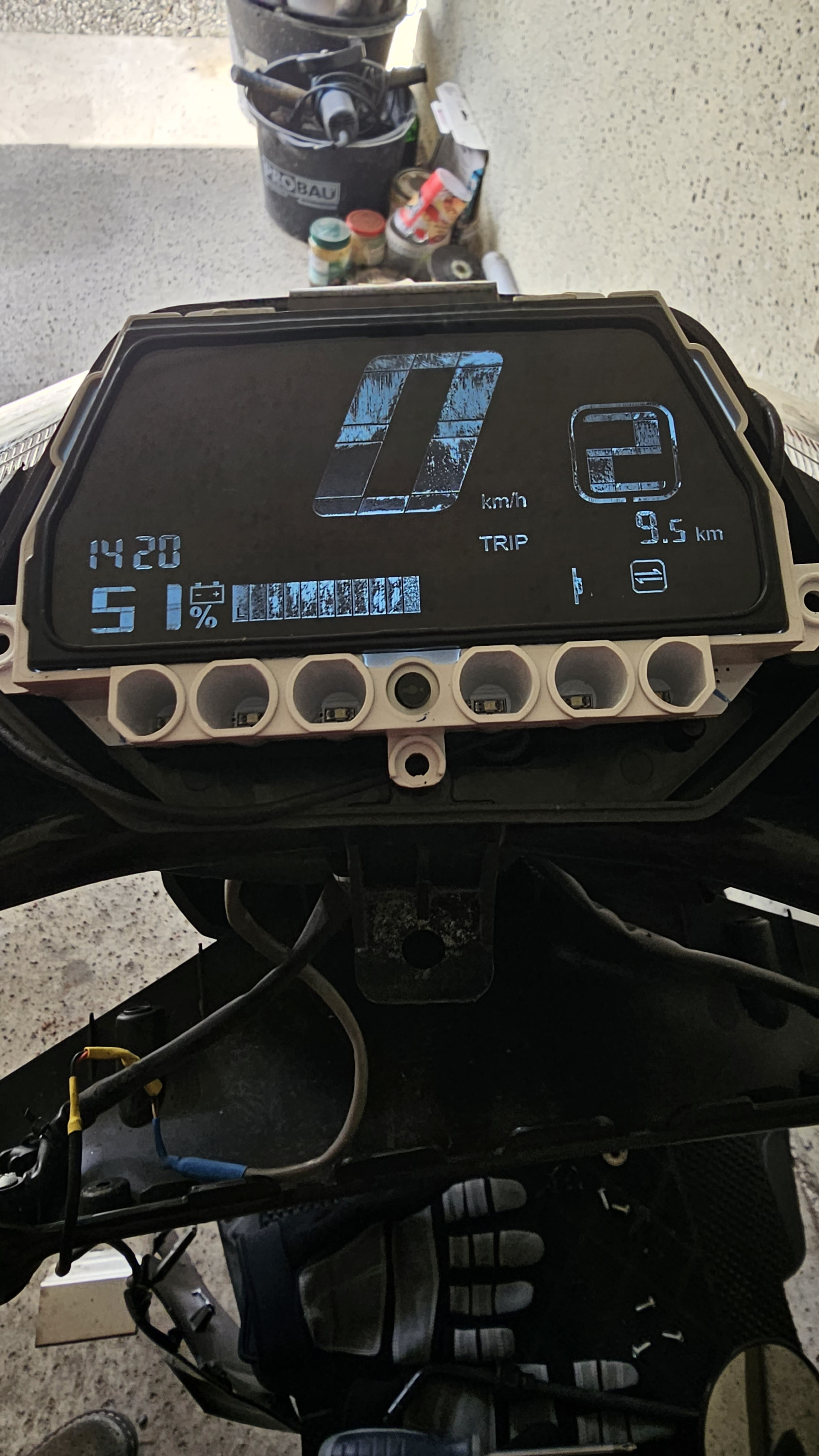

Ich habe letzte Woche die Bremsflüssigkeit gewechselt. By the way wurde das dunkle Display inspiziert. Es wurde eine tote LED-Reihe festgestellt.
Hat oder kennt jemand die Schaltung von diesem Display?

Hi DH5HAI,
schön zu hören, dass dies nicht allein mein Problem ist.
Um an das Display zu kommen, musst du die Lenkerabdeckung abmontieren. Es ist wirklich kompliziert.
Zuerst die Spiegeln abmontieren (ich hab dabei das rechte Gewinde abgebrochen).
Danach die 4 Schrauben auf dem Lenker abschrauben.
Dann mit dünnen Blechen an richtigen Stellen ansetzen und die obere Abdeckung anheben.
Man sieht dann 2 weitere Schrauben (an den Links- und Rechts-Schaltern). Auch die müssen ab.
Danach kann man die hintere Abdeckung abmachen (Vorsicht: unten sind auch noch 2 Plastik-Schnapper).
Die obere Abdeckung (mit dem Display) kann jetzt fast problemlos abgenommen werden.
Das Display ist (glaube ich) mit 5 Schrauben befestigt.
Die LEDs "auf der toten Reihe" selbst sind nicht defekt. Es fehlt die Spannungsversorgung für diese Reihe.
Auch die Ansteuerungsspannung für das LCD ist zu niedrig. Es sorgt für das schlechte und ungleichmässige Durchlicht.
"By the way" würde ich auch die Bremsflüssigkeit (DOT-4) wechseln. Das ist wieder ein anderes Thema.
Viel Spaß !
