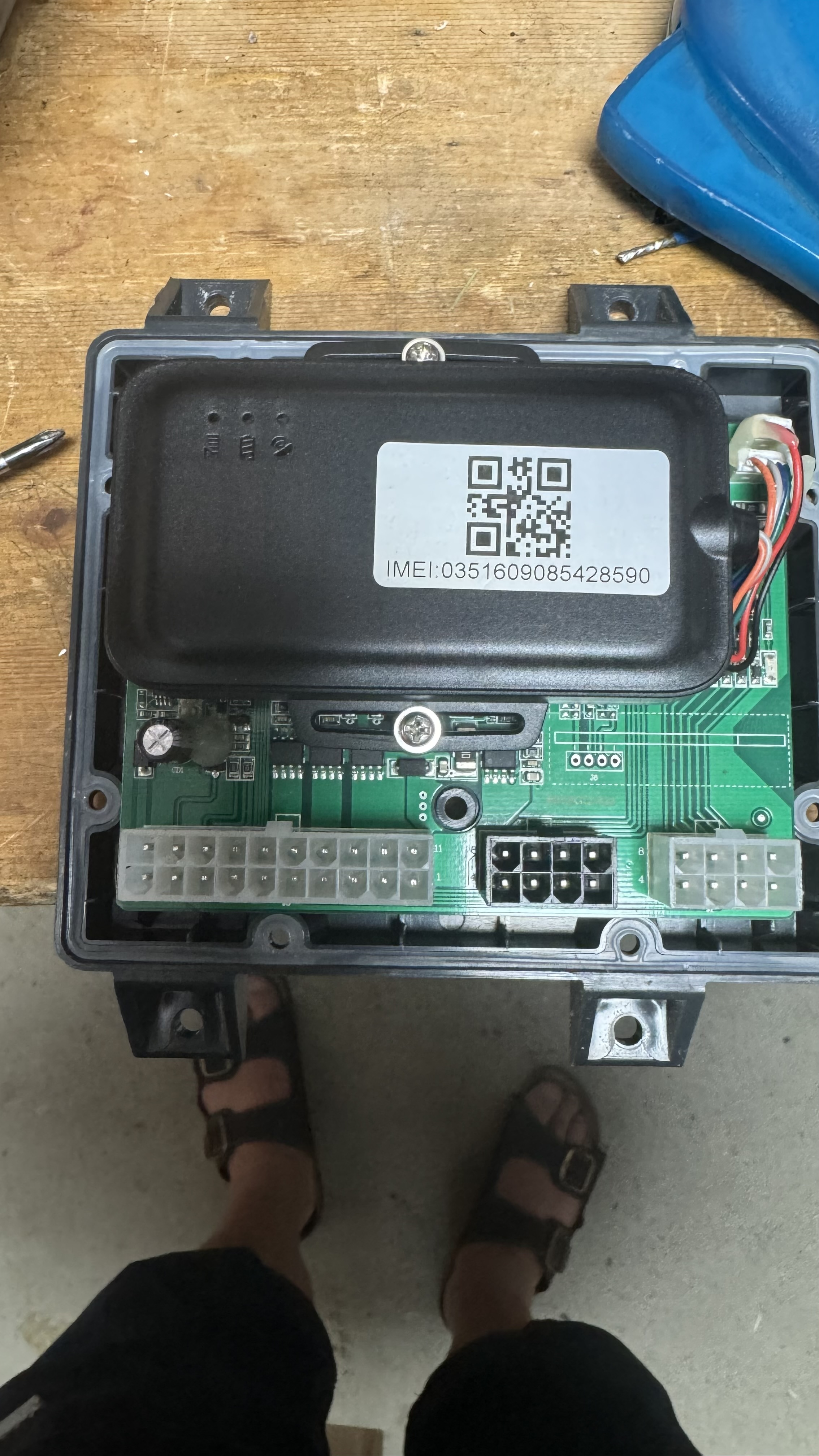

von in der Mitte ist eine steuereunheit wo die beiden Lenkerschalter rangehen und innen ist das Modul verbaut. auf dem Gehäuse steht die imei .

Allerdings habe ich ein Problem mit dem Bild das du da eingestellt hast...
Welches Teil des CUX zeigt dieses Bild ?
Was ist da zu sehen ?
Und ich kann auch leider nirgendwo einen Steckplatz oder gar eine SIM erkennen....
Liebe Grüße
Peter

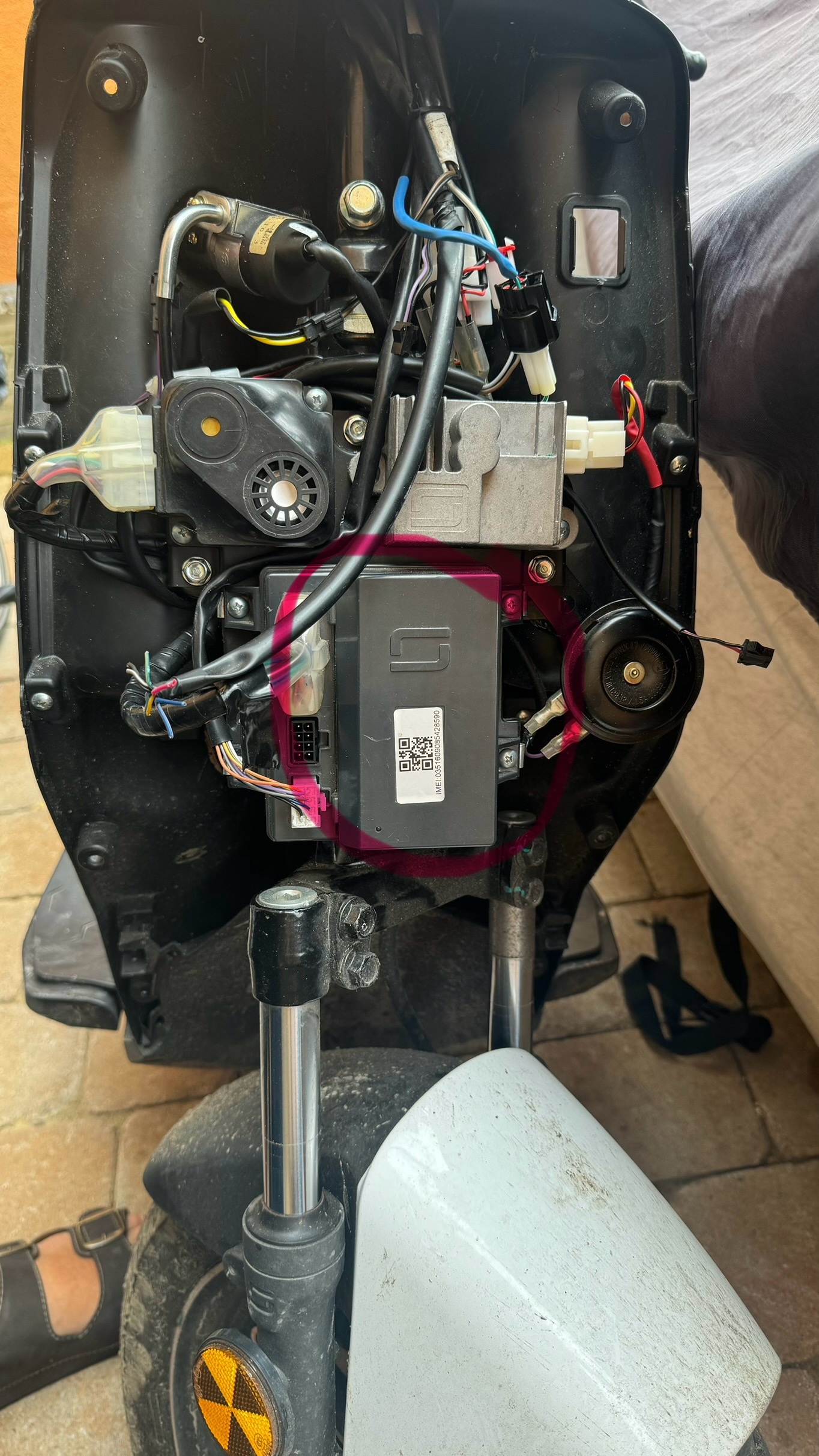

Hallo bei mir sitzt die steuereinheit vorne hab ich dir eingekreist. Wenn du sie ab und aufschraubst findest du auf der platine das schwarze teil mit der emei ds ist das „handy“ ich denke mit esim also fest verlötet.
Gruß Martin

Hallo, bei meiner TC Max ist auch so ein Modul verbaut, in dem war eine einfach SIM-Karte gesteckt.
Guckst du hier viewtopic.php?p=249149#p249149
