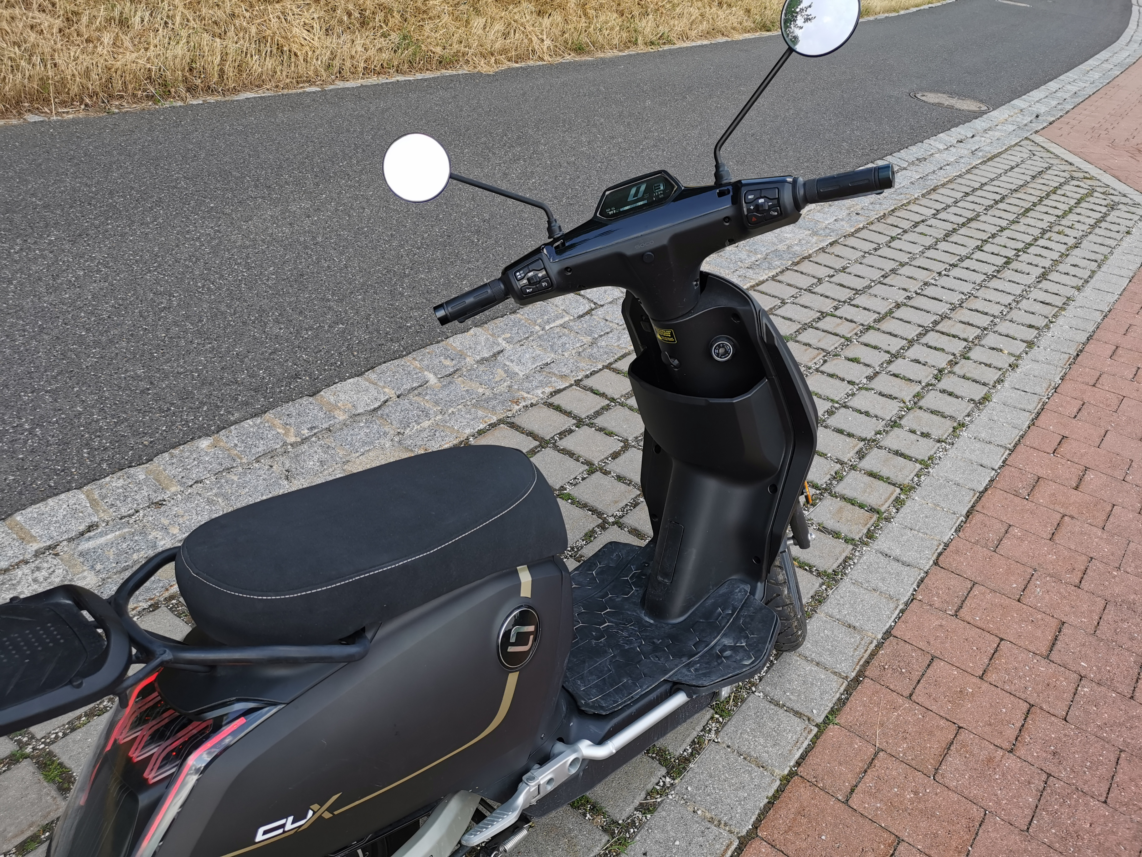

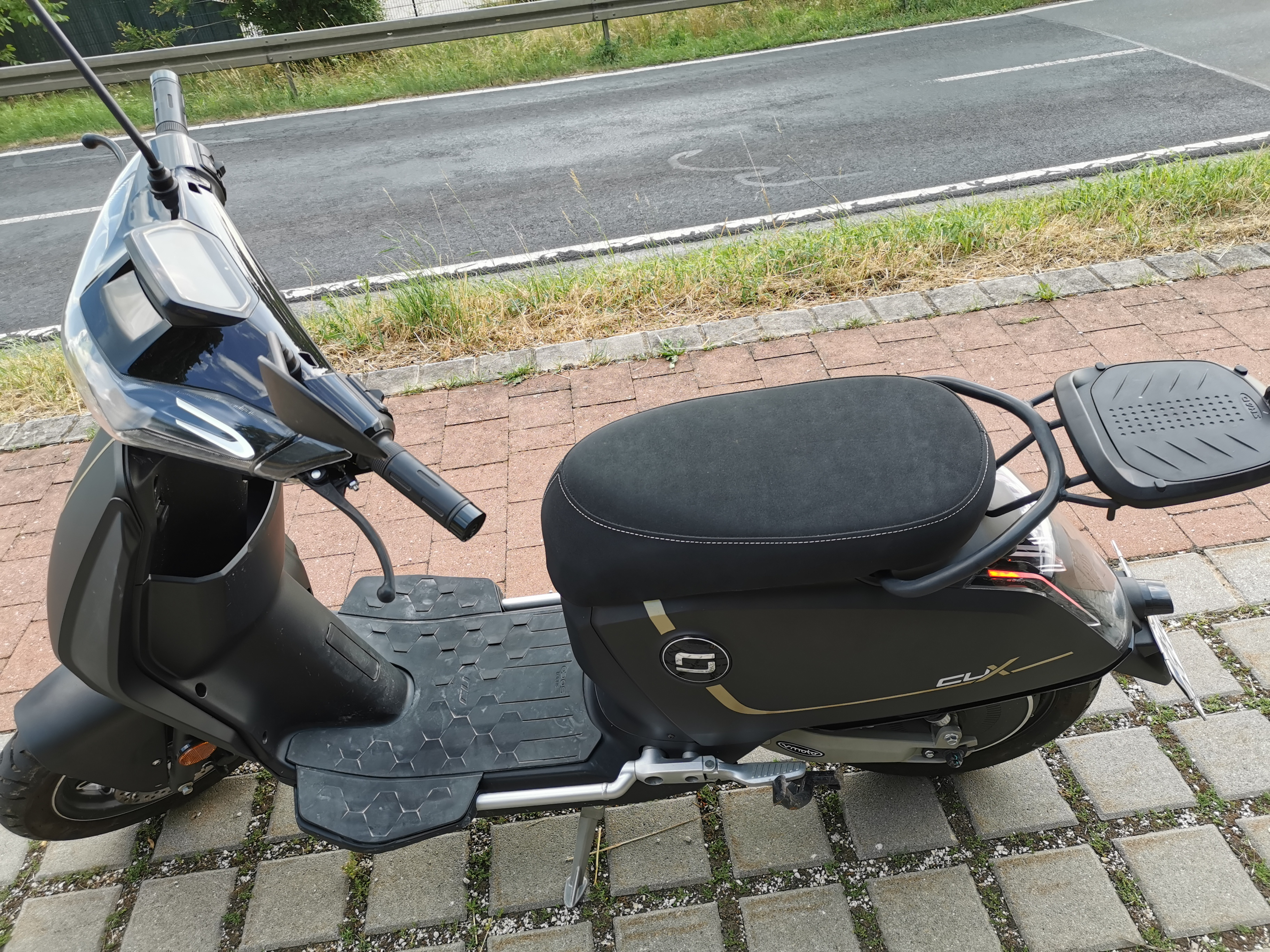

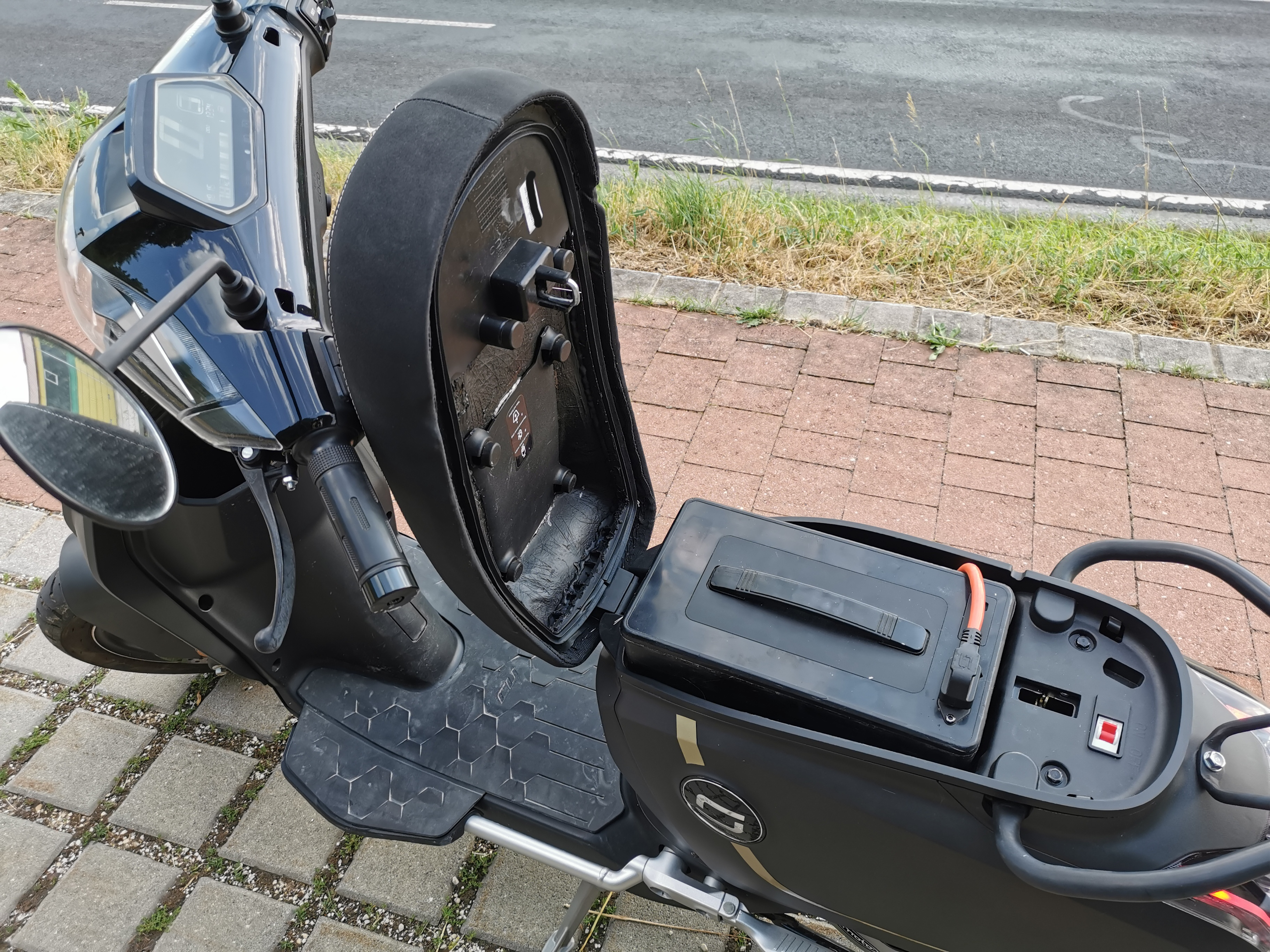

Der Bezug hat sich ziehen lassen, kann mir die Fahrt zum Sattler sparen.
Somit ist der Umbau abgeschlossen und die CUX ist kostengünstig repariert.
220€ Akku, 25€ GFK-Set. Die THG Quote für dieses Jahr ist fast komplett auf die Reparatur draufgegangen.
Anbei ein paar Bilder:

Endgeschwindigkeit kann ich nicht beurteilen, da meine CUX gedrosselt ist. Denke aber das es gleich sein sollte, die Reichweite ist aber mehr geworden wg. 43Ah, wobei mir der original Akku auch gereicht hat.
Hab den Umbau gemacht, weil der original Akku gestorben ist und die Garantie abgelehnt wurde, wg. Feuchtigkeit im Akku, weiß aber nicht wie das passieren konnte.
