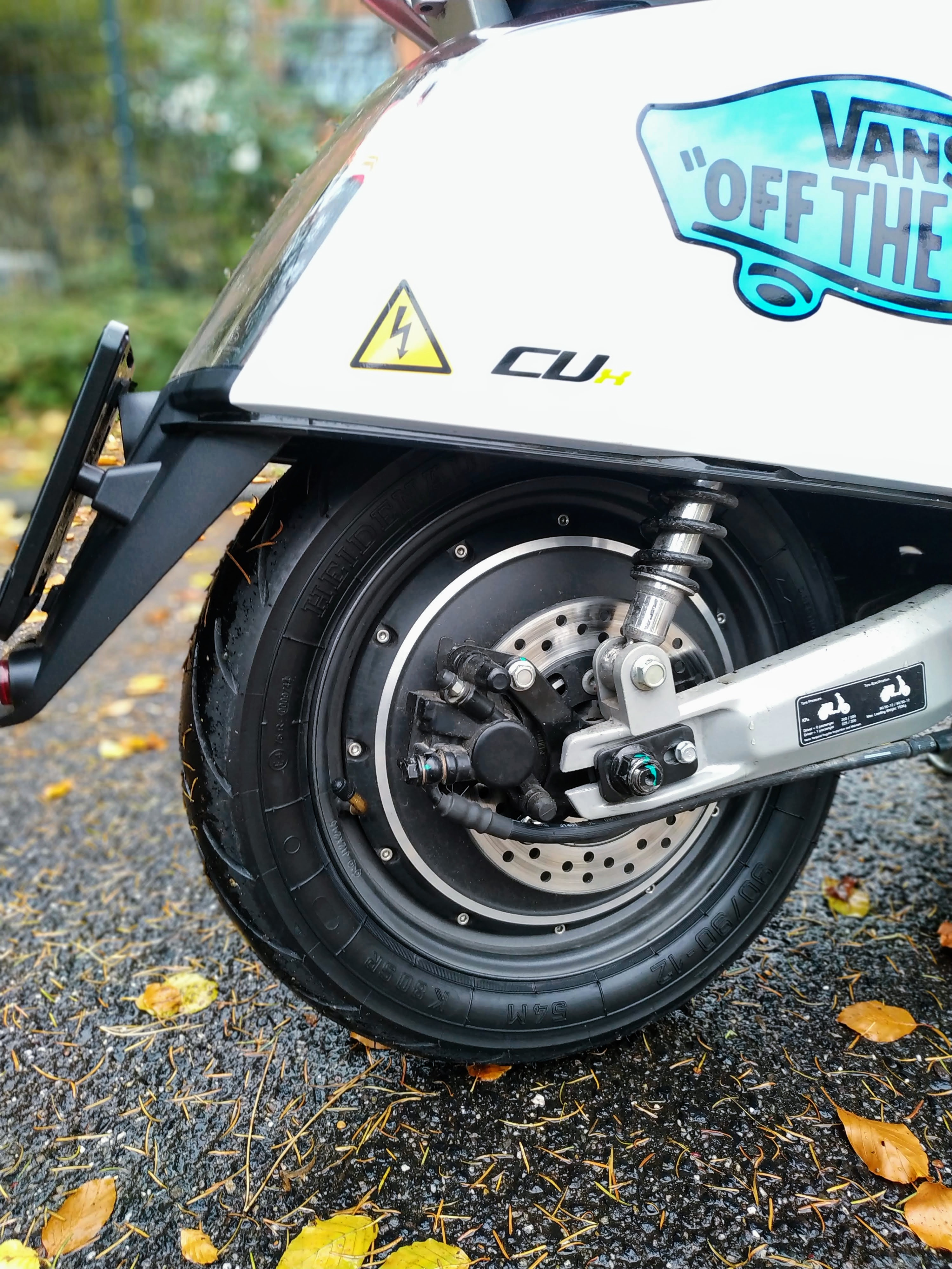

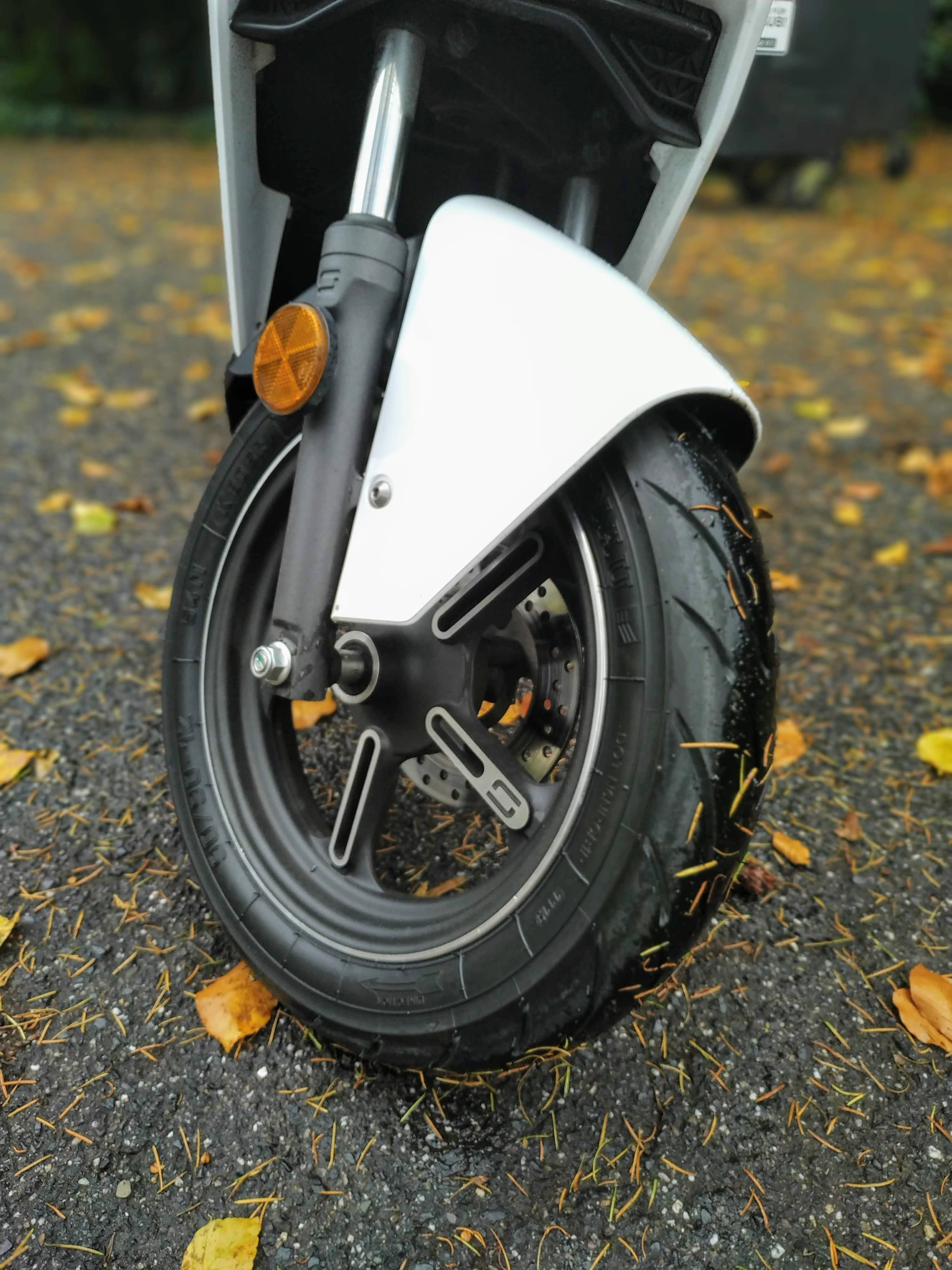

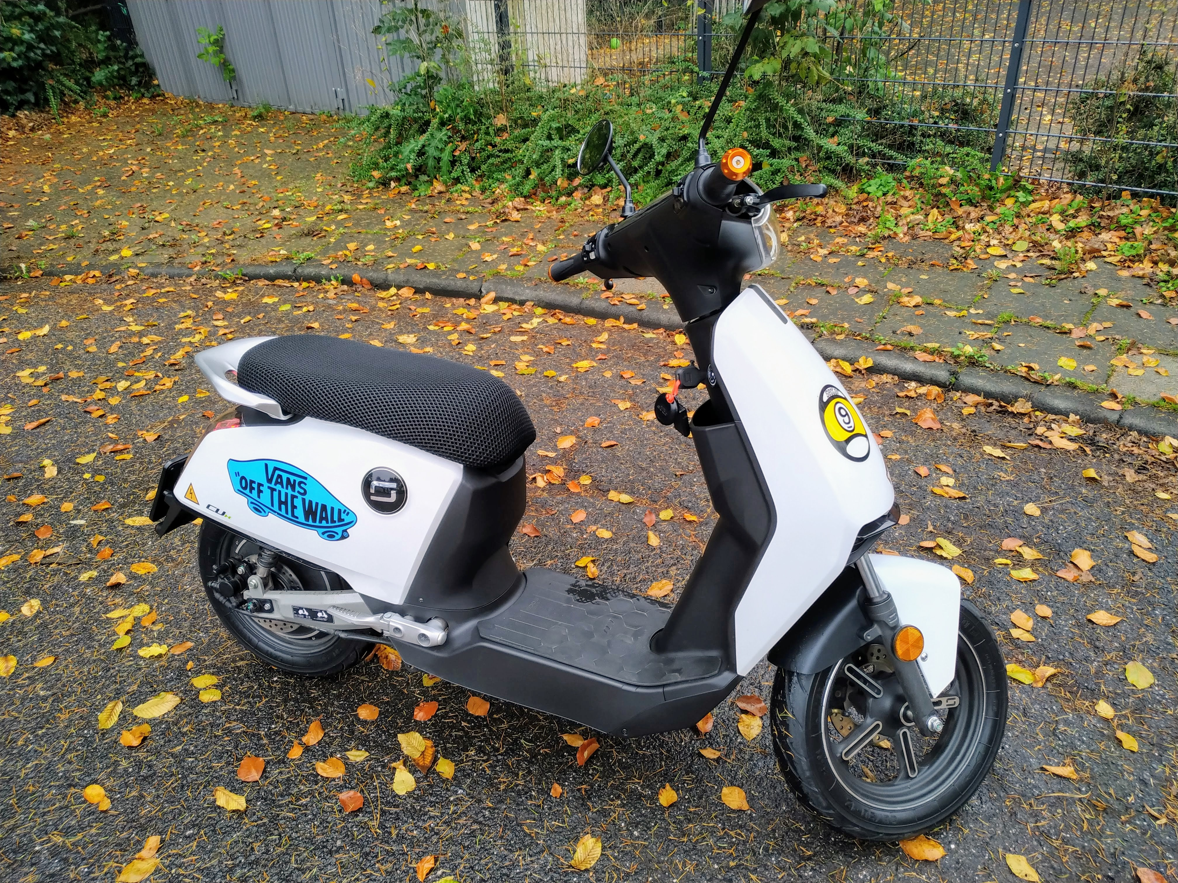

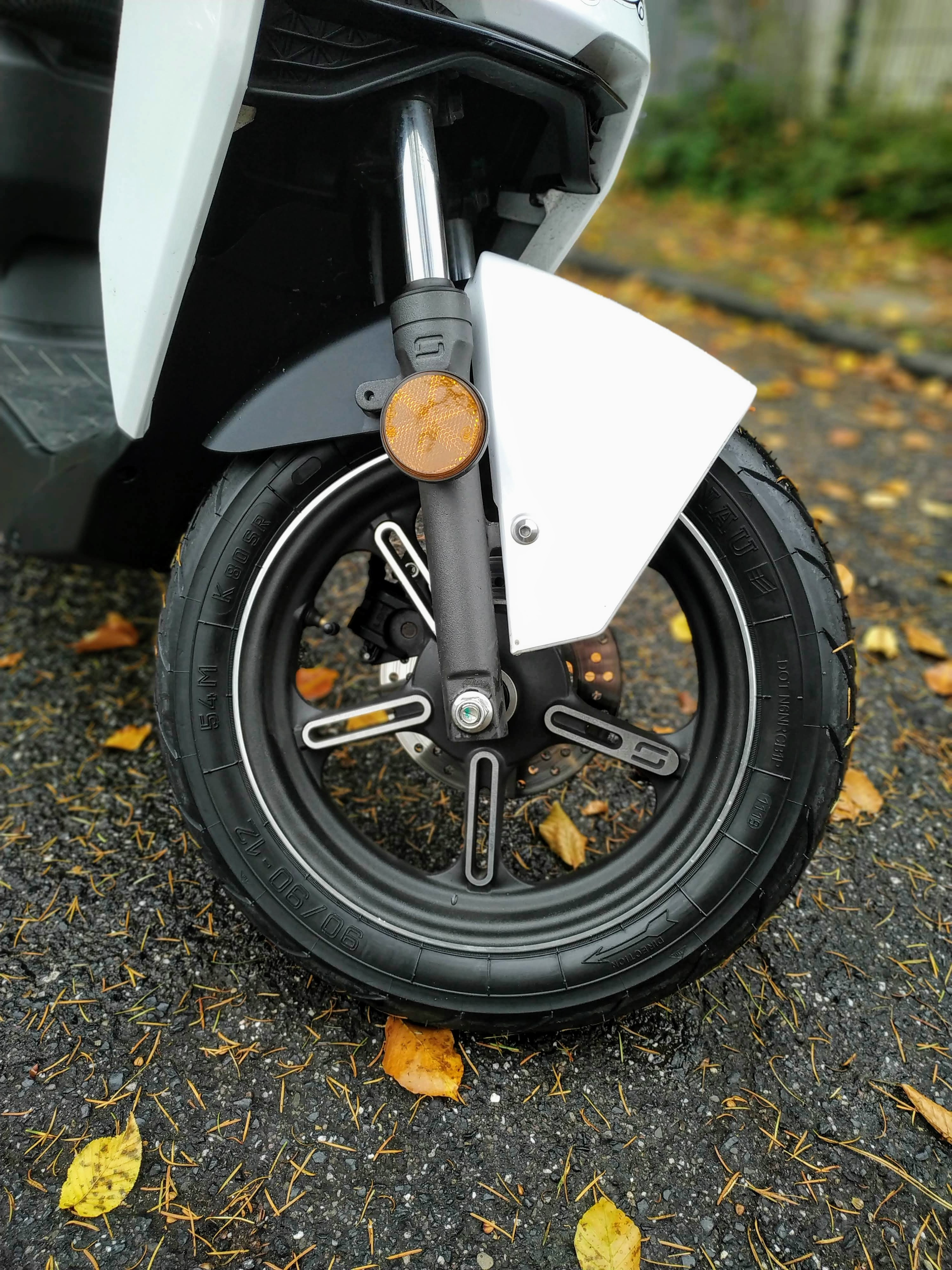

Erste kurze Fahrt auf regennasser Straße, Parkplatz, Seitenstrassen mit Laub und Tannennadeln.
Heute morgen nach nächtlichem Regen wieder zum Stadionparkplatz/Jahnwiese um dort ein paar Kreise und Achten zu ziehen um mich an den Nassgrip der K80 SR ranzutasten. Leider parkten auch auf dem letzten Drittel des Platzes Autos da heute Flohmarkt am Stadion.
Rantasten an den Grip... Hmm, gar nicht so einfach, auszutesten, wieviel man dem Reifen zutrauen kann, ohne auf der Schnauze zu landen.
• Kalter Reifen direkt nach dem Losfahren, Vollbremsung NUR HINTERRADBREMSE aus 30kmh - rutscht.
• Beide Bremsen aus 30kmh ... hält souverän an, nicht die Spur von Rutschen, gefühlt nicht anders als trocken.
• Kreise auf dem Parkplatz ... ich muss mal meinen Sohn mitnehmen, Fotos zu machen oder zu filmen. Ich bin jetzt nicht Superbike-Style in die Kurven, aber da geht einiges. Ich hatte nie ein schwammiges Gefühl, hab mich aber dann doch nicht getraut, das voll auszureizen.
Zurück über nasse teilweise* laubige Seitenstrassen: *(keine geschlossene Bedeckung mit Laub)
• Zunächst vorsichtiges, dann "normal zügiges" (jedoch keinesfalls sportliches) Abbiegen mit teilweiser Laubbedeckung soweit unproblematisch.
• Vollbremsung Hinterrad auf teilweise Laub gerät erwartungsgemäß schnell ins Rutschen.
• Vollbremsung beide Räder auf teilweise Laub. umproblematisch, nicht gerutscht.
Alles bei ca. 30kmh mehrfach wiederholt. Die Bremsungen mit beiden Rädern dann auch aus Tempo 50 sicher und kurz anhalten können.
Das ist jetzt natürlich alles hoch subjektiv und jeder hier hat natürlich eine andere Vorstellung von "zügigem" oder "vorsichtigem" Abbiegen usw.
Ich glaub, man kommt an Video nicht vorbei. Ich bin jedenfalls immer noch hochzufrieden.
Man sollte aber bedenken, dass der Reifen eine gewisse Einfahr- und dann auch immer Warmfahr-Phase braucht, um optimalen Grip aufzubauen.
