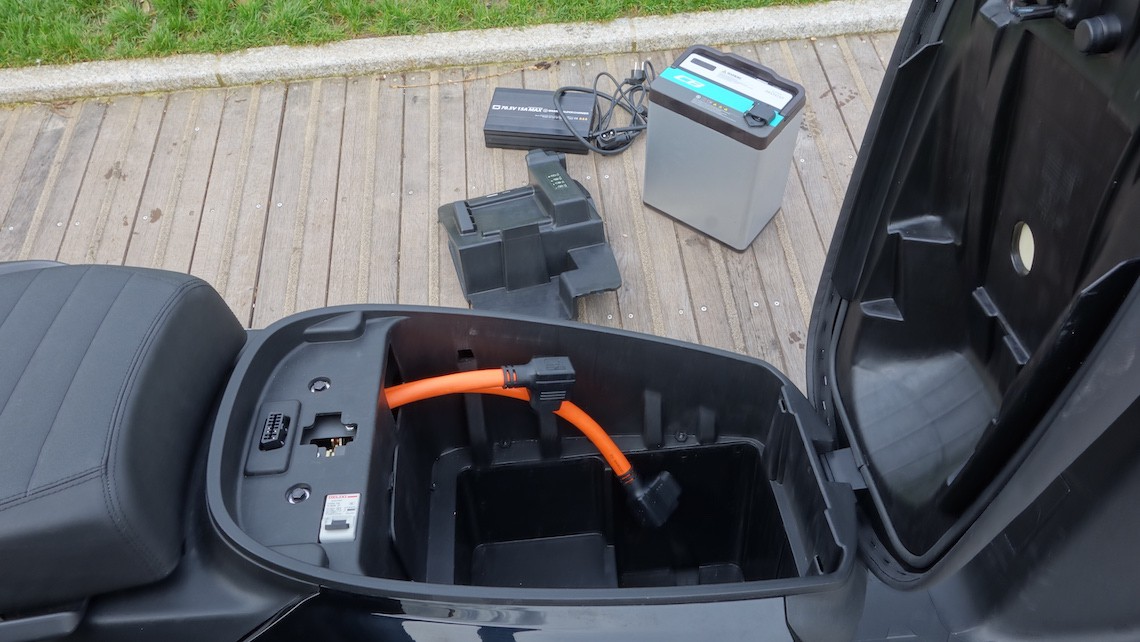

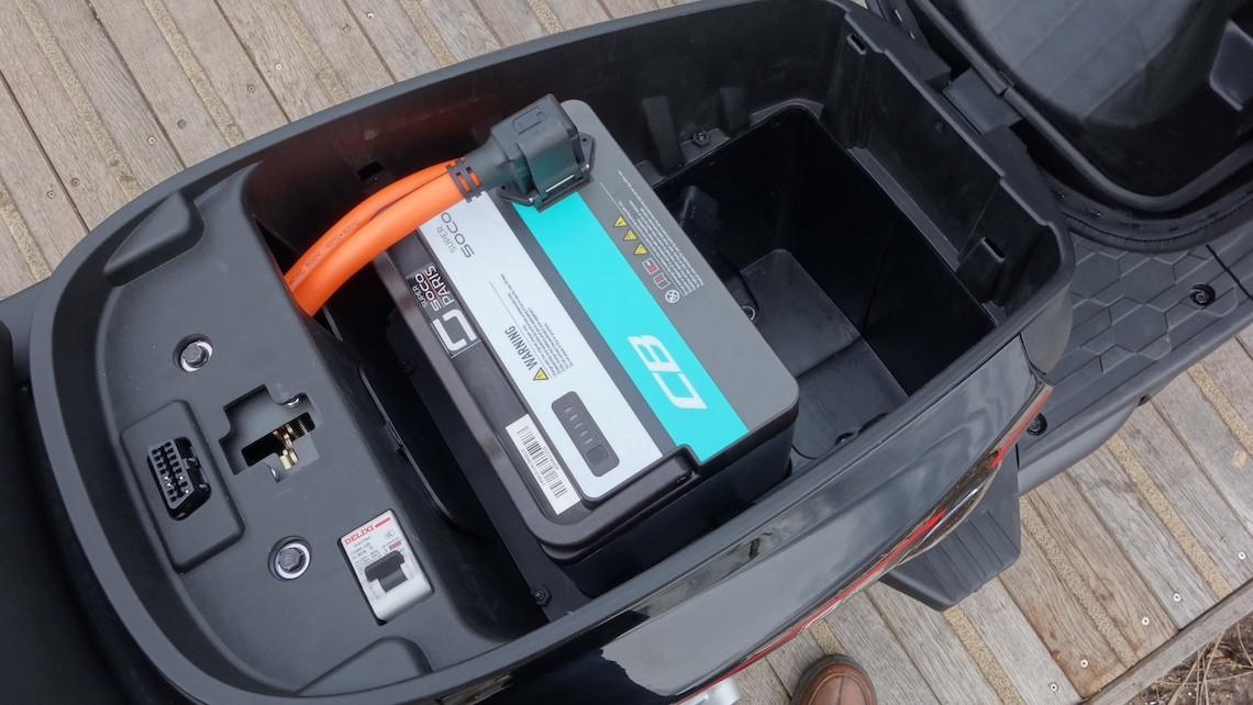

Was mir definitiv missfällt: Ich sehe nirgends eine Ladebuchse. Das ständige "Sitzbank-auf-Ausschalten-Umstecken" und retour ist echt unkomfortabel. Wie soll das mit zwei Akkus gehen? Nach der Hälfte der Zeit umstecken?
Spätestens da würde ich mir eine gescheite Ladebuchse nachrüsten.
DIe 2 Akkus können gleichzeitig angesteckt werden, alles wie beim Niu

Ja ne, die zwei orangenen Kabel habe ich schon gesehen auf dem Video - also gleichzeitiger Betrieb geht. Die CUx hat aber keine Ladebuchse, hat der NIU eine?
Und das Foto, woher? Dort, wo auf dem Messevideo ein leeres Loch hinter den Akkus war, sehe ich hier eher keine Lade-, sondern den Kontakten nach eher sowas wie eine OBD-Buchse. Hä? ist schon wieder ein anderer Akkustecker am Start? Auf dem Messevideo sah der Stecker nämlich eher wie ein von der CUx bekannter aus, ich habe sogar nur zwei Pins gesehen.
Details wären hilfreich.

David, danke!
So, was ich auf den Bildern sehe:
- Es gibt einen Lagerplatz für das Ladegerät unter der Sitzbank, aber offenbar keinen dauerhaften Anschluss
- Es gibt eine Ladebuchse unter der Sitzbank im Fußraum, Format?
- Am Ladegerät ist ein Stecker zu erkennen, der neben den Dickstrompins noch weitere dünne besitzt. Anders als bei der CUx findet hier also eine Kommunkikation des Ladegerätes mit dem BMS statt (wenn die Pins kein Fake sind).
- Die von mir benannte Buchse in Richtung Gepäckträger unter der Sitzbank ist definiiv eine OBD-Buchse, nicht kompatibel zum Ladestecker. Belegt sind GND, MS-Can_High, MS-Can_Low und der herstellerspezifische Pin 9.
