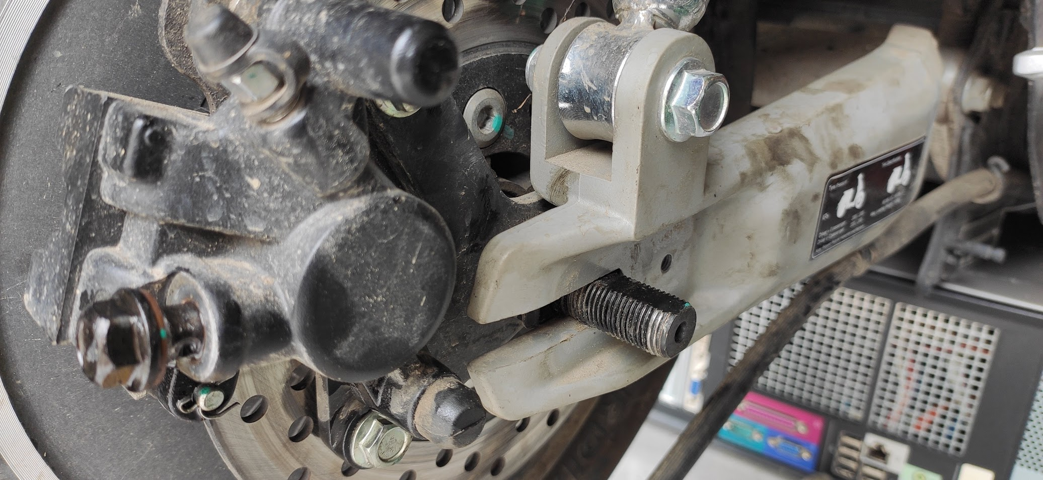

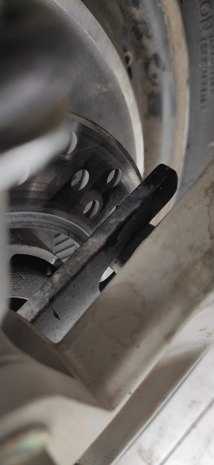

Soweit bin ich nun auch, nur krieg ich den Hinterreifen inkl. Motor auf der rechten Seite noch nicht raus:Pfriemler hat geschrieben: ↑Di 7. Jan 2020, 21:22Streng genommen darfst Du das nicht, weil Du für die Hochvoltleitungen eine extra Schulung brauchtst.
Mein erster Senf dazu: Ich meine mich erinnern zu können, dass die Motorkabel am Controller entfernt wurden, die Kabel müssen dann mühselig raus- und später wieder reingefädelt werden. Und meine CUX steht auf dem nachgerüsteten Mittelständer fast frei. Wenn man sie also mit einem Podest unter dem Mittelständer aufbockt ...
Aber hier haben doch schon einige Leuts einen Reifenwechsel machen lassen. Vielleicht konnten sie zusehen ...
Es scheint so, als hängt das noch in dieser Spange bei den Bremsen fest: Wie ist denn nun der richtige Ablauf, um an den Hinterreifen zu kommen?
Die Bremsleitung muss ich danach natürlich entlüften.

Die Bremszange muss natürlich weg, kann man normalerweise mit zwei Schrauben wegmachen! Vorher kommt der Motor da nicht raus...

Ähm...Warum hast du die Bremsleitung abmontiert? Das ist nicht nötig und verursacht zusätzlich einen haufen arbeit. Die Zange muss natürlich komplett entfernt werden wie der Vorredner schon sagte.
