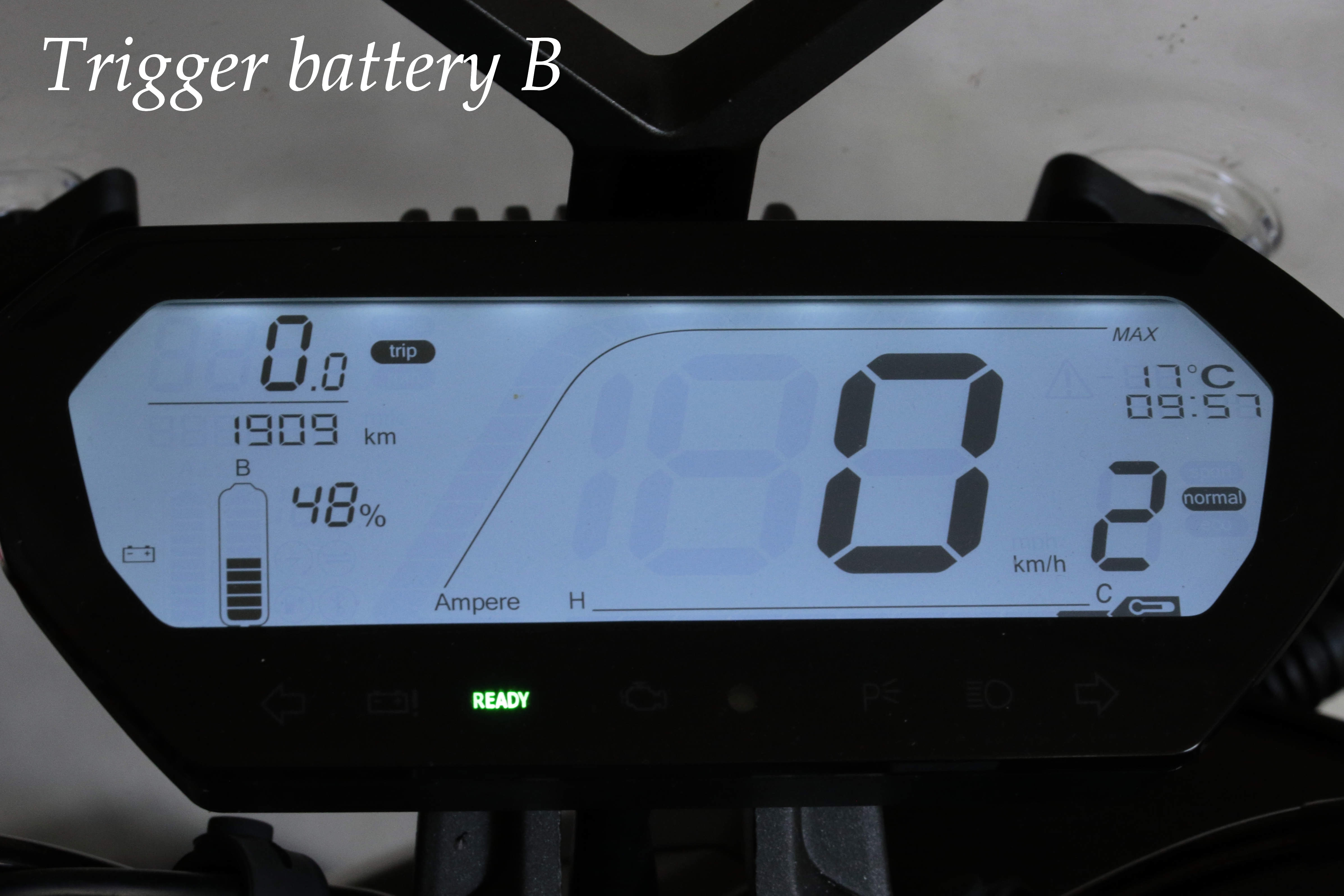

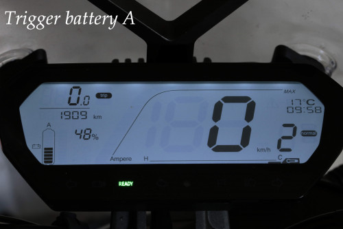

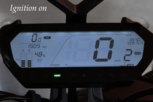

Momentan entlade ich die Akkus gleichmäßig, indem ich jeweils nur einen Akku angesteckt habe.
Man könnte den Akkuwechsel mittels ECU Upgrade verhältnismäßig einfach gestalten ohne am Tacho
etwas zu verändern. Unter anderem habe ich diesen Vorschlag auch an Taurus Tang von Vmotosoco
geschickt. Ist zwar nicht ideal, aber an diese Anzeige habe ich mich bereits gewöhnt.

Diese Funktion gibt´s ja schon: Haben beide Akkus 100%, wird zuerst Akku "A" entladen. Zieht man den Stecker von Akku
"A" ab, fährt mit Akku "B" eine Strecke und steckt Akku "A" wieder an, entlädt Akku "B" weiter. Der Trigger ist der Ladungsvergleich und der Akku mit niedriger Ladung wird entladen. Ist dann Akku "B" auf 20% wird auf Akku "A" geschalten. Der Trigger ist in diesem Fall Ladezustand 20% von Akku "B". Programmiert man einen neuen Trigger, ist das kein großer Programmieraufwand, wenn man den Tacho nicht verändert. Als neuer Trigger bietet sich der Revers-Taster an, einmal drücken (3 sec), dann Akkuwechsel. Man braucht nicht viel Fantasie um festzustellen dass diese Funktion fehlt.
Und wenn ich ganz pingelig bin, betrachte ich diesen Umstand als "Mangel", oder eben als nicht als zu ende gedacht.

Nein, das meint er nicht. Er meint nur, dass Form und Größe der Elemente auf der Anzeige festgelegt sind und nicht frei verändert werden können.Viktormors hat geschrieben: ↑Sa 17. Jul 2021, 10:30Kabee ist der Auffassung, dass die Geschwindigkeitsanzeigen nicht vollflächig Kristalle aufweisen.
Und damit liegt er 100% richtig.
Du kannst möglichweise den Displaycontroller anweisen, die verfügbaren Elemente anders zu gruppieren und zu nutzen. Aber auch hier gibt es designtechnische Vorgaben. Mit an Sicherheit grenzender Wahrscheinlichkeit kannst Du nicht einmal das k und m am Gesamtkilometerstand softwaretechnisch trennen.Mit dem Programmiereditor zu diesem Tool werden die einzelnen adressierten Element zum "Leben" erweckt.
Bezweifle ich hier sogar. Die in deinen Fotos vom 20.7. sichtbaren Segmente sind nicht deswegen leicht schimmernd zu sehen, weil es dort irgendwelche Restspannungen oder gar gewollte Effekte gibt, sie sind schlicht das Ergebnis der beschränkten Kontrastfähigkeit von LCDs dieser Bauart. Auf diese Weise werden ja auch alle anderen vorab festgelegten (aber möglicherweise gar nicht benutzten) Symbole überhaupt sichtbar.Für Cockpits , wie in unseren Fall sind die Kristalle vollflächig angeordnet.
Du beziehst Dich auf vollgrafikfähige Anzeigen mit Spalten und Zeilen. Dort kannst Du bei der Programmierung des Displaycontrollers auf Font- und Symbolbibliotheken zugreifen.Das Tool für die Programmierung besteht aus fertigen graphischen Elementen, bietet aber auch die Möglichkeit mittels Grafikeditor Symbole frei zu definieren, zu platzieren und zu adressieren.
Die CPx hat aber kein Vollgrafikdisplay.
Punkt.
Ich kann beim besten Willen jede Menge statisch geformter Symbole erkennen (im übrigen in einer optischen Auflösung, die jedes FullHD-Display zum Pixelbrei deklassieren würde), aber nicht die Striche unter den Prozentzahlen geschweige denn überhaupt den Platz für eine zweite Prozentanzeige neben dem Akku. Wäre aber auch gar nicht nötig, könnte man dennoch anders lösen.

Normalerweise gibt es Für CAN Bus Displays "vorgefertigte" Elemente die man je nach Bedarf anordnen und verschieben
kann. Ob das hier der Fall ist, weiß der "Geier". Man muss ja in diesem Fall am Display auch nichts verändern, obwohl
es nur eine numerischen Anzeige gibt. Das Teil ist einfach nicht zu ende gedacht.
