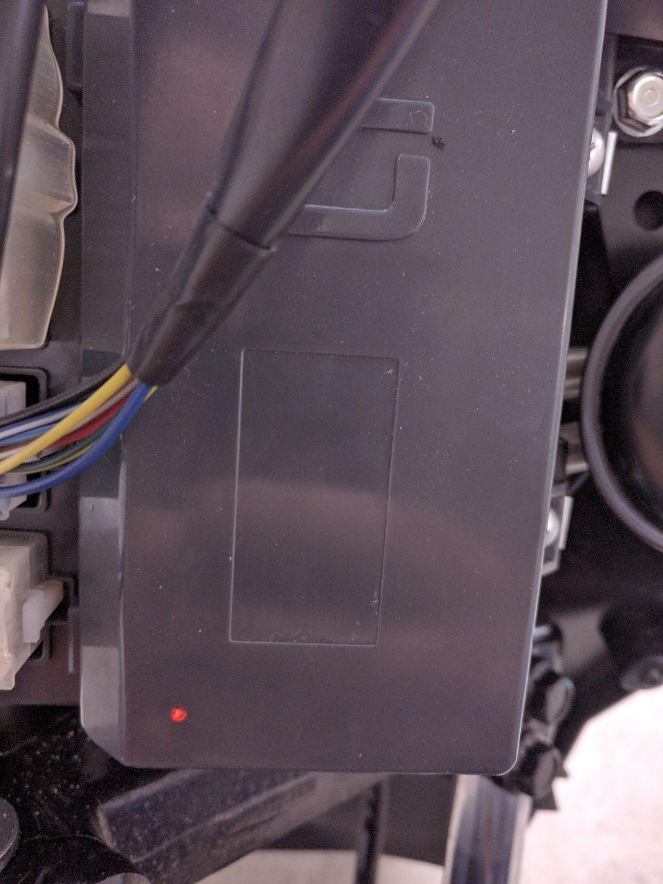

Ich habe heute mein ECU angeschaut. Dieser hat zwar keinen Aufkleber, aber die LED blinkt periodisch. Was das zu bedeuten hat, weiß ich nicht.
- Beiträge: 19053
Re: ECU / GSM-/GPS-Modul
Ich denke, dass sie dann sendet?

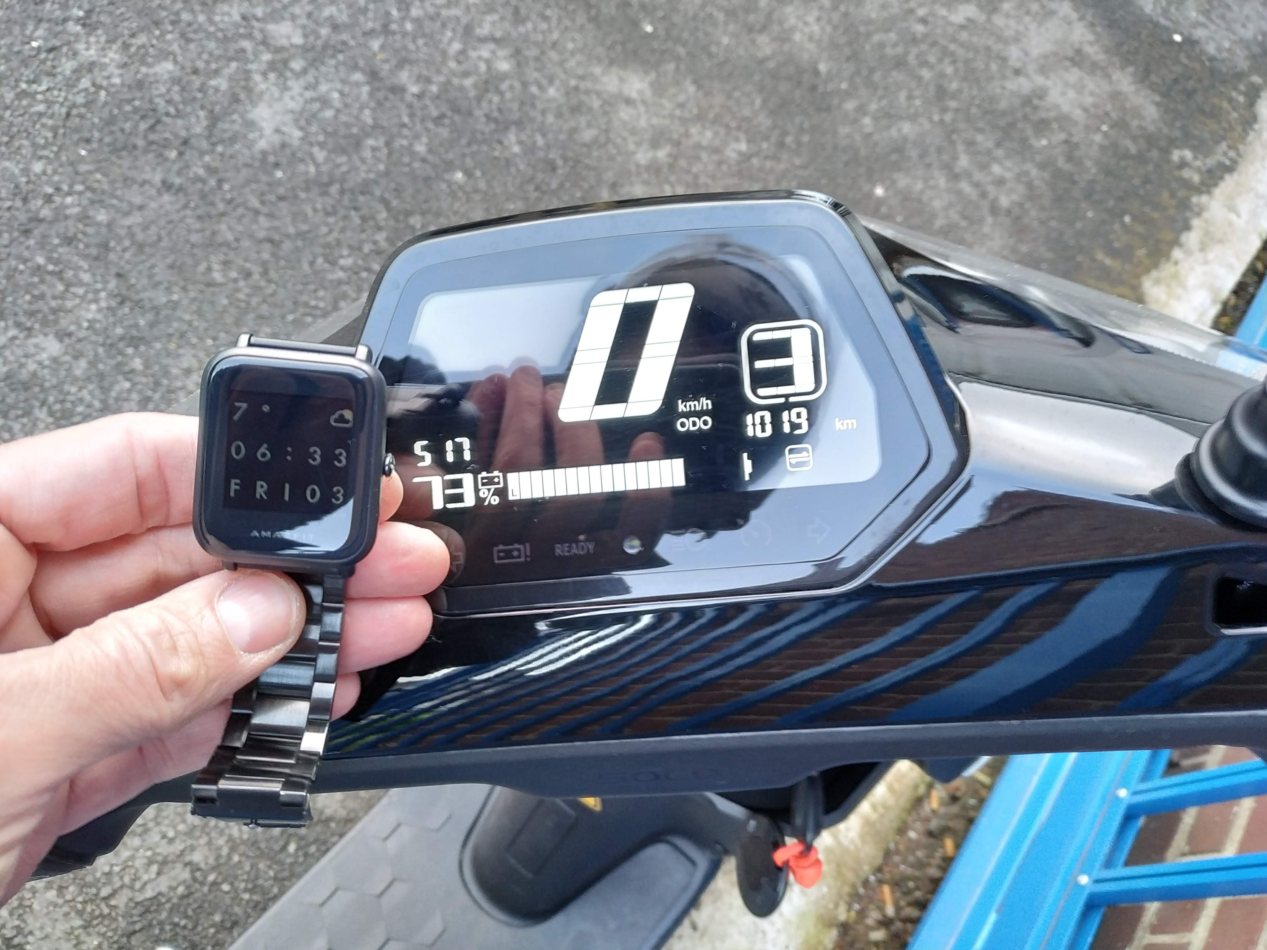

So sieht das übrigens nach meiner morgendlichen Pendelfahrt mit der Uhrzeit aus, nachdem sich die Uhr nach Einsetzen des Akkus und Einschalten mit einer Stunde Versatz gestellt hat. Die Uhr läuft dann nicht mehr korrekt mit und steht dann während der Fahrt.
CUX zeigt 5:17 statt 06:33. WTF?
Eine weitere Korrektur der Uhrzeit findet dann bis zum nächsten Tag und erneutem Hochfahren der CUx nicht mehr statt.

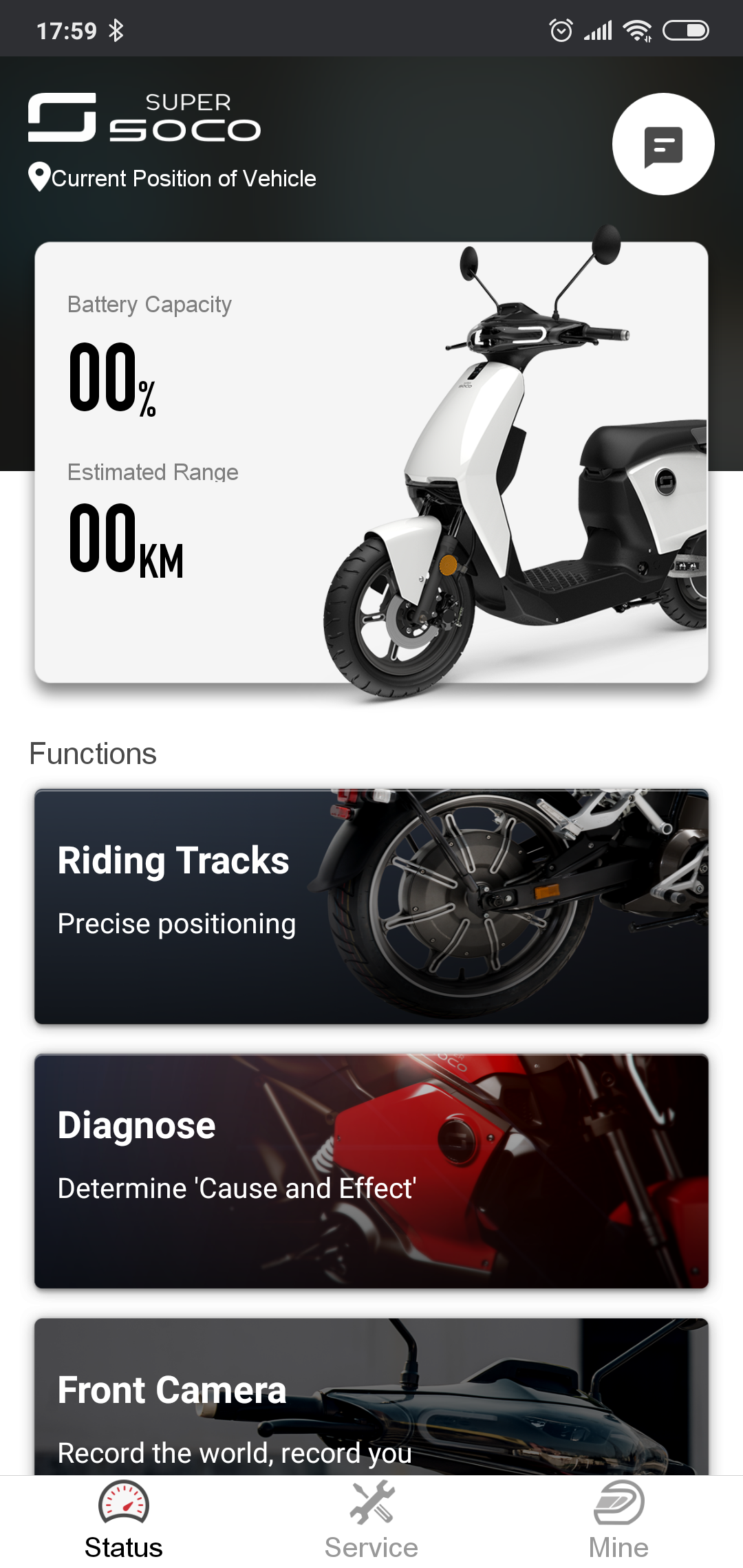

Seit heute wird bei mir in der App
der richtige Roller cu x eu angezeigt sonst hab ich noch nichts probiert

Jau! Wird nun auch bei mir in der "Garage" als CUX EU korrekt angezeigt. Alles andere nach wie vor ohne Funktion.
