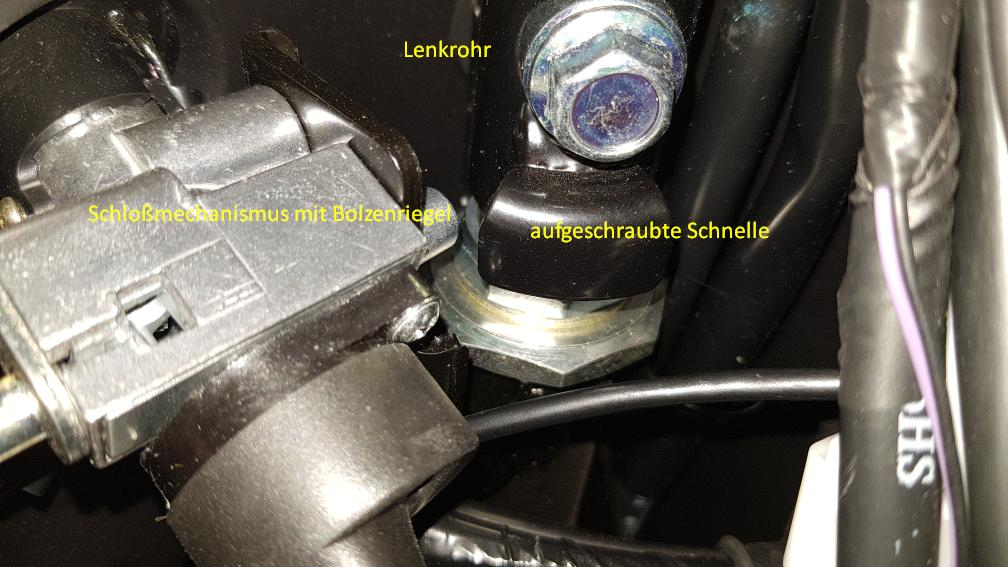

Da ich wegen der ECU die vordere Abdeckung ab hatte, habe ich mir die Lenkersperre mal angesehen.
Also ...
Die eine oder andere Simsonmaschine wurde in der DDR entwendet, nachdem man mit ein paar kräftigen Lenkerbewegungen die Schloßaufnahme so verbogen hatte, dass man den Lenker frei bewegen konnte. Den Teilen hier traue ich nicht mehr Widerstandskraft zu.

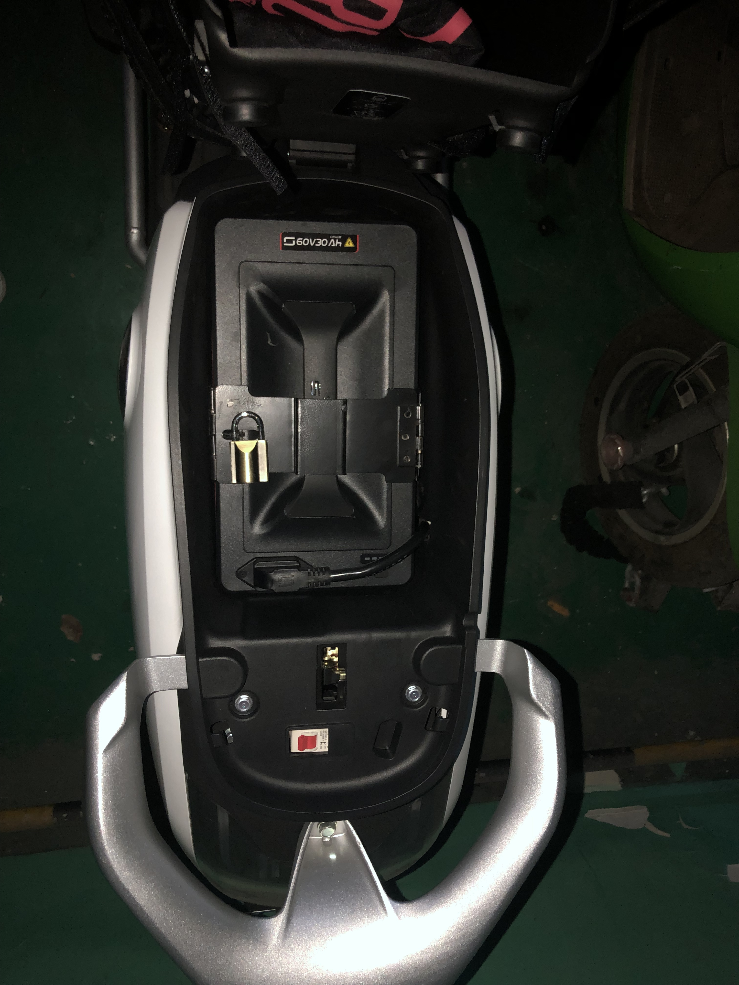

Ich habe immer die Lenkradsperre drin, ein Bremsscheibenschloss und zusätzlich noch einen Sicherungsbügel, samt Schloss, für die Batterie.
Fakt ist:
Wenn jemand den Roller klauen will, dann tut er das.
Egal wieviel Maßnahmen du triffst, es gibt immer einen Weg.
Also eine gute Haftpflichtversicherung mit Kasko abschließen und danach etwas beruhigter schlafen
Anbei noch ein Bild von der Sicherung für meine Batterie.
Grüße aus Shanghai
Andre
