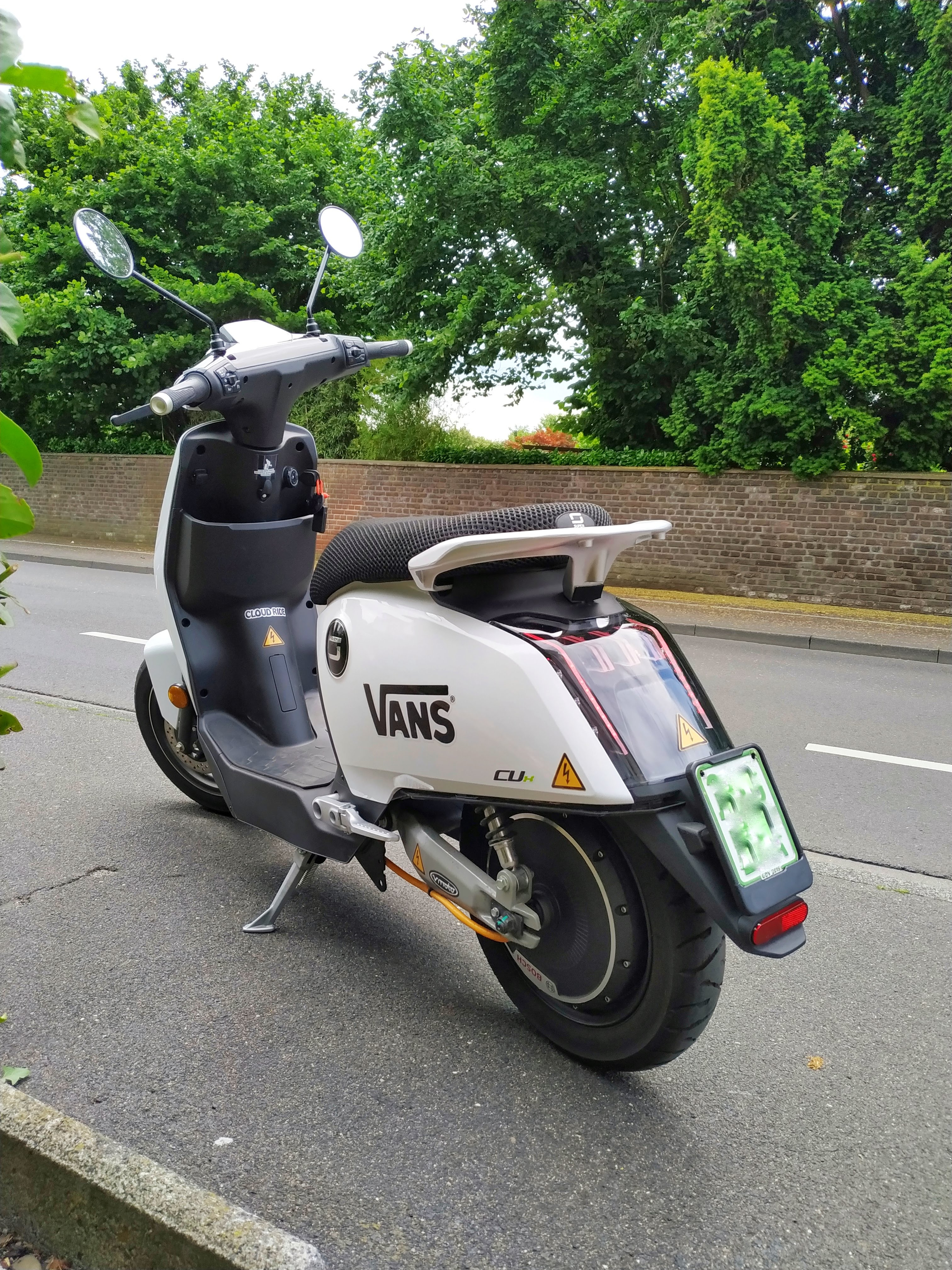

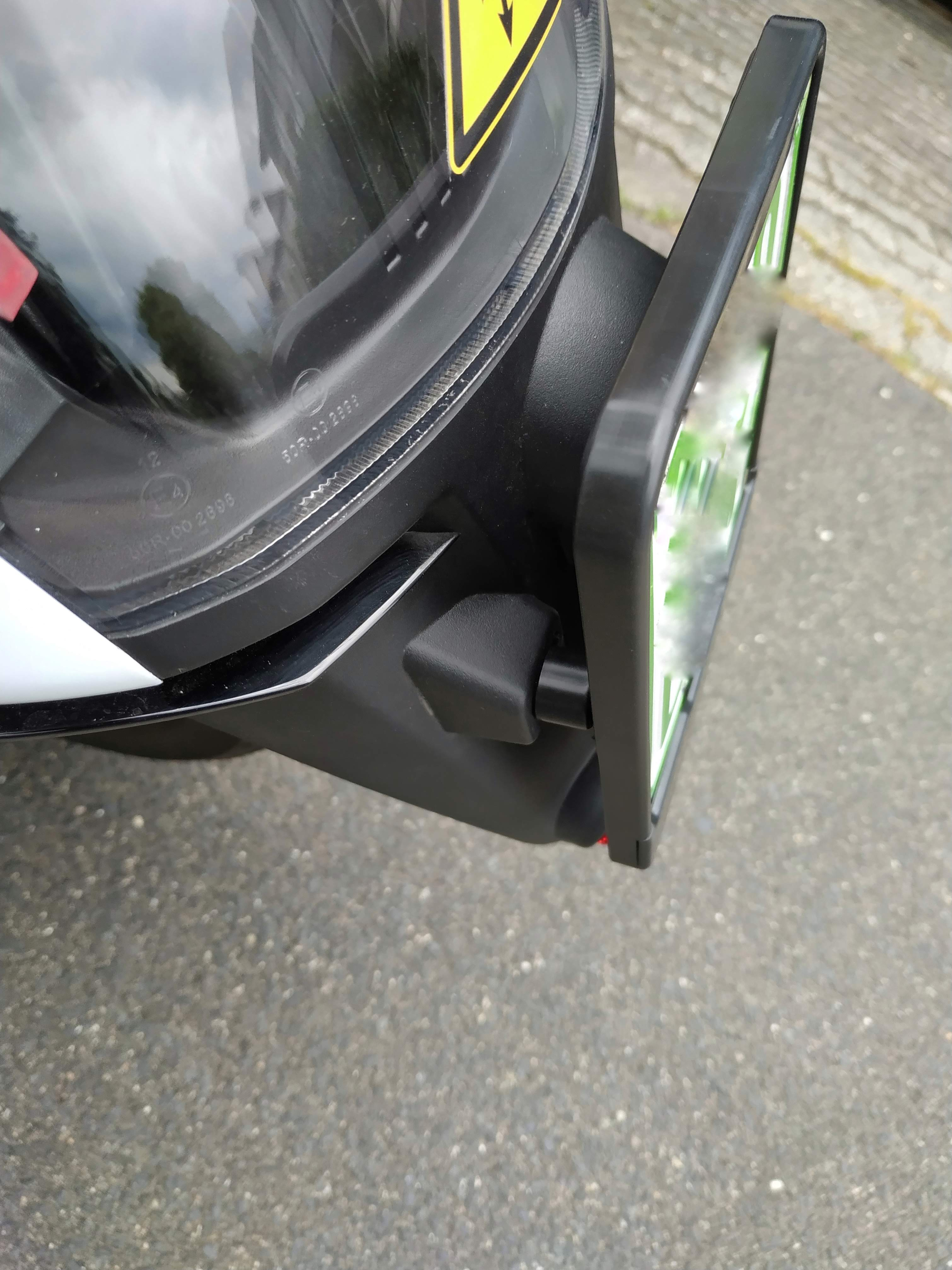

Hier meine Variante der Kennzeichenbefestigung:
Kennzeichenbeleuchtung runter.*
Kennzeichenhalter nachgebohrt und mit Abstandshaltern (von einem SKS Fahrradschutzblech-Set) angbracht.
Jetzt ist der Rückstrahler auch wieder frei.
*Ich hab im Mängellistenthread gepostet, wie mein Kabel der Nummernschildbeleuchtung durchgeschliffen war.

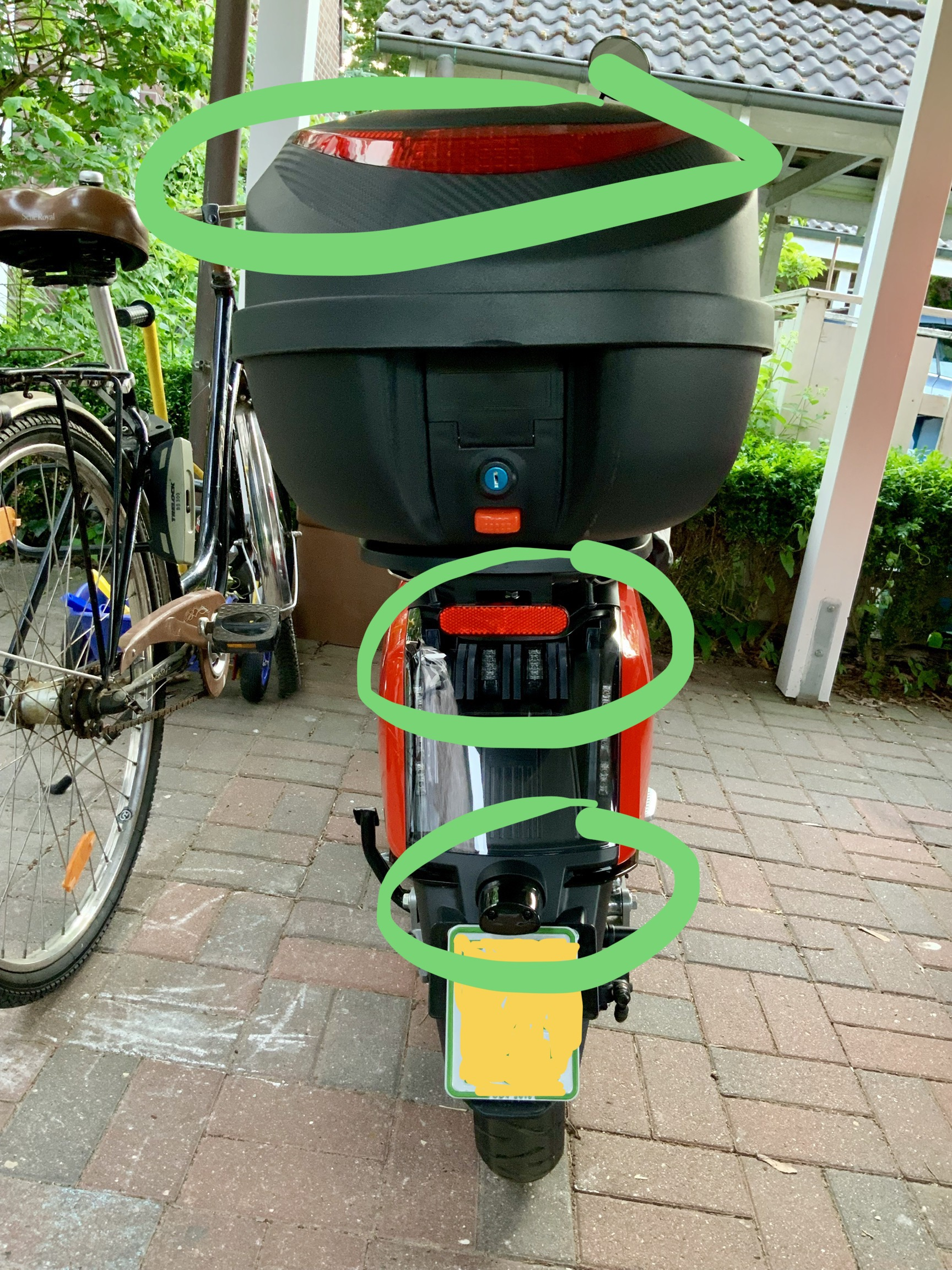

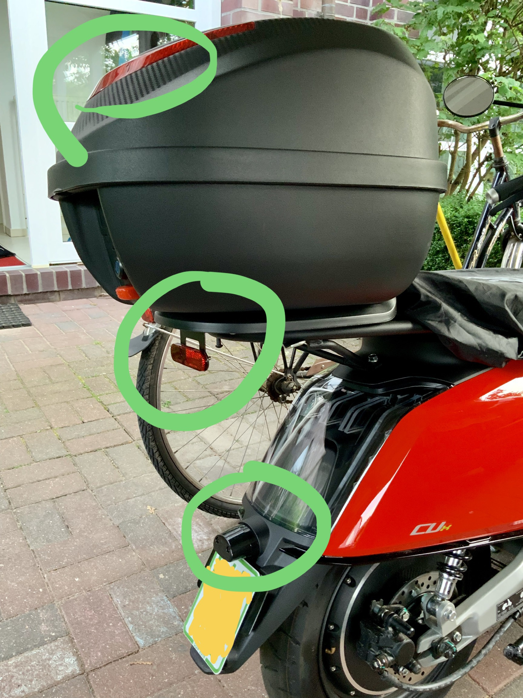

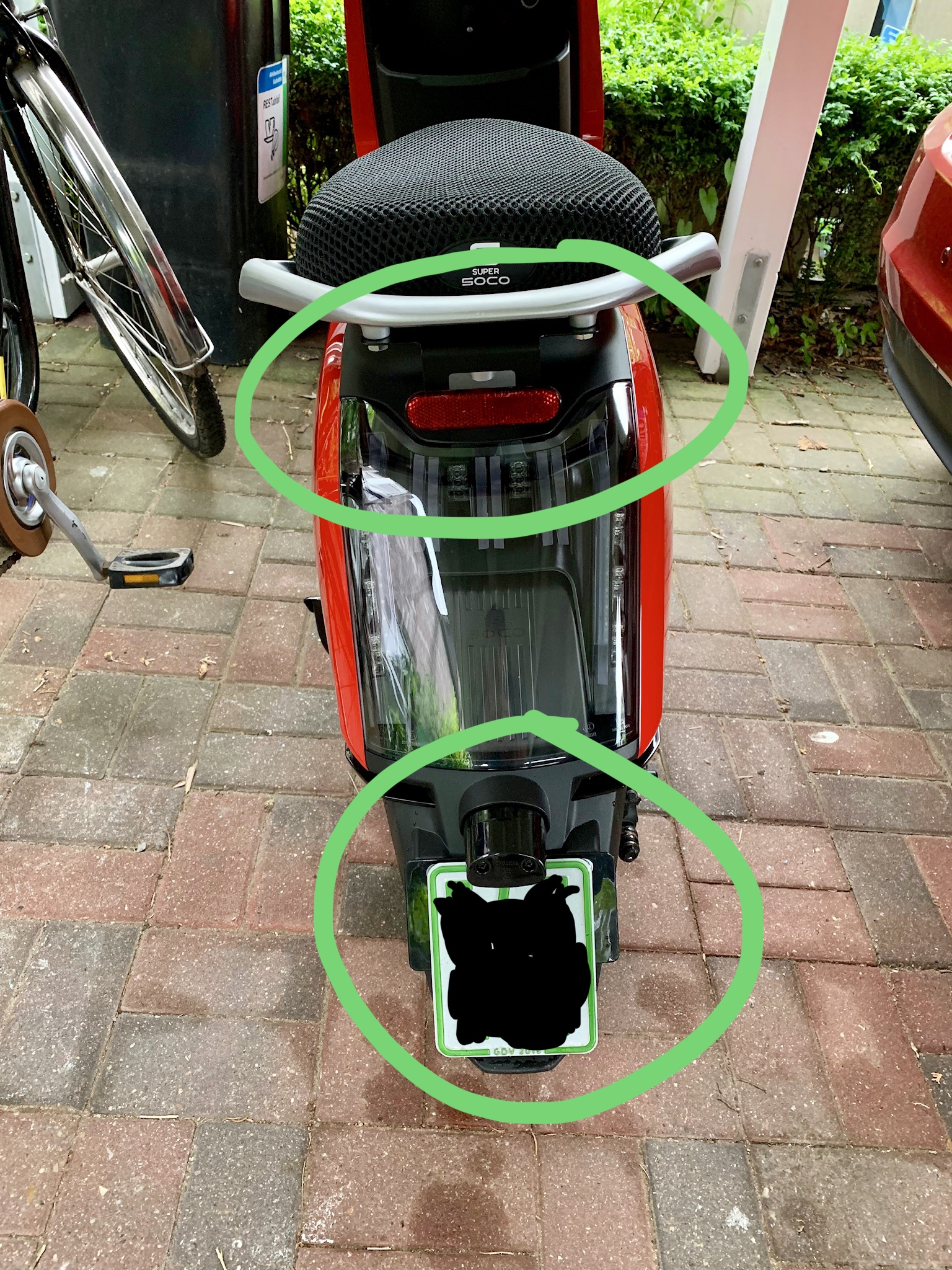

Kollege Pfriemler hat mir den wertvollen Hinweis gegeben, dass der Reflektor an meinem Topcase nicht wirklich seinen Namen verdient. Daher habe ich den Standard-Reflektor zusätzlich unter dem Gepäckträger befestigt. Damit sollte ich jetzt hoffentlich StVZO-konform unterwegs sein.
