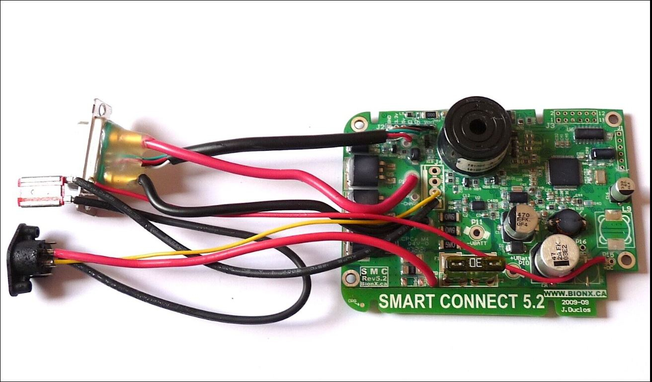

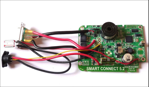

Ich habe vor 2 Monaten einen 8 Jahre alten E-Bike Akku wiederbelebt um den sich die letzten 2 Jahre niemand mehr gekümmert hat. Wie groß die Speicherkapazität noch ist weis ich nicht, aber er bringt über 20 km im bergigen Gelände noch volle Leistung. Das Beste ist, er verliert in einer Woche nur 0,4 Volt Spannung. Schaut mal auf das Datum
Oder in den Backofen bei 30° dann ist er bestimmt in 3 Std durchtemperiert.
Gruß Conny
