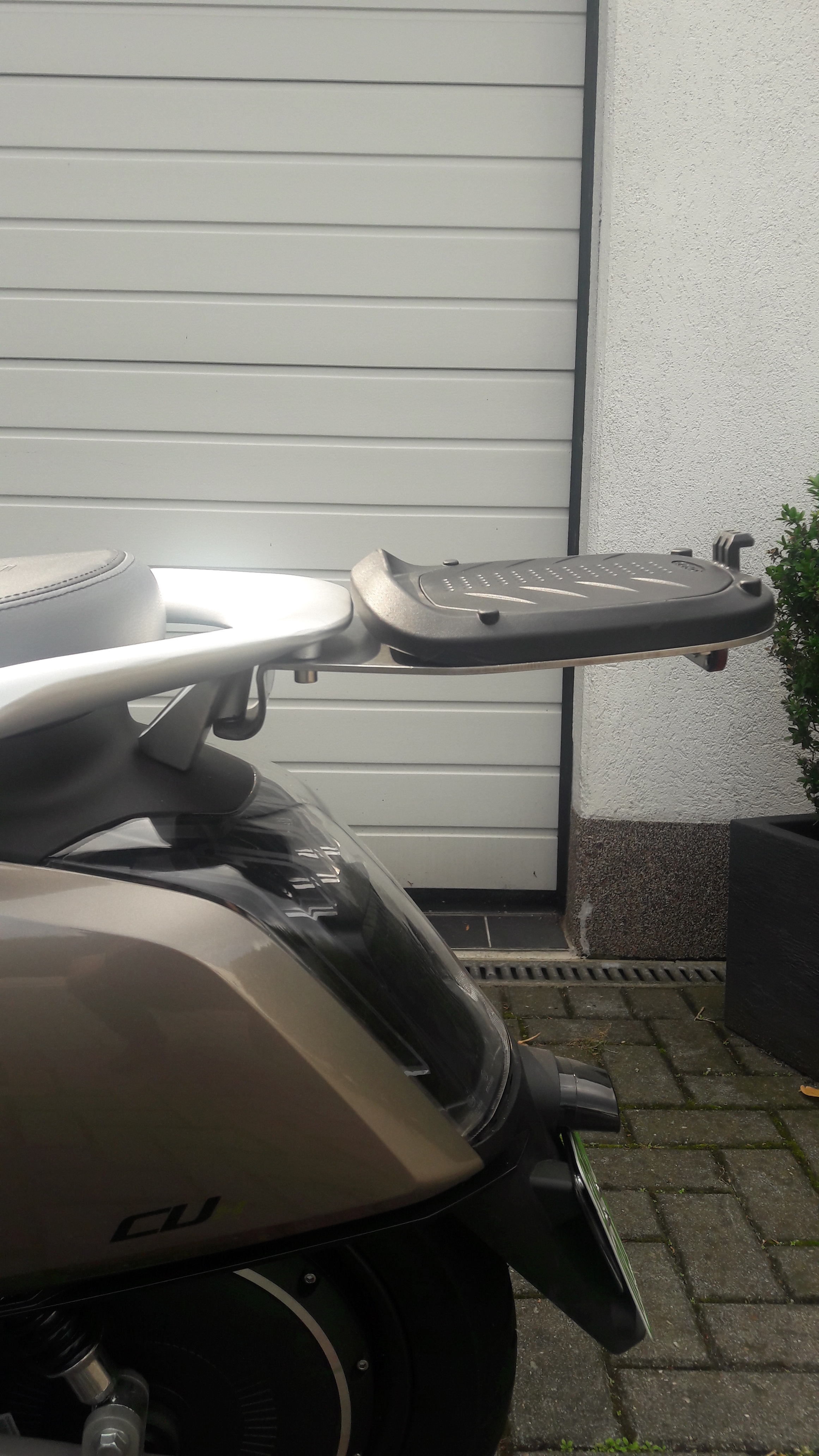

Danke für den Hinweis. Das Top case steht ähnlich wie bei dem Zubehörgriff nach hinten raus.Die Platte ist ein 4mm Edelstahlblech und dürfte somit lange halten. Bin schon mit 10 kg in der Box gefahren.

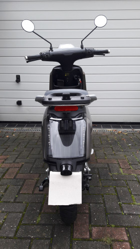

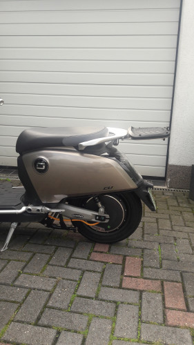

Ich wollte mir zuerst die Z- Abkantung des Bleches sparen und nur die zwei oberen Gewinde nutzen. Bin dann aber auch wie Pfriemler auf das Biegemoment gekommen. Daher hab ich mich für den Z-winkel entschieden. Die Kombi M8, 4mm Edelstahlblech und die Z Abkantung scheinen aus meiner Sicht sehr solide zu sein und werden wahrscheinlich länger halten als die geschweißten Rohe aus China. Wie gewünscht hänge ich noch ein paar Bilder an.

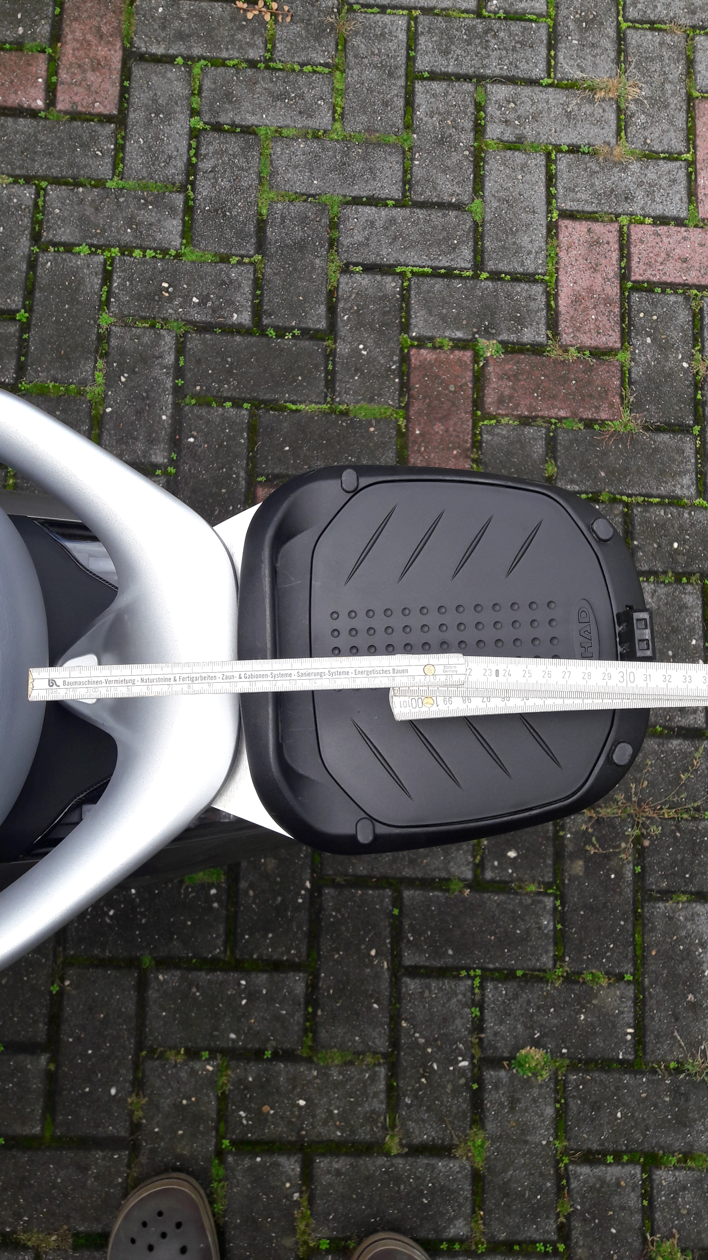

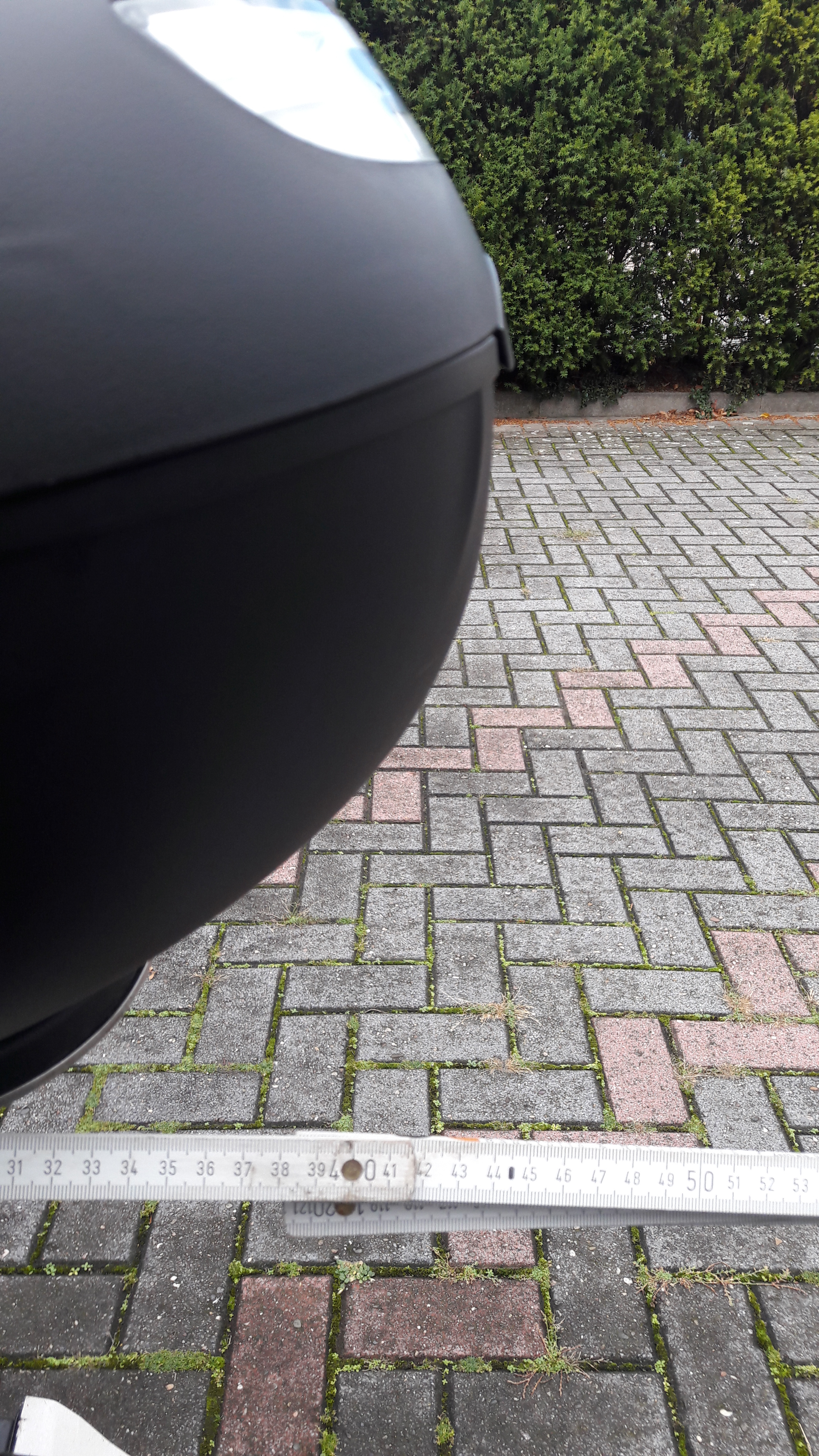

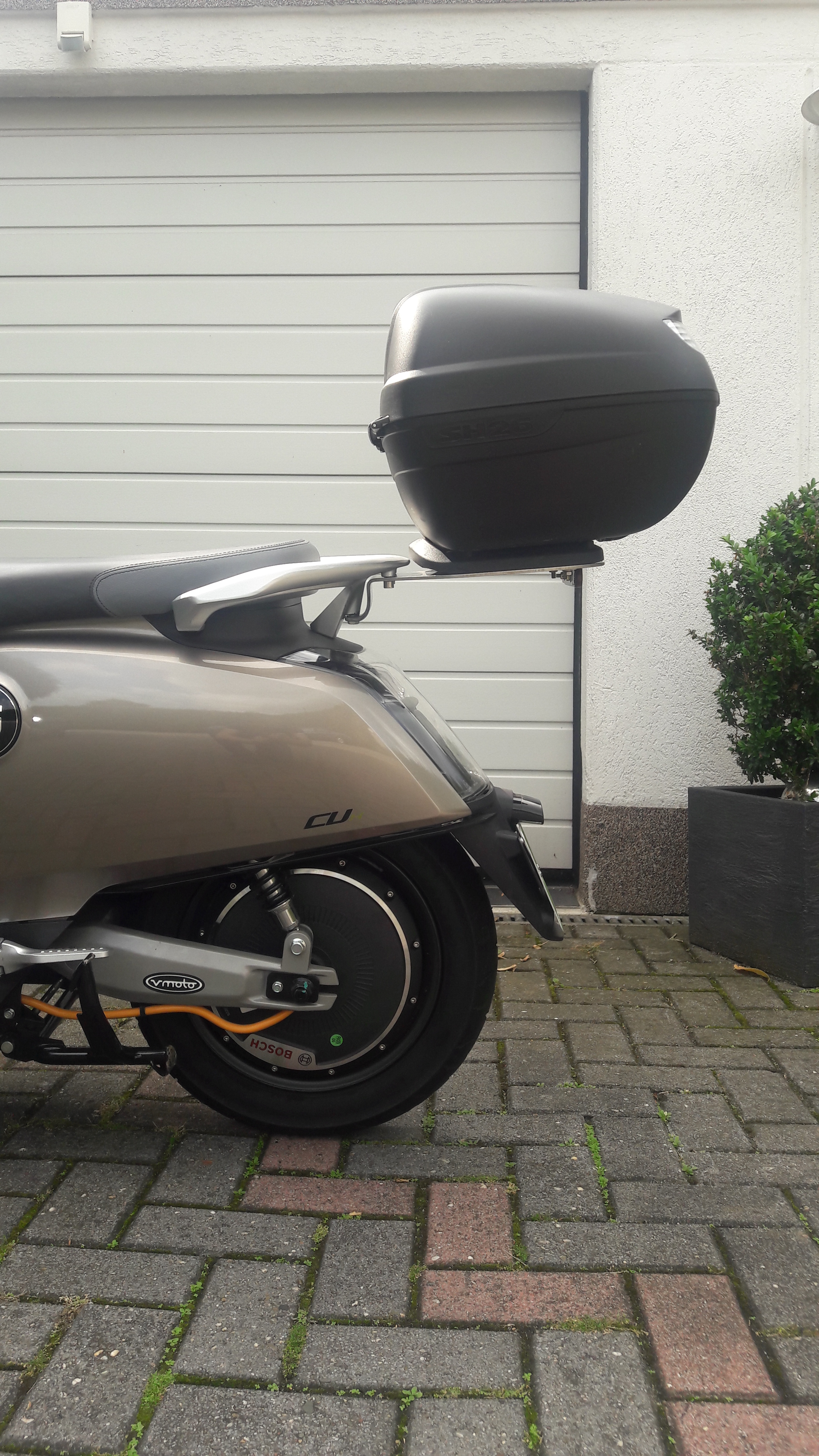

Anbei die Maße vom montierten Top Case. Abstand Sitzbank bis Ende Top Case 44cm. Da man das Top Case auch mit dem Schnellverschluss in null Komma nichts abnehmen kann, habe ich zusätzlich das Maß Top Case fotografiert. 32cm.
Verwendet man zwischen Montageplatte und Edelstahlblech Vierkantprofile kann man noch ca. 8cm näher zur Rückbank rutschen. Ich habe mich aber dagegen entschieden, da ich auch oft zu zweit unterwegs bin und daher lieber mehr Platz habe ohne dass beim Mitfahren die Box im Rücken drückt.
Für alle die die vorhandenen M8 Löcher nutzen wollen, passt auf. Der Haltegriff ist aus Alu. Meine M8 Edelstahlschrauben lassen sich mit einer herkömmlichen Ratsche so fest anziehen, dass die Gewinde im Alu schnell rund sind. Lieber leicht anziehen und mit Mittelfesten Schraubenlack fixieren. Hält dann ewig.
Vorteil von meiner Konstruktion. Ich hab die Schrauben von der Grundplatte genutzt um das Katzenauge, welches sonst vom Nummernschild verdeckt wird, gleich mit zu nutzen.
Am Ende des Tages sind Geschmäcker individuell und das ist auch gut so. Für mich überwiegen die Vorteile meinen Helm im Top Case zu verschliessen, oder auch gar kein Top Case mitzunehmen. Mir persönlich gefällt meine Konstruktion und hält bestimmt länger als die Variante aus China. Und obendrein hab ich für das Material nur ca.40€ ausgegeben.
