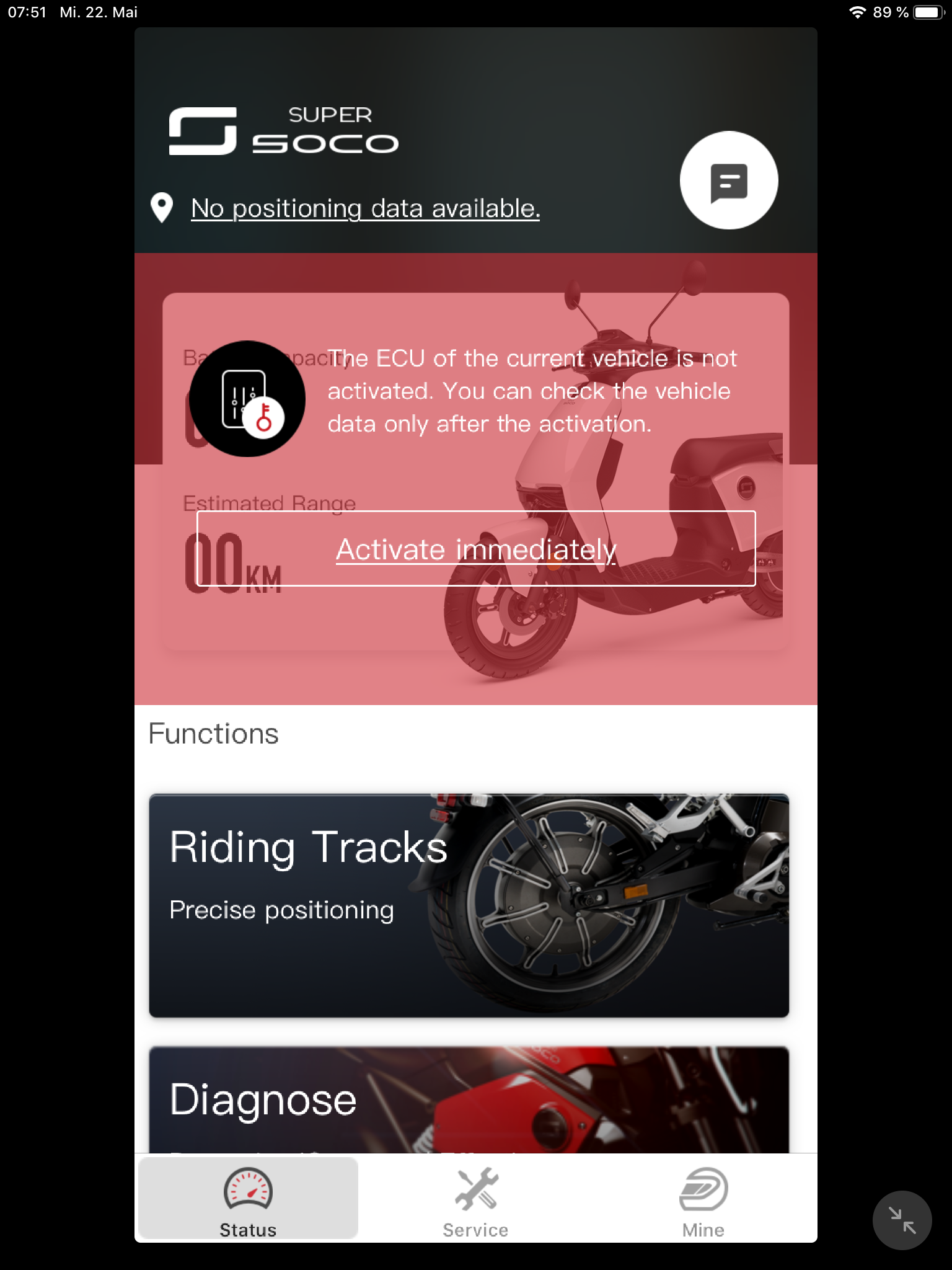

Hat noch jemand das Problem das wenn er seine IMEI scannen oder eintragen möchte diese Fehlermeldung erscheint:

Gleiches Problem beim iPhone.escape hat geschrieben: ↑Fr 17. Mai 2019, 18:41Hat noch jemand das Problem das wenn er seine IMEI scannen oder eintragen möchte diese Fehlermeldung erscheint:Die Frage was hier mit "device" gemeint ist. Die ECU im Roller oder mein Smartphone (Android 9 - aktuellste Updates)There is an error in this device No, unable to bind.
Ich kann mein CU3S nur mit der chinesischen SOCO App verbinden.
Wahrscheinlich ist die IMEI mit Ländercode China beschrieben.

Re: Super Soco CU-X - ECU / GSM-/GPS-Modul
Seit Heute das in der der App
anscheinend kann man jetzt endlich die Sim aktivieren

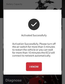

Wenn man es aktivier kommt eine Meldung, dass die SIM wohl 24 Monate läuft. Habe leider versäumt davon ein screen shot zu machen. Kann bitte jemand, der es noch nicht aktiviert hat ein screenshot machen....
Nach der Bestätigung kommt dann das:

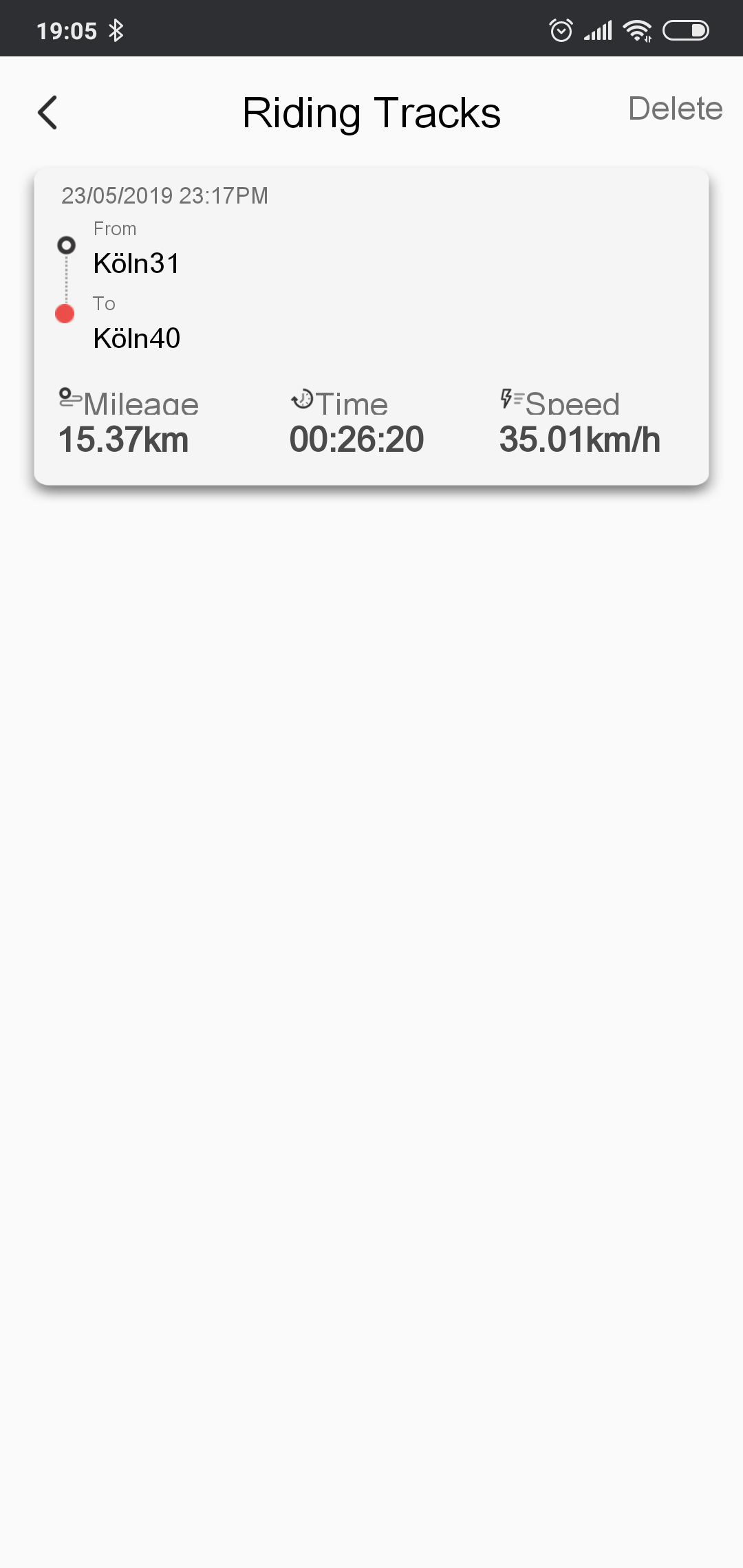

Bei mir geht — endlich — die Anbindung zur App.
Gleiche Funktionalität wie bei Jones_Power über mir: Nach endlos langem Durchlaufen der Stationen an denen meine CUx bisher WAR*, dann endlich
• die korrekte aktuelle Position.
• Akkustand und geschätzte Reichweite (hahaha, wohl in Stufe 1 oder 2) auch vorhanden.
• letzte Fahrt auch etwas kryptisch* aber korrekt bis auf die anscheinend chinesische Uhrzeit unter Riding Tracks gelistet (Screenshot)
• Diagnose: "Device not online"
... ich hab den Akku zum Laden jetzt draußen und werde morgen berichten, ob das weiter funktioniert oder kollabiert.
*Die App vergibt Positionen, an denen die CUx (auch nur kurz, zB. Ampel) gestanden hat und nummeriert diese durch. Leider kann man die nicht umbenennen. Z.B. "Arbeit" oder "Zuhause" anstatt Köln31. Da die App heute zig solche Positionen auf der Karte angezeigt hat, an denen ich tatsächlich war, hat sie wohl mein bisheriges Bewegungsprofil nach China geschickt. Viel Spaß mit den Daten, Genossen!
