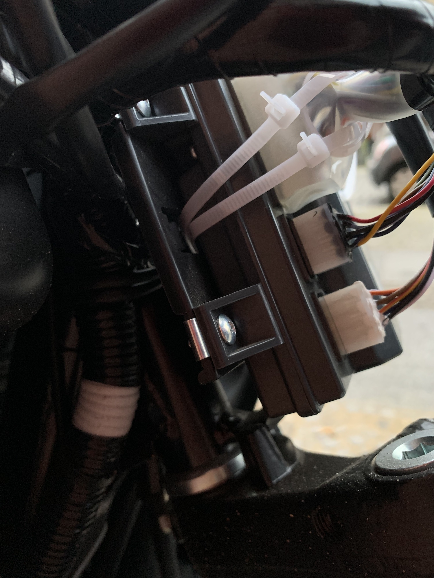

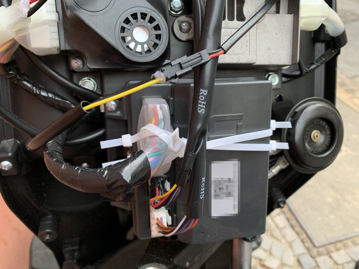

- Superzapper
- Beiträge: 5
- Registriert: Mi 16. Dez 2020, 20:52
- Roller: Super Soco CUX
- PLZ: 10827
Re: Super Soco CUX fährt nicht mehr
Ich hatte über Monate hinweg genau das gleiche Problem ... und brachte den Roller auch mehrmals in die Werkstatt. Tatsächlich scheint der Stecker das wirkliche Problem (gewesen) zu sein. Da ich auf einer Straße mit Kopfsteinpflaster wohne, ergibt im Nachhinein auch alles einen Sinn. Die Vibration führte ca. alle zwei Wochen zu Problemen: mal sporadisch, mal zum Totalausfall. Wie dem auch sei: die zwei Fotos zeigen, wie ich die Sache nun vorübergehend (mit ein paar Kabelbindern) "gelöst" habe. Ich bin gespannt, ob und wie lange dies hilft. Vielen Dank an alle hier im Thread, die zur Lösung beigetragen haben. -- Alex
