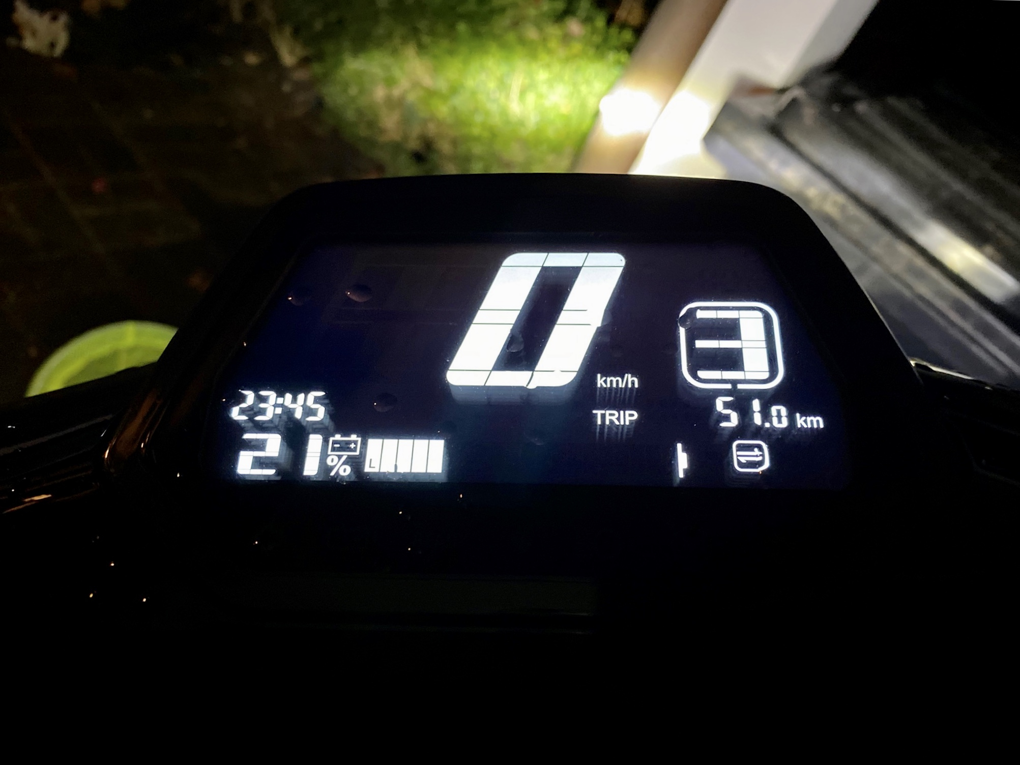

Die offizielle Aussage von Vmoto stammt von deren Marketing. Hoffentlich können alle Kunden die Glaubwürdigkeit einschätzen, sonst können Folgerungen wie meine „93% Akkukapazität nach 7Jahren“ entstehen. Meiner hatte nach 5 Monaten bereits nur noch 2/3 Kapazität. Das ist hoffentlich eine Ausnahme.

Hallo zusammen! Habe mir im Dezember einen Super SOCO Cux in Frankfurt gekauft und bin damit heim nach Bad Camberg (45km Strecke, Temperatur ca. 10 Grad, ich wiege 65kg) gefahren. Meistens mit 40-45 km/h, wo es ging. Trotz einiger Höhenunterschiede hatte die Batterie noch 30% beim Ankommen. Man sollte also schon 65km mit einer Ladung schaffen.

Mit dem Austauschakku habe ich meine Reichweite zurück. Ca. 65km hätte ich im 45km/h Modus geschafft.

Ein funktionierender Akku ist nicht allein für die Reichweite verantwortlich. Es sind verschiedene Faktoren, die wir in diesem Fred bereits gesammelt haben, u.a. Körpergewicht, Fahrweise, Firmware, Außentemperatur etc.
Wenn ein Akku defekt ist, merkt ihr es. Bei mir fehlten von einem Tag auf den anderen über 20km Reichweite. Jetzt habe ich sie wieder

Sehr gut. Zeigt bei dir Tacho reale Kilometer an? D.h. angezeigte 51km stimmen überein mit GPS?davidflorian hat geschrieben: ↑So 2. Feb 2020, 23:47Ein Träumchen

Ach, Mann! Jetzt hast du wieder meine Illusion zerstört
Natürlich nicht. Dafür sind die Angaben in der App unter Riding Tracks korrekt.
Also Tacho 51km sind laut App und Google Maps 46km. Na immerhin

Ich würde sagen, mit einer Rekuperation hättest du 10% mehr an Reiche gehabt. Also ca. 5km. Dann würde es besser aussehen.davidflorian hat geschrieben: ↑Di 4. Feb 2020, 13:55Ach, Mann! Jetzt hast du wieder meine Illusion zerstört![]()
