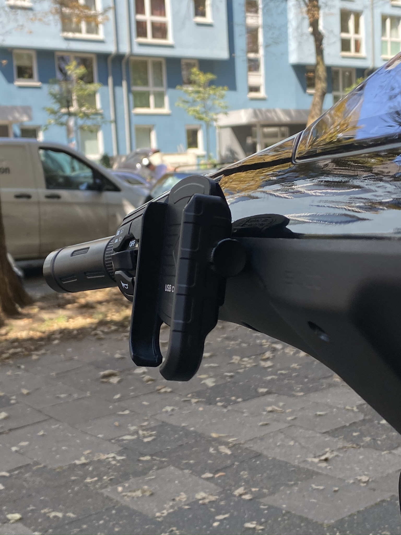

Hallo Bernd, leider verstehe ich noch nicht ganz, wie du die Handyhalterung befestigt hast, könntest du mir da helfen¿
- Beiträge: 17
- Registriert: So 3. Mai 2020, 07:39
- Roller: Silence S01 Connected
- PLZ: 40***
- Wohnort: Düsseldorf
Re: Super Soco CU-X - Umbauten / Zubehör

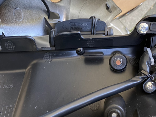

Hallo Nico,
der untere Teil der Halterung welcher als Klemmschelle um ein Lenkerrohr passt lässt sich vom Hauptteil abschrauben. Man muss ein kleines (4mm) Loch in die Verkleidung des Rollers bohren. Durch dieses habe ich den Handyhalter dann festgeschraubt. Es ist die schwarze Kreuz-Schraube auf dem zweiten Bild. Zudem wurde zwischen Verkleidung und Handyhalterung ein kleines Stück Spiegel-Montageband geklebt. Wahrscheinlich keine ideale, für mich aber eine ausreichend gute Lösung.
Viel Erfolg!
Viel Erfolg!
