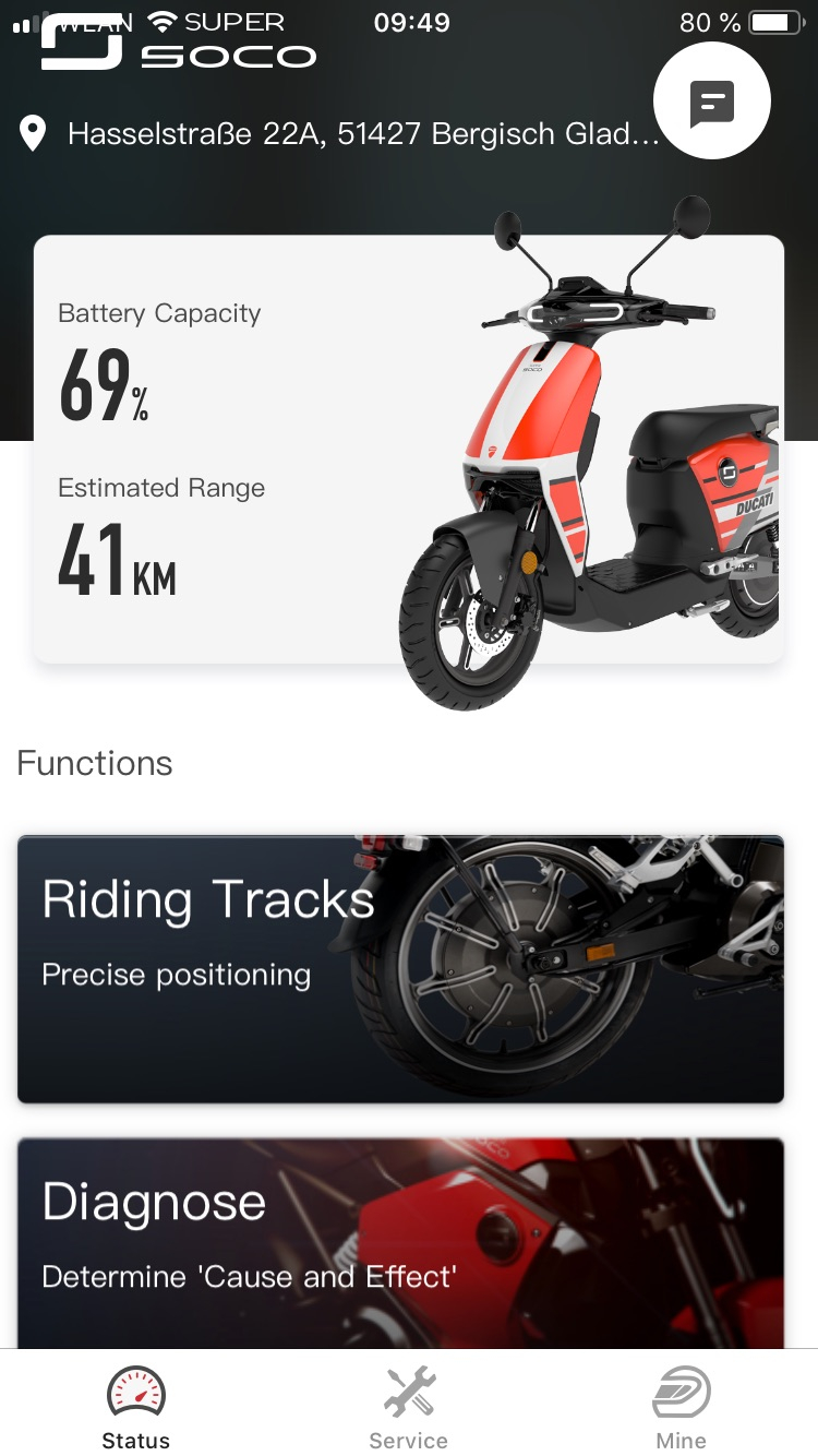

Habe gestern meine Super Soco Cux abgeholt. Bin jetzt etwas irritiert, weil ich erst 13 km gefahren bin, und der Akku schon auf 69 % runter ist. Ich bin zwar die ganze Zeit in Stufe 3 und fast immer im Vollgas Modus gefahren, halte den Verbrauch doch für recht hoch - laut App erreiche ich so eine Reichweite von 41 km. Das ist doch ziemlich enttäuschend, zumal ich mit ca. 75 kg nicht besonders schwer bin. Mein Händler hat zwar gesagt, der Akku würde erst nach 2-3 Ladungen seine volle Leistung bringen, aber für’s erste bin ich von der Reichweite enttäuscht. Wie waren eure Erfahrungen mit der ersten Akku Ladung ?

Wie kalt war der Akku? War er wirklich voll geladen vor Antritt der Fahrt?
Und ja, am Anfang kann es ein wenig dauern, bis alles im Akku gut balanciert ist. Und ja, Dauer-Vollstrom saugt den Akku schneller leer. Einfach mal weiter beobachten und "normal" fahren bei weiteren Tests, und auf warmen Akku beim Losfahren achten.

Ja er war auf 100 % geladen . Temperatur lag bei ca.7 Grad - ich werde auf jeden Fall weiter testen und beobachten , bevor ich etwas reklamiere.

Für die erste Ladung bzw. Fahrt ist die Reichweite doch in Ordnung. Der Akku muss erst eingefahren werden.
Wie viel Reichweite hast du dir per Ladung gewünscht?

LiIon Akkus müssen mind. 3x leergefahren (ganz Empty) und wieder vollgeladen werden.
Genau das beachten auch E-PKW Fahrer nach dem Neukauf nicht...
LiIon Akkus müssen erst balancieren, die Ladeelektronik (BMS, Batterie Management System) muss erst wissen, wann der Tiefpunkt des Akkus erreicht ist.
Ausserdem musste ich gerade feststellen, dass die Aussentemperatur (Temperatur während des Fahrens) entscheidend ist,
wie "kräftig" der (LiIon) Akku wird, sobald dieser wärmer geworden ist und direkt danach voll geladen wird.
Die "Power" ist (gefühlt) bedeutend stärker, als wie wenn der Akku einer (Lager)Temperatur von 5 Grad C+ ausgesetzt war/ist.....
Das deckt sich mit den Ergebnissen in der neuen EAM (Elektro Auto Mobil) auf S. 70/71....

Ja bin noch am einfahren- meine Wunschreichweite liegt bei 55-60 km.davidflorian hat geschrieben: ↑Sa 15. Feb 2020, 14:37Für die erste Ladung bzw. Fahrt ist die Reichweite doch in Ordnung. Der Akku muss erst eingefahren werden.

Die Reichweite ist doch in Ordnung.Mibo hat geschrieben: ↑Sa 15. Feb 2020, 10:07Habe gestern meine Super Soco Cux abgeholt. Bin jetzt etwas irritiert, weil ich erst 13 km gefahren bin, und der Akku schon auf 69 % runter ist. Ich bin zwar die ganze Zeit in Stufe 3 und fast immer im Vollgas Modus gefahren, halte den Verbrauch doch für recht hoch - laut App erreiche ich so eine Reichweite von 41 km. Das ist doch ziemlich enttäuschend, zumal ich mit ca. 75 kg nicht besonders schwer bin. Mein Händler hat zwar gesagt, der Akku würde erst nach 2-3 Ladungen seine volle Leistung bringen, aber für’s erste bin ich von der Reichweite enttäuscht. Wie waren eure Erfahrungen mit der ersten Akku Ladung ?
Du hast 13km gefahren. Zusammengefasst zeigt dein Roller 41km. Insgesamt sind es 54km.
Bei der zweiten Fahrt wird es mehr. Und im Sommer 60-65.

Ich würde auch behaupten, dass das BMS sich erst „Kalibrieren" muss. Bei Laptops wird auch empfohlen den Akku ab und zu mal recht weit runter gehen zu lassen, damit das System weiß, wo Null ist. So richtige Aussagen über die Reichweite sollte man also erst nach ein paar Zyklen treffen können. Die meisten kommen mit ihren Roller rechnerisch knapp 50km weit.Student hat geschrieben: ↑So 16. Feb 2020, 12:12Die Reichweite ist doch in Ordnung.Mibo hat geschrieben: ↑Sa 15. Feb 2020, 10:07Habe gestern meine Super Soco Cux abgeholt. Bin jetzt etwas irritiert, weil ich erst 13 km gefahren bin, und der Akku schon auf 69 % runter ist. Ich bin zwar die ganze Zeit in Stufe 3 und fast immer im Vollgas Modus gefahren, halte den Verbrauch doch für recht hoch - laut App erreiche ich so eine Reichweite von 41 km. Das ist doch ziemlich enttäuschend, zumal ich mit ca. 75 kg nicht besonders schwer bin. Mein Händler hat zwar gesagt, der Akku würde erst nach 2-3 Ladungen seine volle Leistung bringen, aber für’s erste bin ich von der Reichweite enttäuscht. Wie waren eure Erfahrungen mit der ersten Akku Ladung ?
Bei mir hat sich an der Reichweite Sommer/Winter nichts geändert. Nur die Beschleunigung ist schlechter geworden. Ich vermute, dass der Roller so "intelligent" ist, dass er die Leistung anpasst, um die Reichweite halbwegs zu halten. In meinem Fall sind das Rechnerisch ca. 48km. Wiege auch 75kg und fahre im Flachland, in der Stadt.
Sowohl im Sommer als auch im Winter gab es "Abstürze" auf 40-44km. Im Sommer ist er auch rechnerisch 2x auf ca. 55km gekommen.
Ich drücke Dir die Daumen, dass Dein Roller zu den wenigen mit mehr als 50km Reichweite gehört.
