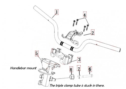

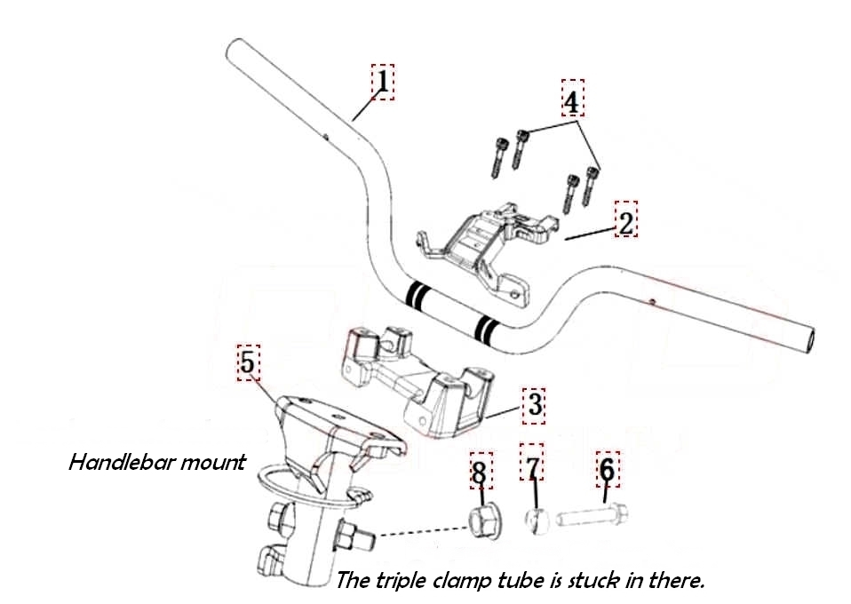

Inzwischen ist die (5) "Lenkeraufnahme" 车把手安装" "handlebar mount" korrigiert sodass das Vorderrad mit dem Wechsel desselben gerade wird. Das Teil ist lieferbar und kann vom Händler bei Leeb bestellt werden und im Rahmen
von Garantie und Gewährleistung ausgewechselt werden.

Nicht schlecht, danke.Viktormors hat geschrieben: ↑Mi 26. Mai 2021, 16:55Inzwischen ist die (5) "Lenkeraufnahme" 车把手安装" "handlebar mount" korrigiert sodass das Vorderrad mit dem Wechsel desselben gerade wird. Das Teil ist lieferbar und kann vom Händler bei Leeb bestellt werden und im Rahmen
Viktor
Ich frage mich ob ich meinen Händler kontaktieren soll deshalb. Mein Lenker scheint* nicht schräg zu sein. Die Frage ist ob sonstige Nachteile damit einher gehen. Ist die neue Aufnahme vielleicht länger haltbar?
* Was nicht heißt dass er es nicht ist, aber es stört mich offensichtlich nicht wenn es mir gar nicht auffällt

Dann lass es doch einfach wie es ist, hat ja nichts mit Funktion und Haltbarkeit zu tun.AlecTron hat geschrieben: ↑Mi 26. Mai 2021, 18:54Nicht schlecht, danke.Viktormors hat geschrieben: ↑Mi 26. Mai 2021, 16:55Inzwischen ist die (5) "Lenkeraufnahme" 车把手安装" "handlebar mount" korrigiert sodass das Vorderrad mit dem Wechsel desselben gerade wird. Das Teil ist lieferbar und kann vom Händler bei Leeb bestellt werden und im Rahmen
Viktor

Ich würde nachmessen, wie ich es auf Seite 9 im Bild demonstriert habe, brauchst 2 Latten, 2 Schraubzwinge, Meterstab.
Hintergrund :Wenn du sie verkaufen möchtest, und der Käufer empfindlich ist und es merkt, könnte er vllt denken, du verheimlichst ihm einen Sturz
