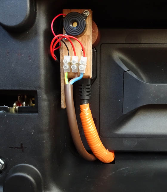

Die Bastelstunde ist gelaufen - jetzt piept es allenthalben, wenn ein Blinker arbeitet. Während es im Stand noch mächtig laut ist, muß man bei Tempo 30 bereits wegen der Windgeräusche am Helm genau hinhören. Daß es während der gesamten Blink-Zeit piepst, stört mich nicht, und auch die Passanten und andere Verkehrsteilnehmer scheinen nicht genervt.
Angezapft habe ich den Roller, wie von Pfriemler am 25.6.19 berichtet, an den von ihm angesagten Drähten mittels dreier Stromdiebe (Drahtfarben sind auch bei mir wie bei ihm beschrieben). Das Kabel habe ich durch die gleiche Öffnung gezogen, durch die das orangefarbene Kabel führt. Als Montageort des Piepsers wollte ich nicht den hinteren Radkasten, sondern einen weitgehend trockenen Raum nehmen, und entschied mich für eine Ecke im Akku-Behälter (Bild). Das Teil ist nur eingesteckt, läßt sich leicht nach oben abnehmen, und ist so beim Herausnehmen des Akkus nicht im Wege. Bei einer evtl. Demontage des Akku-Faches müssen die drei Drähte aus der Lüsterklemme genommen werden.
Auch wenn es jetzt wieder jemand besser weiß (s. Kofferkommentar aus der PLZ 46...), ich ändere nichts!

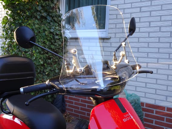

Jetzt hat er auch ein Windschild ....

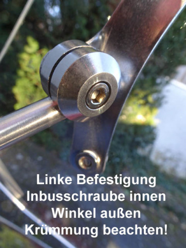

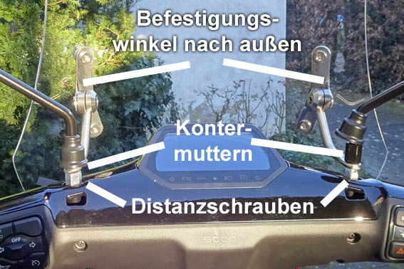

Es gab keine Einbauanleitung. Deshalb hier ein paar Tipps:
Linker Spiegel (muß ab) hat Rechtsgewinde (Kontermutter und Spielgelfuß), rechter Spiegel hat Linksgewinde !!
Die Distanzschrauben (werden mitgeliefert) haben ebenfalls unterschiedliche Gewinde !!
Die Befestigungswinkel müssen außen auf die Gelenke der Abstandshalter geschraubt werden, d.h. Schraubenkopf nach innen.
Im Gegensatz zu älteren Modellen erscheint das meinige niedriger und verdeckt nicht mehr den Scheinwerfer und die Blinker. Die Befestigungswinkel sind länger als früher.Es gab keine Einbauanleitung. Deshalb hier ein paar Tipps:

Ja, ich habe das Windschild bei "DEINEM" Händler gekauft.
Vorteil: Es zieht nicht mehr so auf dem Bauch; der Kopf allerdings bekommt noch alles ab (aber da ist ja der Helm drauf).
Bei Montagefragen steht ich zur Verfügung.
