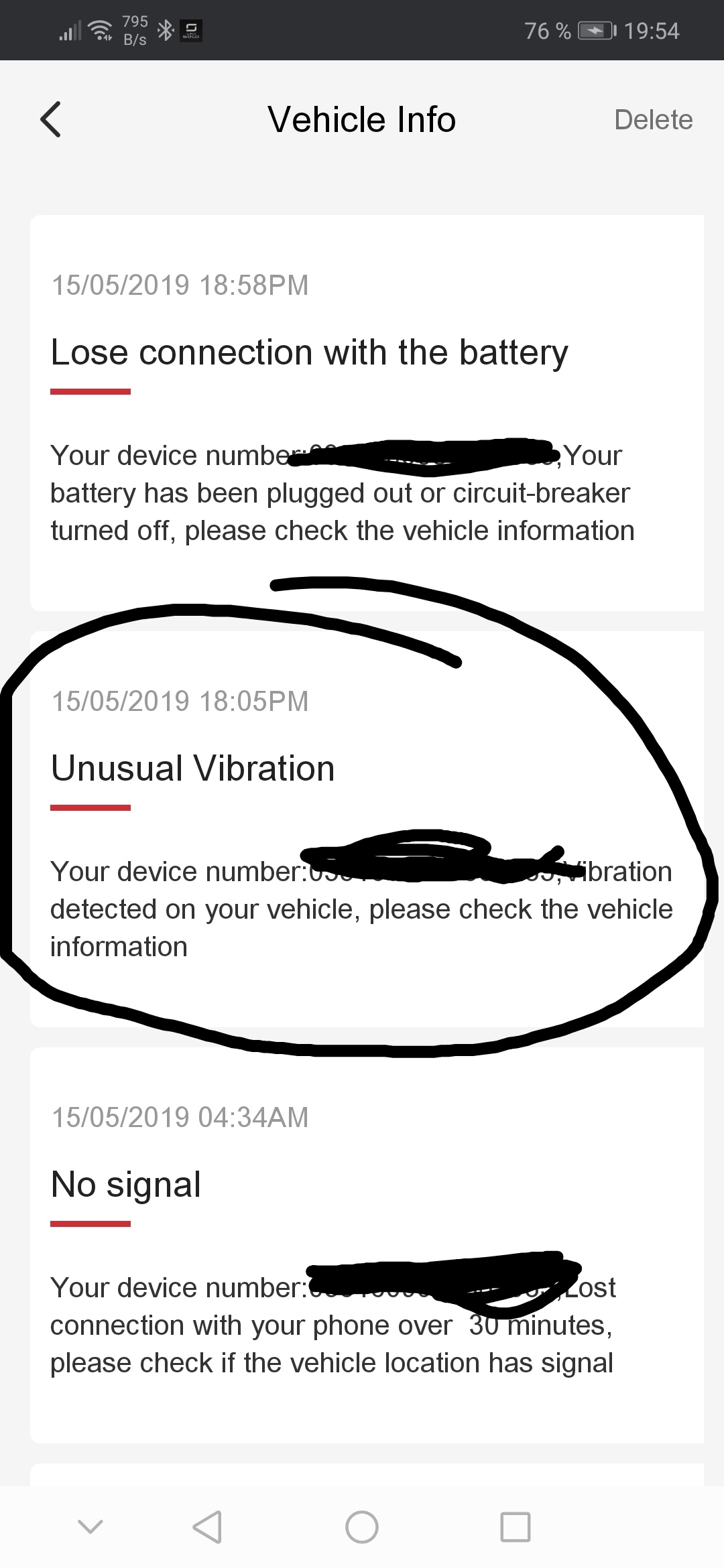

Aber kennt jemand die Meldung in der App? Mir ist nicht bekannt, dass ich gesprungen bin. :lol:
VLong
Beiträge: 298
Registriert: Mi 10. Apr 2019, 20:13
Roller: SuperSoco TC
PLZ: 00
Re: Super Soco CU-X - Mängelliste
Beitrag von VLong »
Die Fehlermeldung ist bei meiner SuperSoco TC gekommen als ich das 3G GPS Modul entfernt habe. Geh davon aus, dass ich das Teil wärend dem Ausbau heftigst bewegt habe.
Bist Du sicher das du kein Unfall gebaut hast ;-)
Sheik
Beiträge: 20
Registriert: Mi 24. Apr 2019, 20:44
Roller: Super soco cu x
PLZ: 04451
Beitrag von Sheik »
VLong hat geschrieben:
Mi 15. Mai 2019, 21:28
Ja bin ich. Unsere Straßen sind nicht ganz glatt. ;)
Aber das muss sie doch abkönnen!
