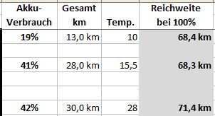

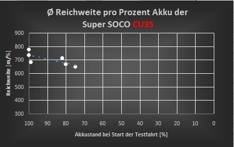

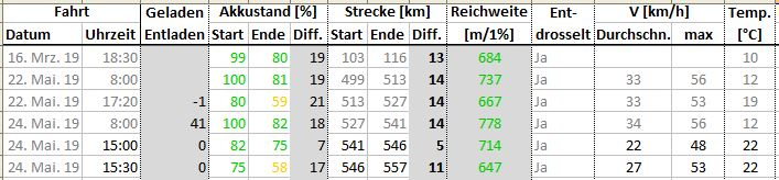

Anbei weitere Werte von heute (Zusätzlich, habe ich einen Punkt aus März hinzugefügt).
Reichweite 2019-05-24_1.JPG (61.26 KiB) 665 mal betrachtet
Reichweite 2019-05-24_3.JPG (44.33 KiB) 665 mal betrachtet
Zuletzt geändert von Student am Mo 27. Mai 2019, 09:58, insgesamt 1-mal geändert.

Student hat geschrieben:
Fr 24. Mai 2019, 16:29
Anbei weitere Werte von heute )Zusätzlich, habe ich einen Punkt aus März hinzugefügt.
Leider bekomme ich bei meiner CUX nur diese Reichweiten zusammen. entdrosselt 53km/h; Fahrstufe 3; Gewicht des Fahrers 80kg, Rekuperation funktioniert nicht;
