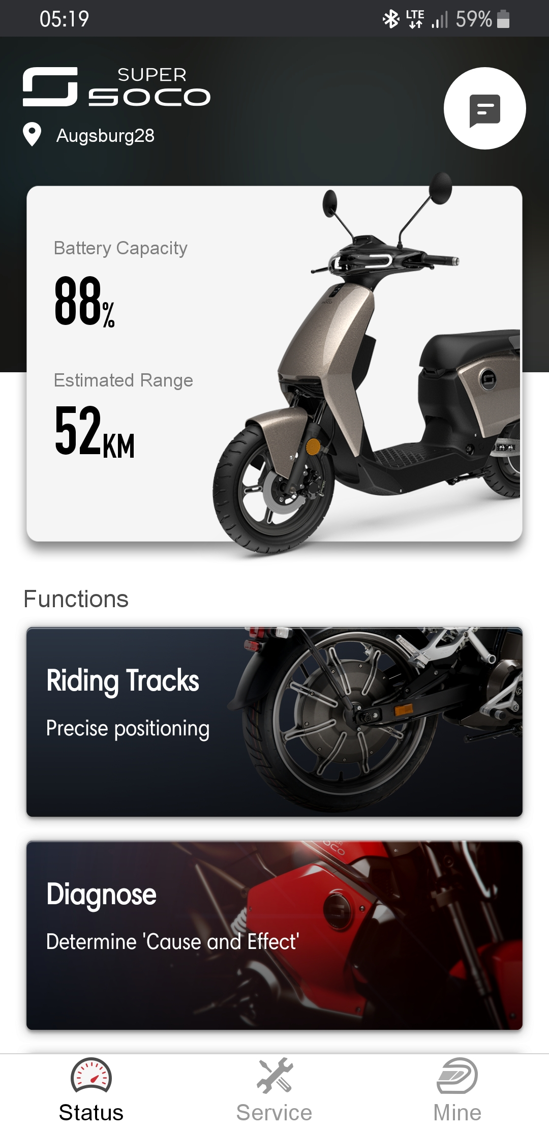

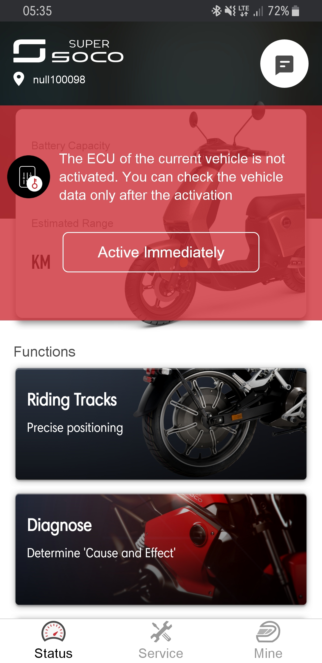

Diese Meldung bekam ich, nach händischer Eigabe der IMEI als ich mein GPS-Modul aktiviert habe. Der Energieverbrauch über den Tag hält sich in Grenzen. Ca. 3% in 9 Stunden. Über Nacht auch mal keine Änderung der Prozent-Anzeige :?: . Wie das geht, verstehe ich auch nicht. Aber es aktualisiert bei mir auch die Uhrzeit (natürlich falsche Zeitzone). Die App ist auf jedenfall noch verbesserungswürdig. :lol:

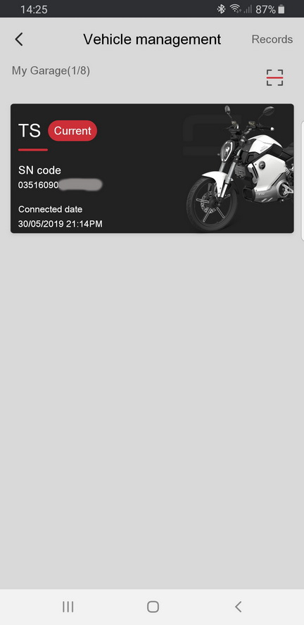

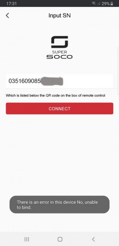

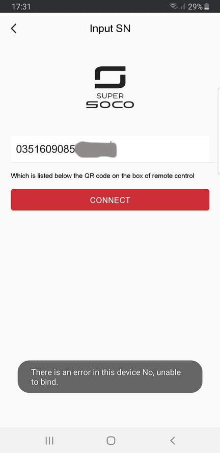

Hatte ich bei mir so nie gesehen. 10. Mai neue ECU GPS Modul eingebaut, dann 10 Tage keine Anbindung trotz richtiger IMEI Nummer möglich. siehe Bild
Dann nach ungefähr 10 Tagen plötzlich nach scannen der IMEI Nummer plötzlich diese Screenshots gemacht.
Doch 20. Mai keine weitere Veränderung. Außer das der Akku manchmal viel bis zu 9 % pro Tag verliert hat sich nichts geändert.

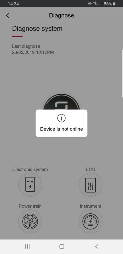

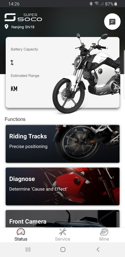

Device not online? Ort trotz richtiger Einstellung springt immer wieder auf Andorra zurück! Bei My Garage wird zwar mein richtiger SN code angezeigt aber falsches Modell (TS) statt CUX.
Uhrzeit ist immer um eine Stunde zurück ( keine Sommerzeit).
Auch die Riding tracks, Diagnose usw. sind leer.

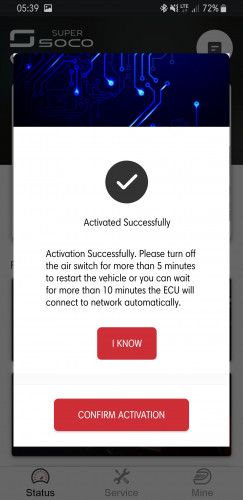

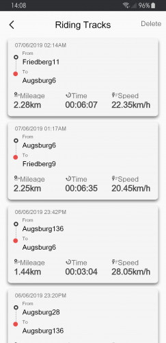

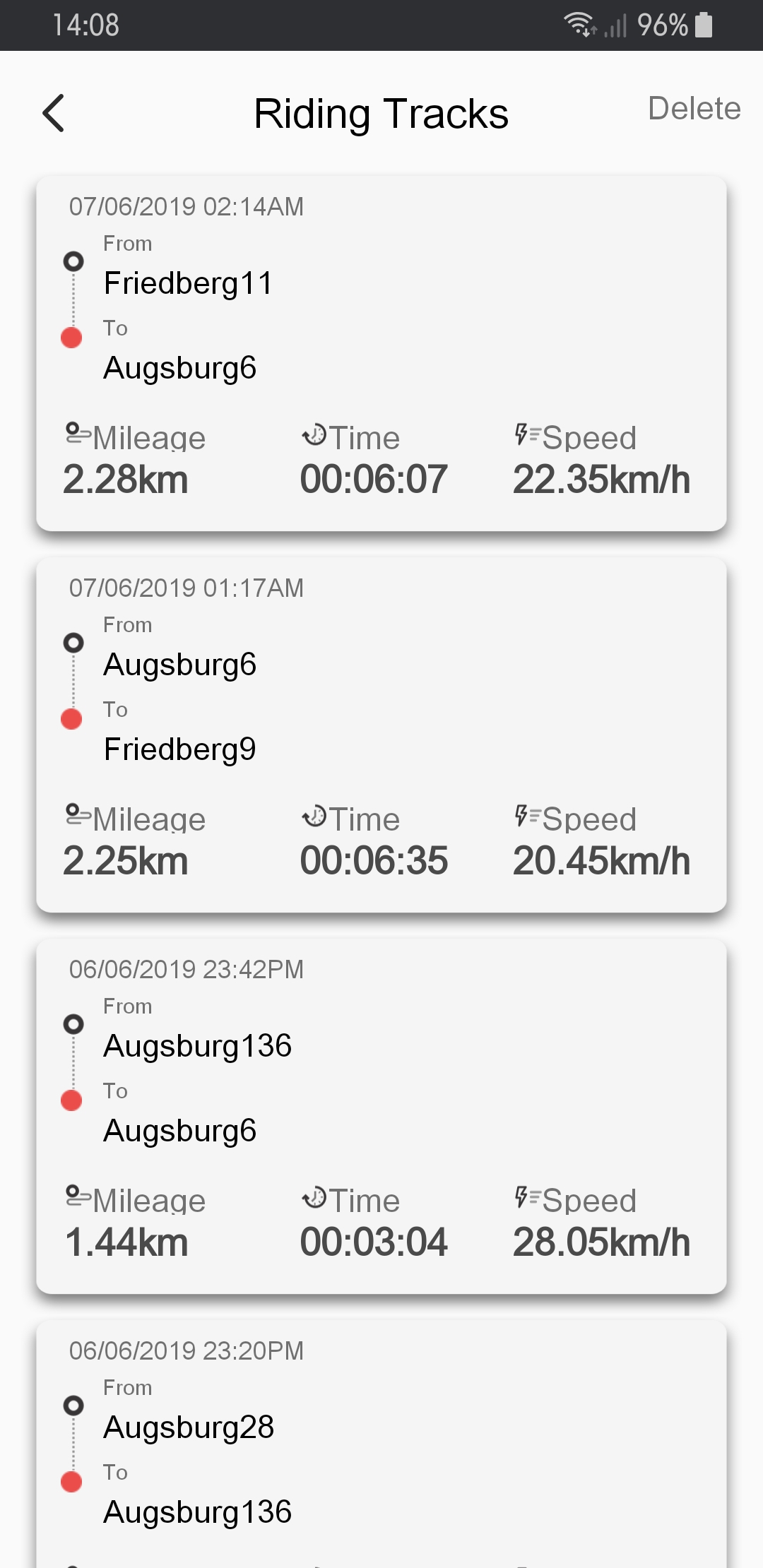

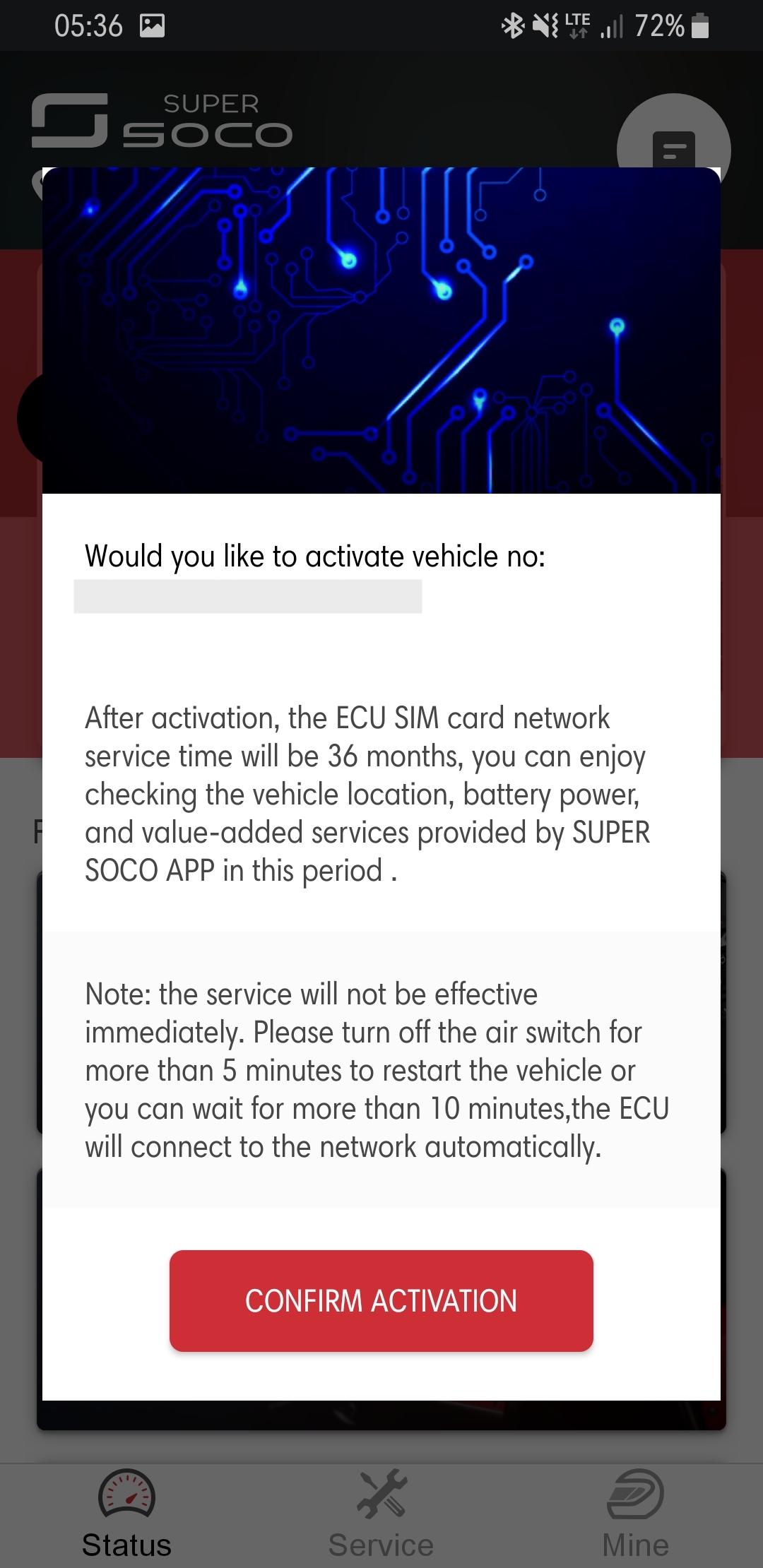

Nach Registrierung der IMEI dauerte es 5 Tage, dann kam diese Meldung. Dann aktivierte ich durch "active immediately". Im Anschluss Hauptschalter aus, wie im 2. Screenshot. Anzeige von KM und % wurde nach ca. 2 Stunden angezeigt.
Es wird auch die CUx EU angezeigt. Tracks funktionieren, Diagnose geht nicht - wie bei allen anderen auch.

Nach meinem Verständnis der Dinge muss die SIM aktiviert sein, um eine Kopplung überhaupt durchführen zu können. Der Roller hat kein Bluetooth oder WLAN, worüber man mitteilen könnte, dass er ab jetzt Daten senden soll.
OK, das ist richtig, aber die SIM kann sich vermutlich im Auslieferungszustand nicht mit dem Mobilfunknetz verbinden.
Meine Vermutung
1) Bei dem Einscannen der IMEI in der App geht die Info über die SIM Karte zum Mobilfunkanbieter und dieser "aktiviert" nach ein paar Tagen die SIM, so dass sich diese in das Mobilfunknetz einbuchen kann.
2) Wenn man mit dieser aktiven SIM die App öffnet, fordert die App auch eine "Aktivierung" - dort sind Nutzerbedingungen abzunicken und es kommt die Info, dass die SIM 24 Monate ab da funktioniert.
Daher würde ich nicht davon sprechen, dass die SIM im Auslieferzustand aktiviert ist. Denn die Aktivierungen unter 1) und 2) funktioniert ganz ohne Verbindung zu ECU oder der SIM-Karte.
QM-kman hat geschrieben:
So 9. Jun 2019, 10:28
36 Monate? Bei mir wurden 24 Monate angezeigt.
