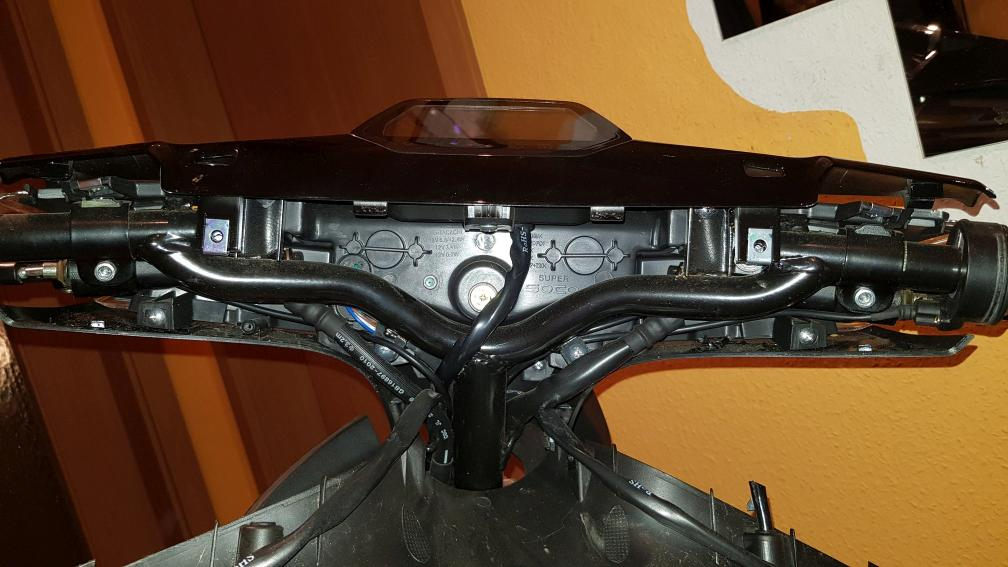

Mich würde mal interessieren wie ich bei der cux die Lenkrad verkleidung demontieren kann.
Ich habe alle sichtbaren Schrauben unter dem Lenkrad entfernt und dann die Verkleidung von unten nach oben ziehen. Allerdings hält noch die obere schwarze Verkleidung mit dem Display fest..
Muss ichs Display vorher auch nicht demontieren???
Oder wie entferne ich die schwarzglänzende Verkleidung?

Hallo, alle zusammen. Bin neu hier und habe das gleiche Problem, dass ich die obere Abdeckung nicht abbekomme. Habe alle sichtbaren Schrauben entfernt, aber es ist trotzdem noch fest.
Könnte jemand eine Zeichnung, wie man diese abbekommen kann mal rein stellen?
Danke im Voraus

Re: Cux Lenkrad Verkleidung
Willkommen im Forum!
Das PDF möchte ich aus verschiedenen Gründen hier nicht posten. Da Du erst ab 3 Posts PN schreiben darfst, schreib bitte ne Mail an Web.de mit meinem Nickname davor.
Nachtrag: Sehr erhellend ist das PDF auch nicht.
Ich habe das damals nicht wirklich dokumentiert. Aber so richtige Probleme hatte ich nicht beim Auseinandernehmen. Man muss wissen, dass sich back cover (mit den Schaltern) und top cover (mit der Tachoeinheit so ein bisschen ineinander verkeilen. Der Anleitung nach muss man die quasi auseinanderziehen (top nach vorn). Eine warme Umgebung ist hilfreich - ich hatte mir den Roller in den geheizten Flur geschoben.
