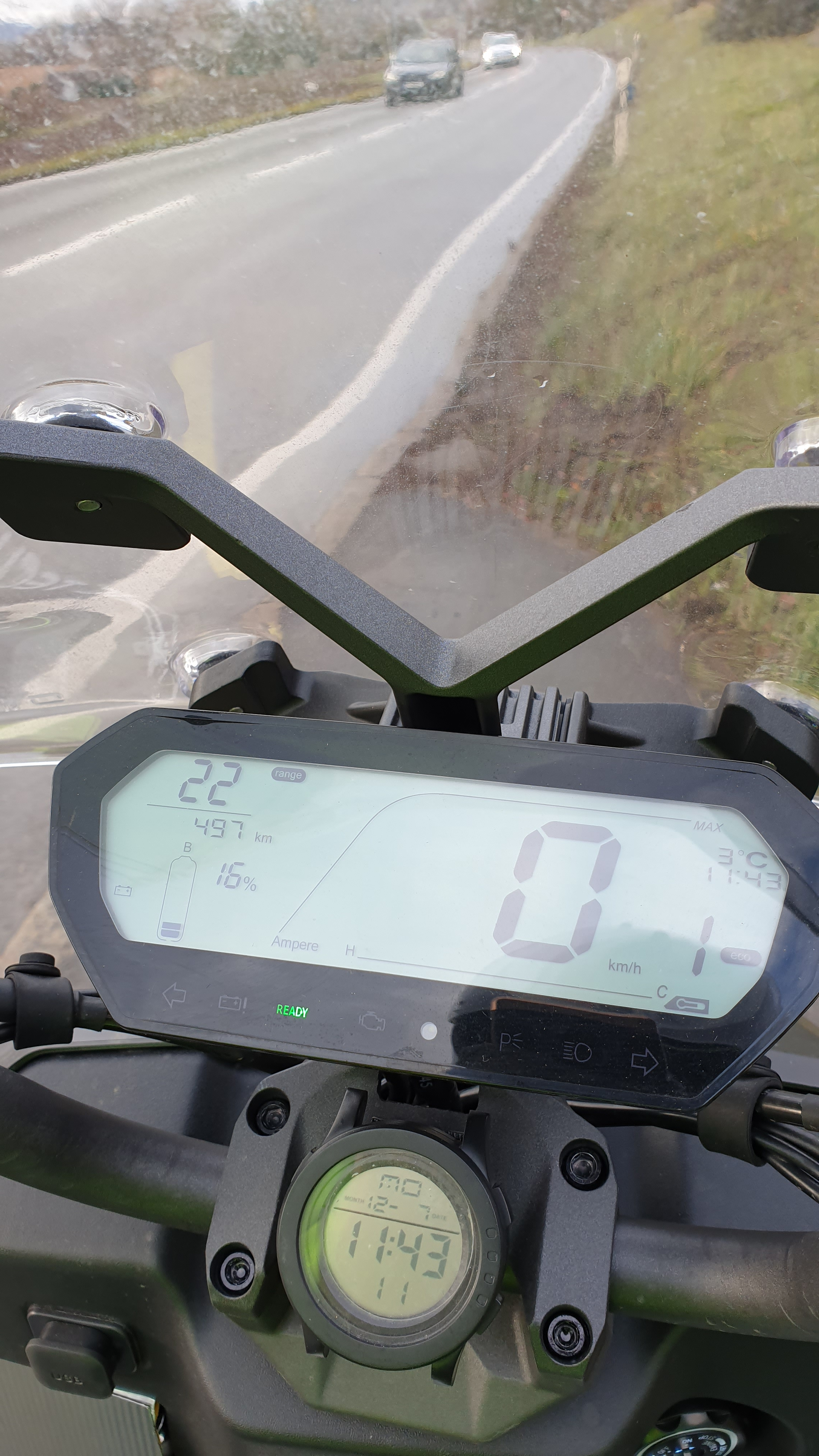

Heute bei 4•C und 400km noch kein Ausfall .
Andere Beobachtungen beim fahren:
3 Akku-Segmente: Sie zieht mofalahm beim losdahren an, geht nur auf 65km/h und bei der Stromabgabessegment-Anzeige (ähm wie heißt die Kurve richtig? ) fehlen bei Tempo 65 rechts oben 5 Segmente... Nach umschalten auf den anderen Akku, wieder alles viel besser, bzw. Normal
Da sollte man von Hand auf den anderen Akku umschalten können, wenn man es Situationsbedingt braucht....

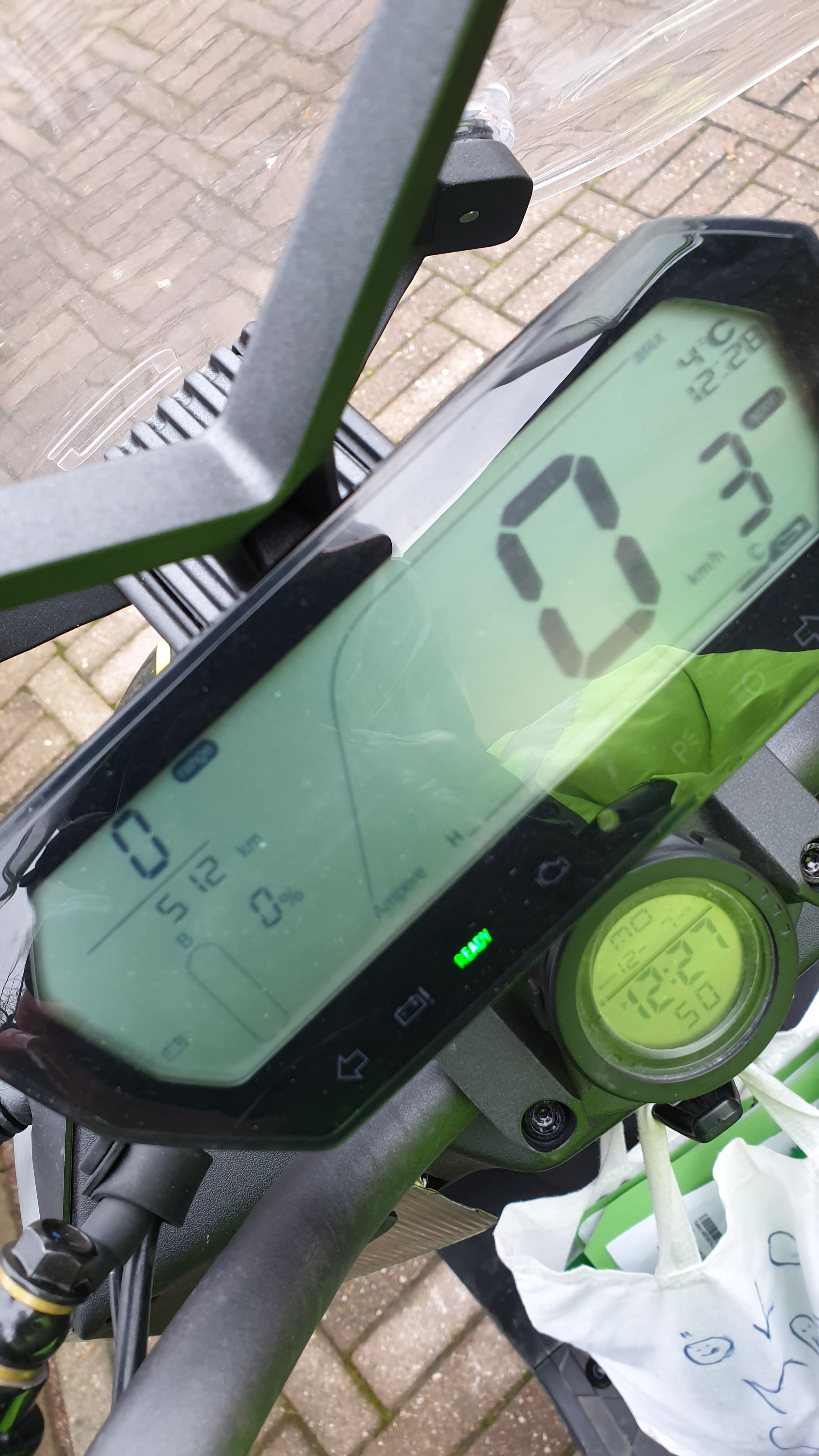

Also, um es kurz zu machen :
Aus den 35-REST-KM wurden es in echt 29km. Ich finde, ein guter Wert für einen Kalten Akku: AT 0*C, wenn man dann noch weiß, dass davon 6km Tempo 88 waren und es die nicht geringe Steigung in Tü hoch ging.
Die Fahrt bei unter 10%Restakku wurde mit Tempo 38-40 absolviert (also vom Roller so max vorgegeben), ging es aber ein bisschen mehr Bergauf, dann regelte sie ab auf Tempo 15 (immer Tacho Anzeige).
Unter 3% liess sie sich ewig Zeit, um beim Anfahren auf Mofa Tempo zu kommen, bei nun 3* C AT.
Der Abfall von 3 auf 2 auf 1% dauerte lange, also ich konnte da mehr KM fahren, als prognostiziert. Auch bei 0% war noch kein stillstand. Da hatte die Akkuladung 60km hinter sich und ich brach die Fahrerei um den Block
ab. Ich finde, das ist für die Umstände ein guter Wert, der im Sommer besser sein sollte...
