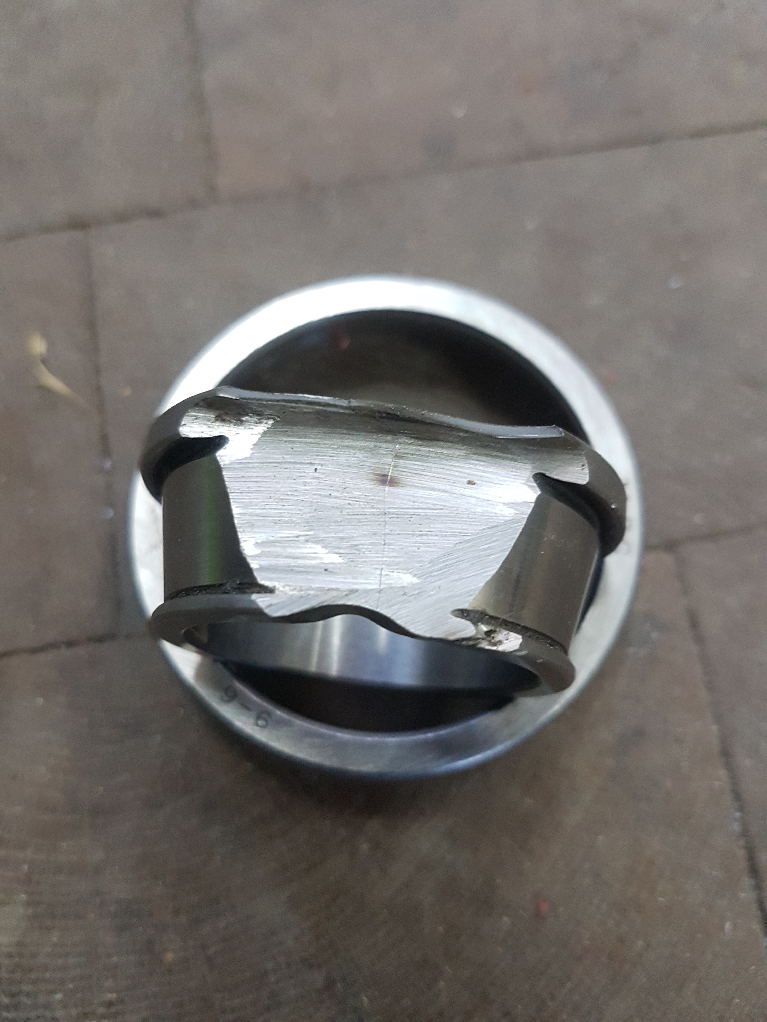

Mein CPX ist jetzt 1 Jahr alt und ich musste meine Lenkkopflager austauschen.
Der Roller wurde mit einem km-Stand von 10 km gebraucht gekauft und war deswegen ein Schnäppchen. Doch schon bei 3000 km bemerkte ich eine Raststellung im Lenkkopflager.
Da der Roller bei einem Händler gekauft wurde, der ziemlich weit von mir entfernt liegt und mein Händler in der Nähe den Austausch der Lager verweigerte, weil der Importeur aus Österreich ganz miserabel mit den Werkstätten zusammenarbeitet, habe ich die beiden Lager in Eigenleistung selbst ausgetauscht.
Ich musste feststellen, dass es nicht an den Lagern lag, denn die kommen aus Japan und sind sehr hochwertig. Vielmehr hat sich die rahmenseite Aufnahme der äußeren Lagerschale des unteren Lagers durch das Anschweißen (dieser Aufnahme an den Rahmen) verzogen - sie ist oval geworden. Es bildete sich beim Einschlagen der äußeren Lagerschale in der Fabrik ein nach hinten geschobener Grat, was die Unrundheit diese Aufnahme noch einmal verdeutlicht hat.
Zu dem wurde die Feststellmutter der Lager in der Fabrik viel zu sehr angezogen, was noch schneller zu dieser Raststellung geführt hat. In der äußeren Lagerschale waren nämlich deutliche Vertiefungsspuren sichtbar, die durch die Walzen des Lagers verursacht wurden. Die Lenkung war nämlich nocht nie leichtgängig.

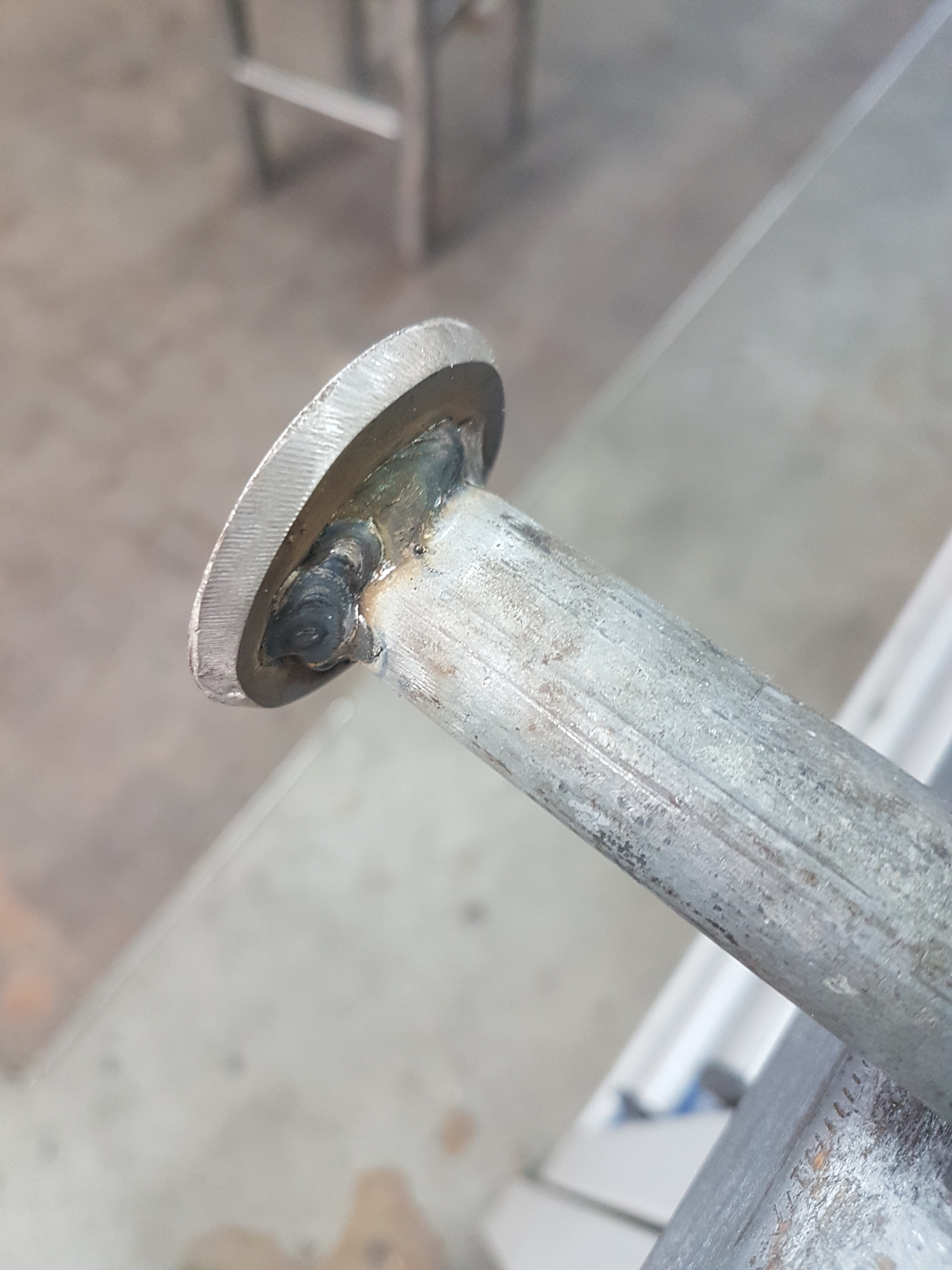

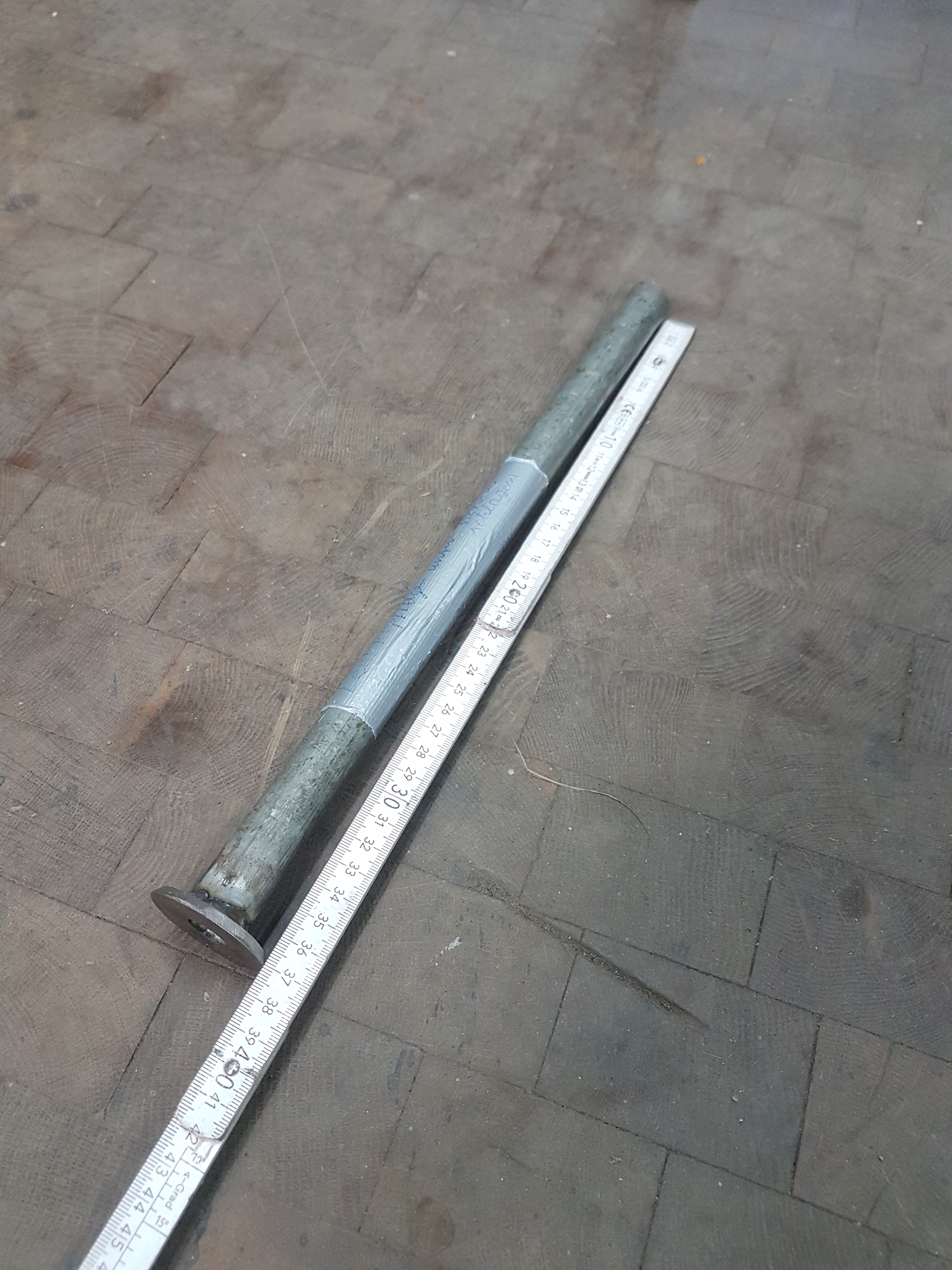

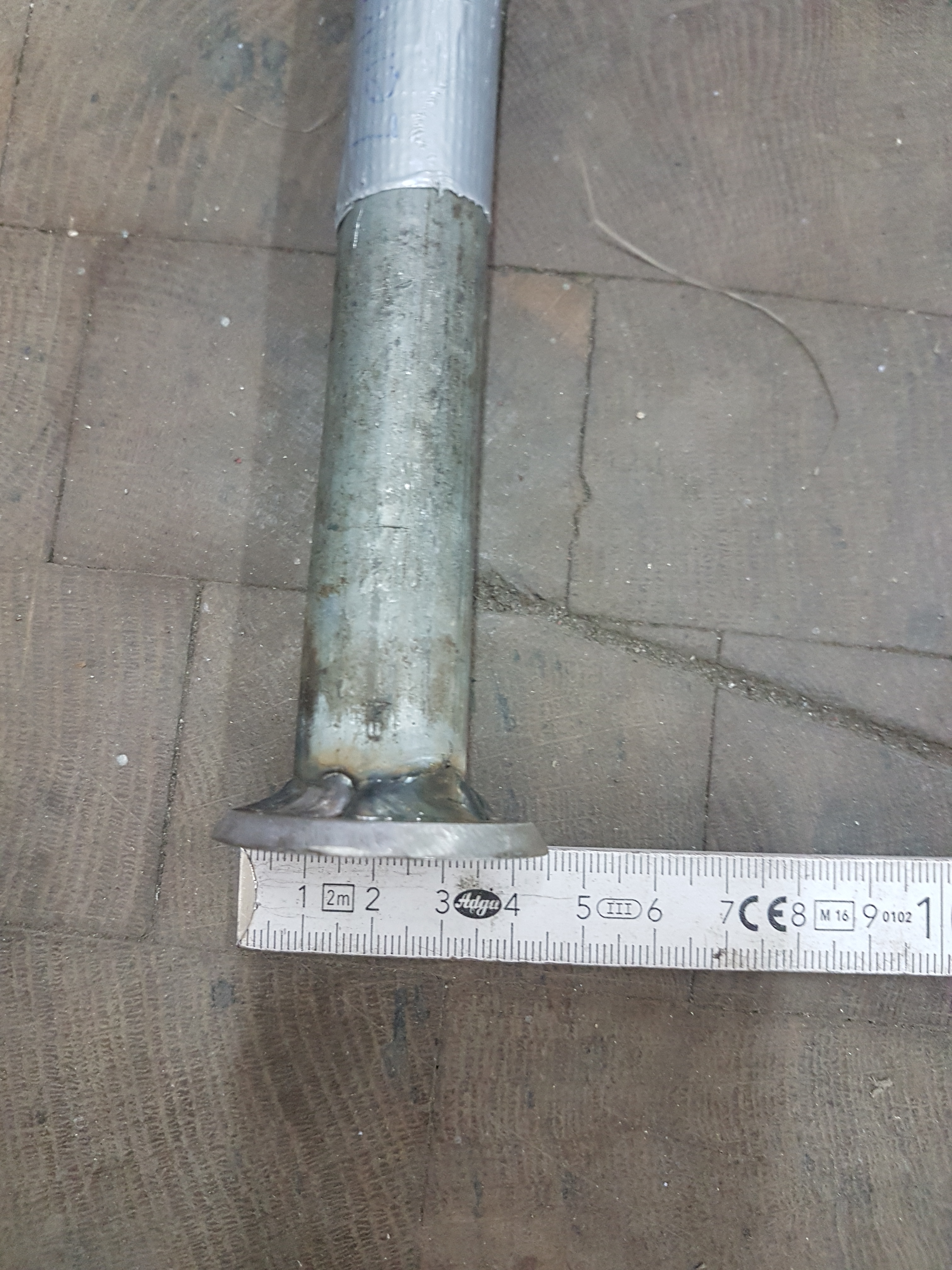

Die Lagerbezeichnungen stimmen.
Das Rohr hat ½ Zoll = 22 mm, die aufgeschweißte Scheibe hat einen Durchmesser von ca. 44 mm und muss schräggeschliffen werden. Man braucht es, um die Lagerschale des unteren Lagers herauszuschlagen.
Die angeschliffene Lagerschale bekommt man nur in dieser Art und Weise entfernt.
