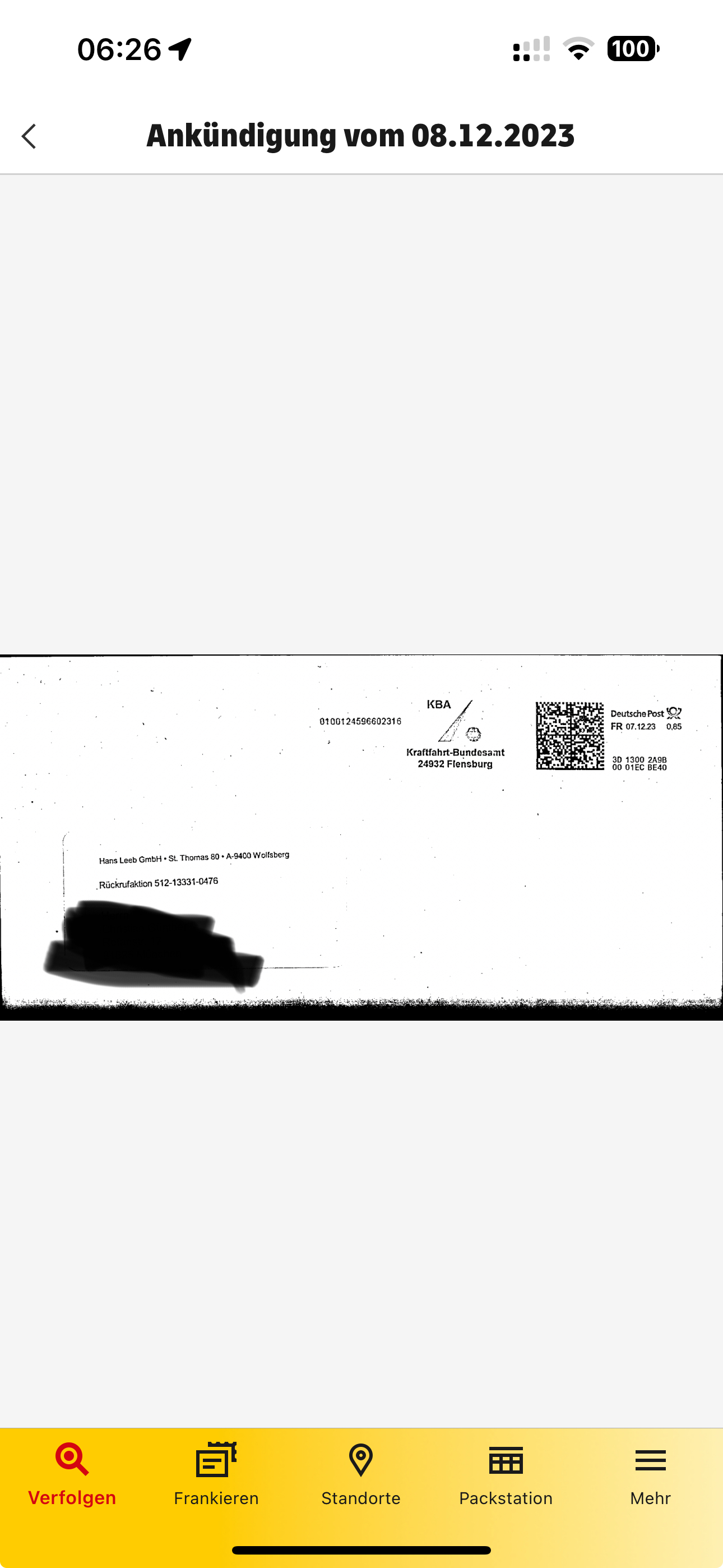

Jemand was gehört? Ich habe eine Briefankündigung von der Post, siehe Anhang. Leeb ist doch der Super Soco Vertrieb, oder?

In der KBA-Rückrufdatenbank ist (noch?) nix zu finden.

Mach ich. Normalerweise sollte es heute ankommen, falls sich die Post durch Schnee und Eis in München kämpft.
Die Händler scheinen bei der Benachrichtigung der Käufer nicht involviert zu sein. Ich nehme an, daß das Kraftfahrt-Bundesamt dem Importeur/Vertrieb alle Halter-Daten aus dem Kraftfahrzeugregister hat zukommen lassen und Leeb jetzt alle anschreiben muss.

Der Brief ist ja frankiert vom KBA. Ich denke eher, dass (aus Datenschutzgründen) das KBA die Halter im Namen von LEEB anschreibt. Und nicht die Halteradressen an LEEB übermittelt.
