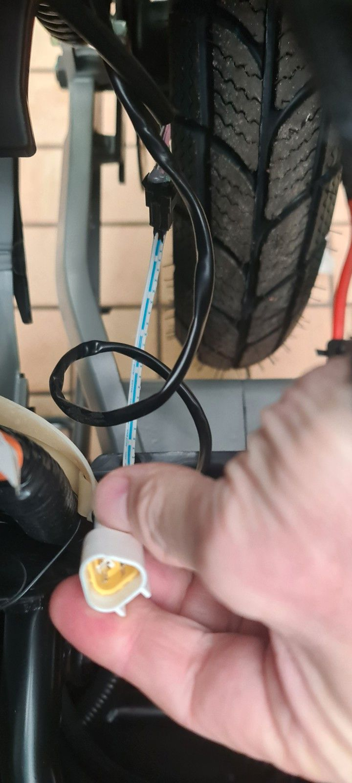

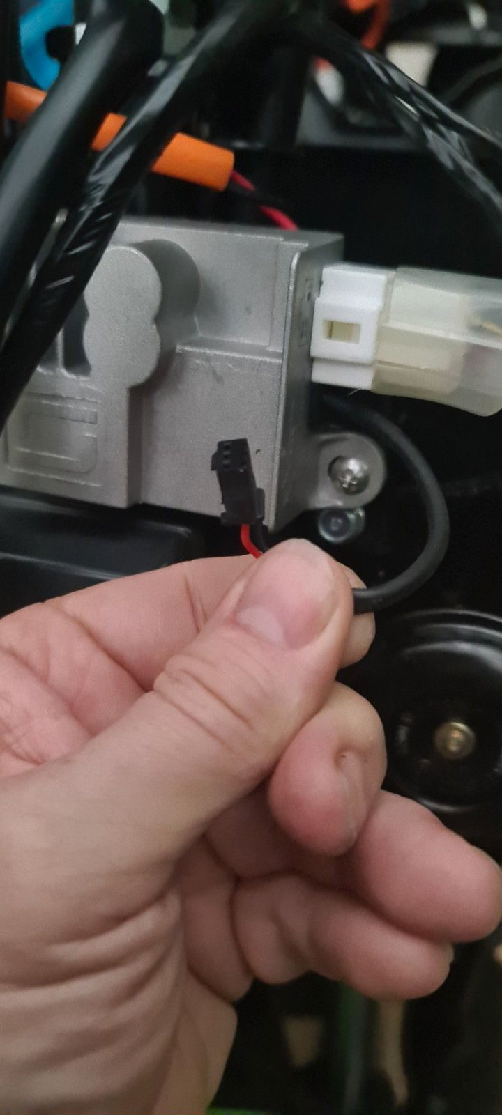

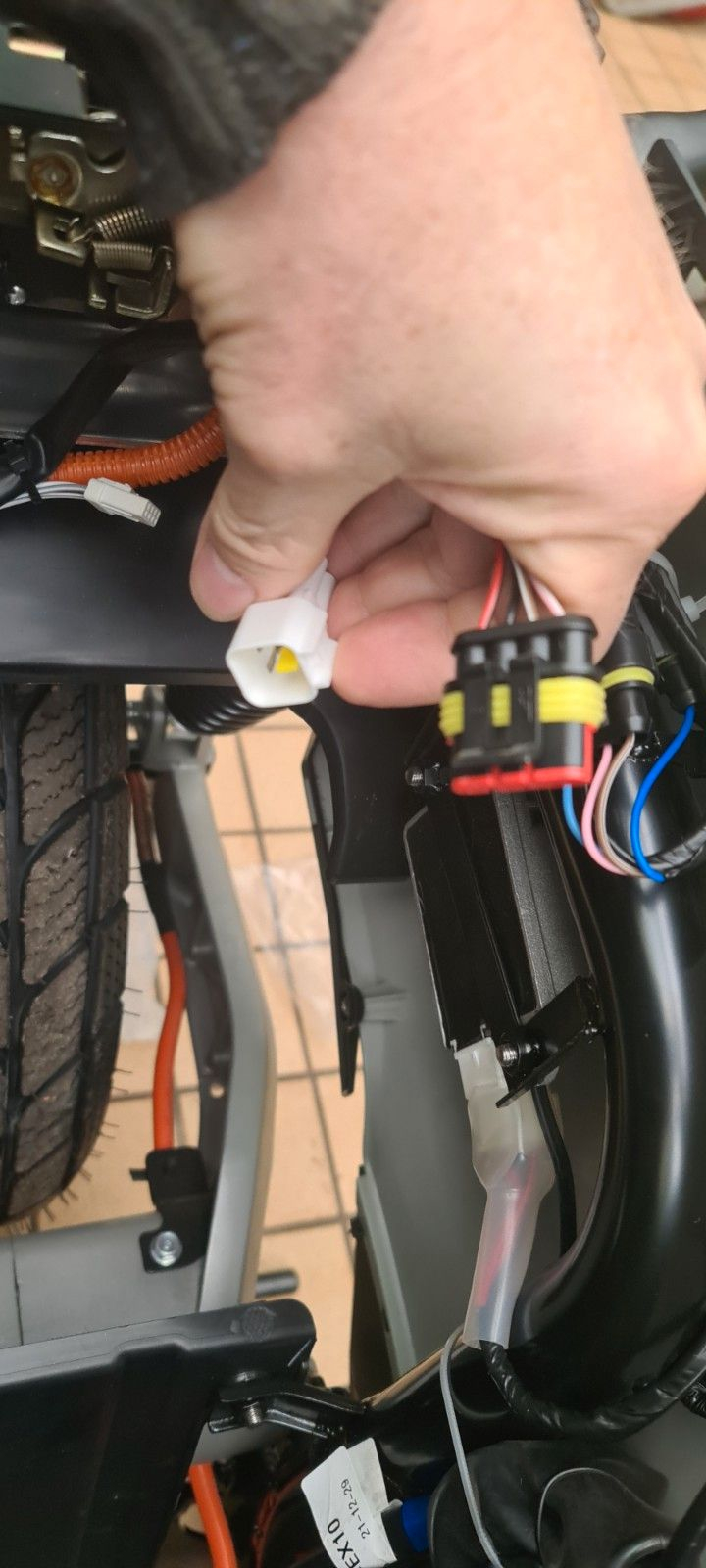

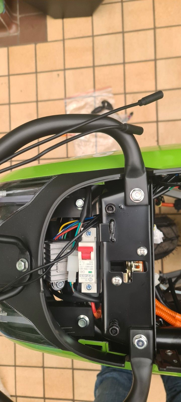

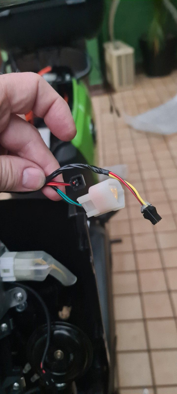

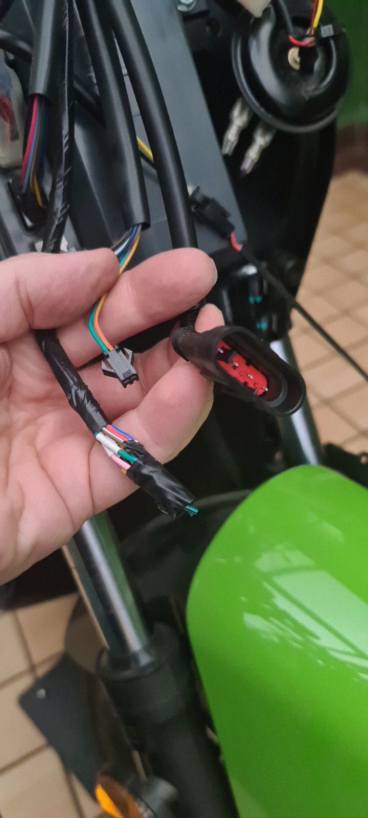

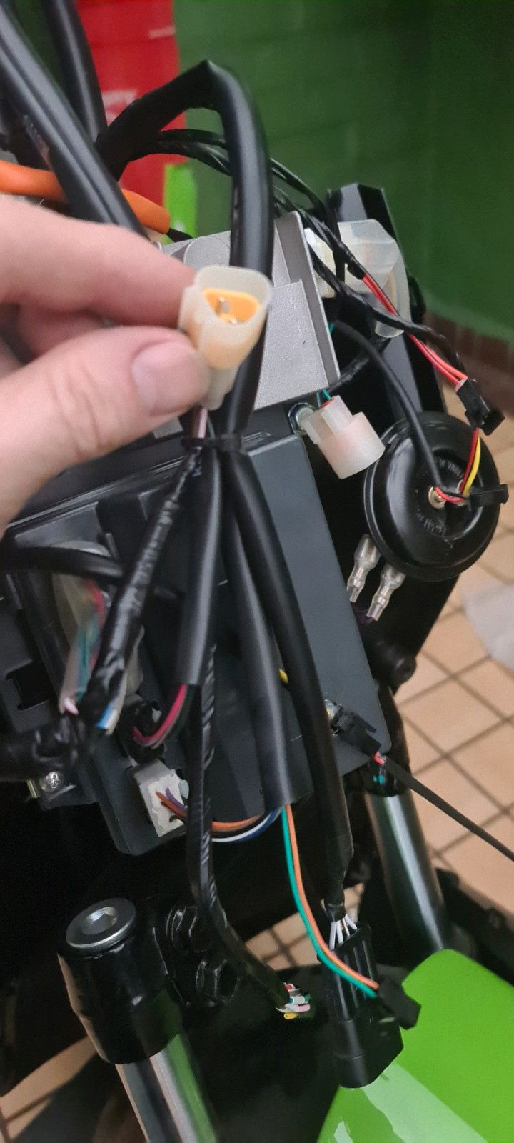

Habe jetzt contact / schlussel montiert und neue alarm module mit fernbedienung , start , lauft alles ok... fast.
Da sind soviel kabels nog nicht angeslossen und ein teil is einfach offen... :o
Die Cux hat kein : 1,2,3 stufe , bleibt auf stufe eins , links , rechts schalten bringt nichts.
Cruise control funtkioniert nicht , kabel is allerding da , nicht angeslossen.
Hinten ist platz fur ein koffer , koffer hat licht und electronische schloss sperre.
Sitz offnet mit kabel , aber hat auch ein electro schloss , geht aber nicht
Ecu sendet bluetooth name : NIU-6261
Weiter kein daten vorhanden.
Wer erkannt auf die foto's die verbindungen und funktionen ?
Vielen Dank , entschuldigen Sie mein schlechtes Deutsch ;)
Die Fahrstufen können auch im Controller deaktiviert sein.
Einige Stecker sehen aus als ob sie zusammen gehören.
Olli

Re: Cux Miet-Version ( GO )
Beitrag von Ro Derrick »
Unteres bild grun orange kabel ist die "cruis control" taste.
Ja einigen können zusammen , möchte es aber sicher wissen vor das es knallt....
