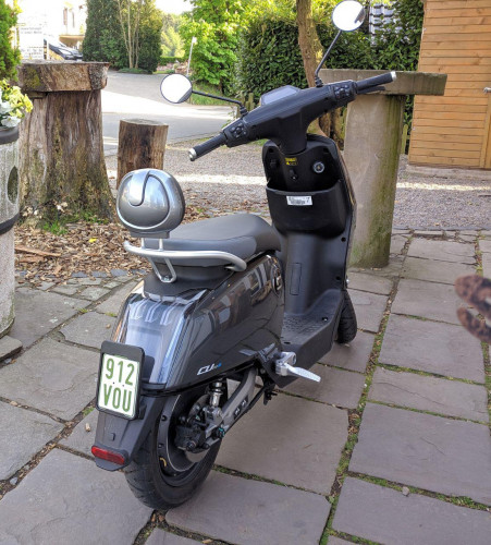

Ich starte schon Mal mit dem Zubehör für den CUx und entsprechenden Fotos der Umbauten.
Ich habe heute die Rückenlehne eingebaut und zusammen mit meiner Frau diese auch ausprobiert. :D
Mit der Rückenlehne konnten wir endlich zu zweit fahren. Es ist eng, aber nicht schlechter als beim N1S.
Positive Bemerkung von meiner Frau: die Federung ist eindeutig weicher als beim N1S. Wir sind fast 40km durchgefahren und haben keine Rückenschmerzen gehabt.

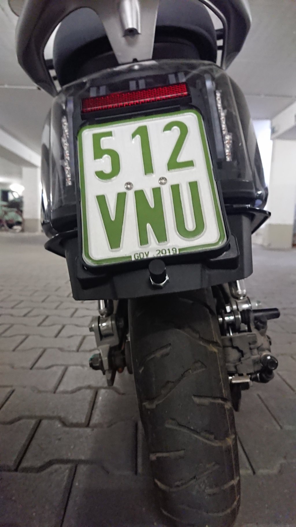

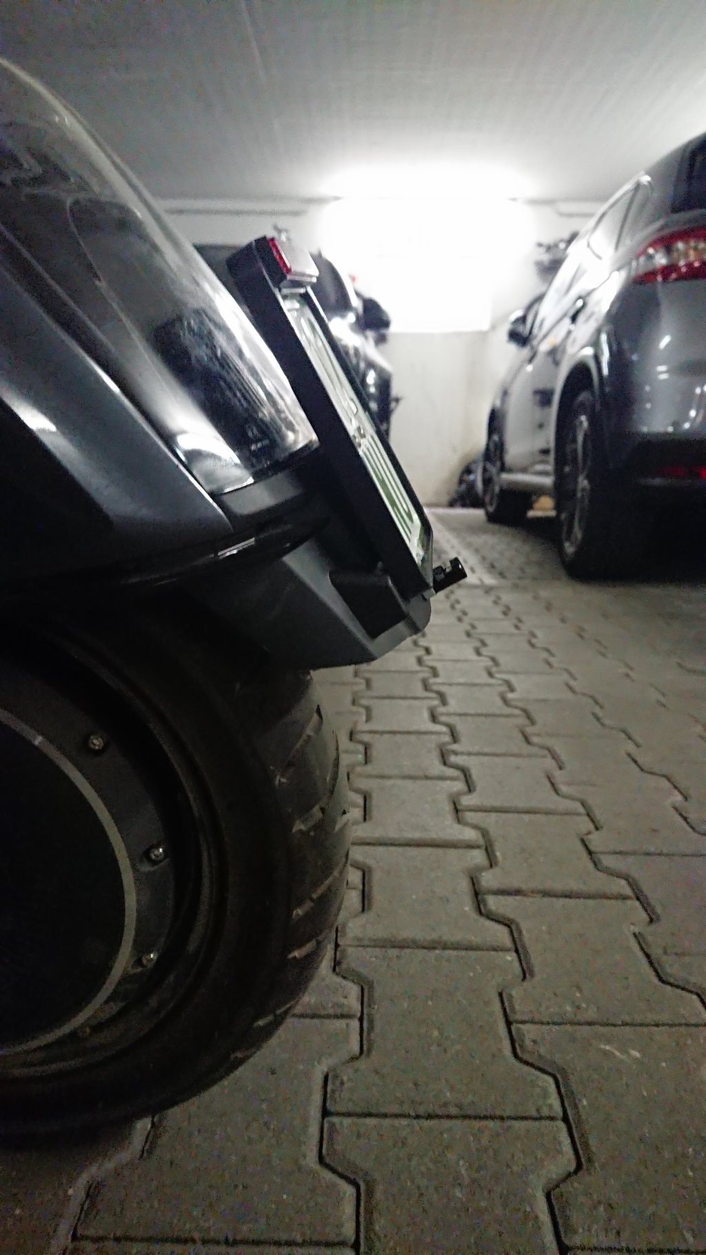

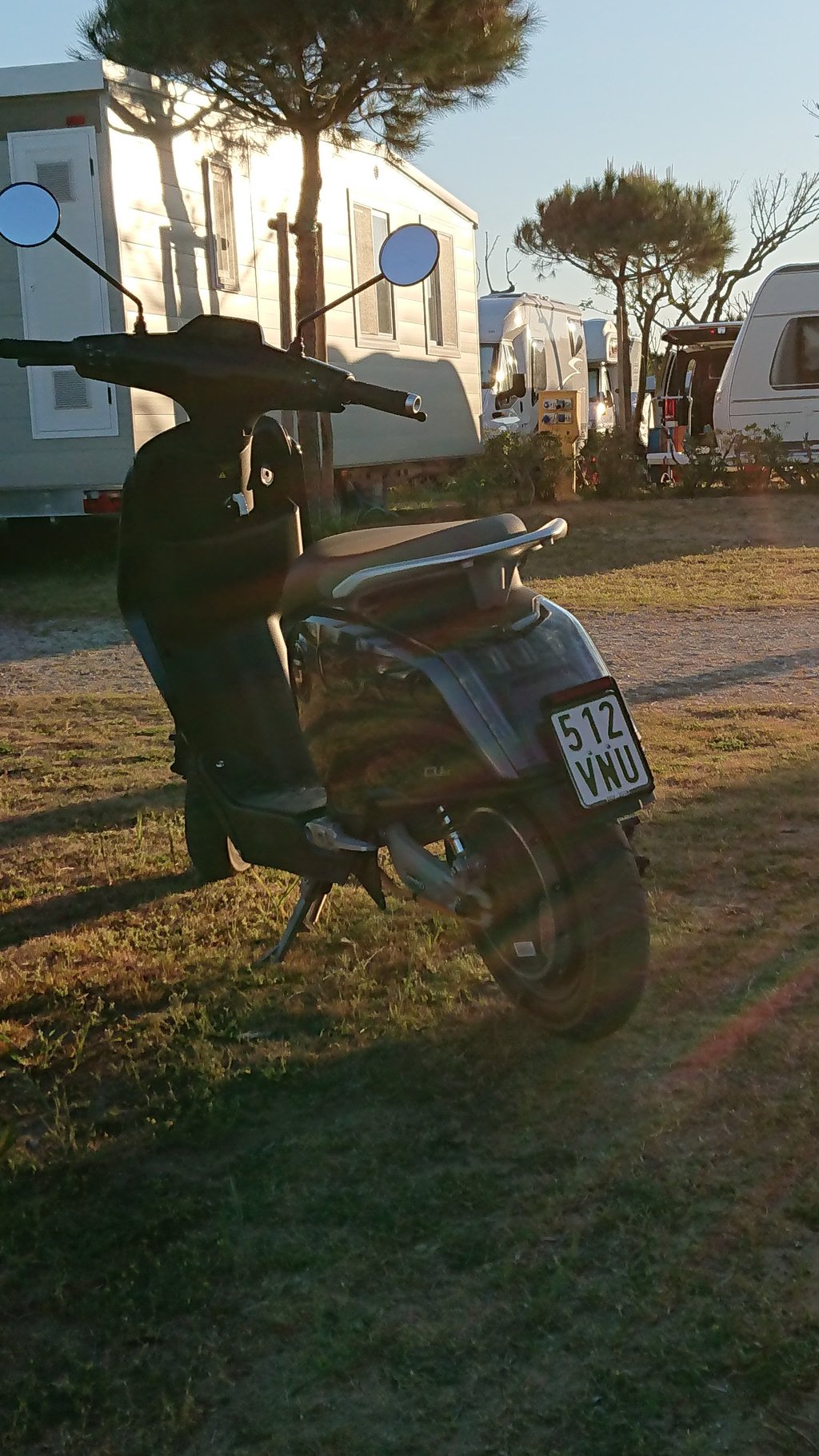

Stelle hier nochmal ein Bild meiner umgebauten/gekürzten Heckschürze ein ;)

Wunderbar, fehlt nur noch die Angabe woher das Teil kommt. Kaufbar oder Spezialanfertigung?
Unter der normalen Schürze sind ja auch drei M8? Gewinde, da könnte ja auch mal endlich eine topcase Aufnahme kommen.

Kannst du bitteren ein besseres Bild machen. Da sieht man leider schlecht wegen der Sonne, was da genau gekürzt wurde. :)

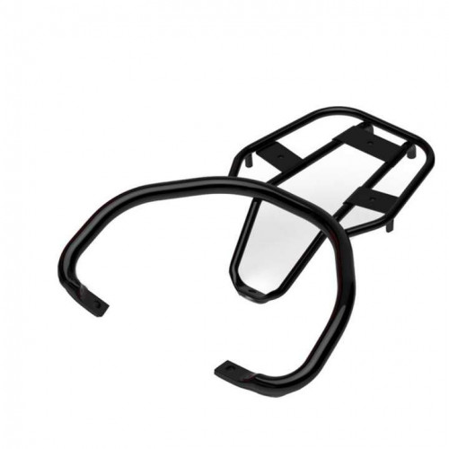

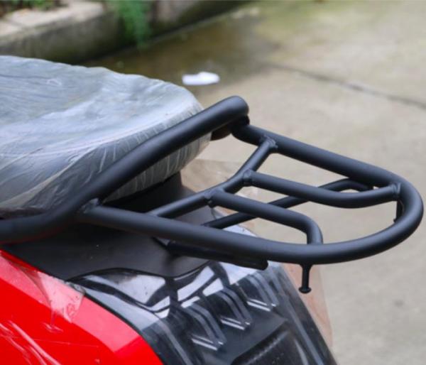

Gepäckträger gibt es, kommen wieder nächste Woche rein.

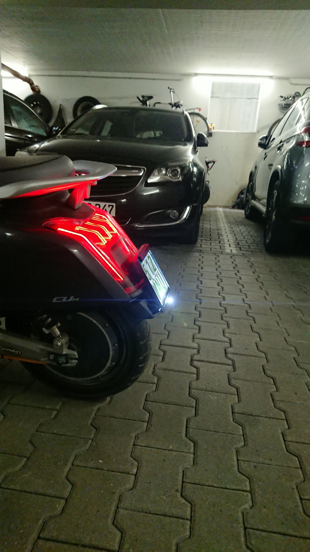

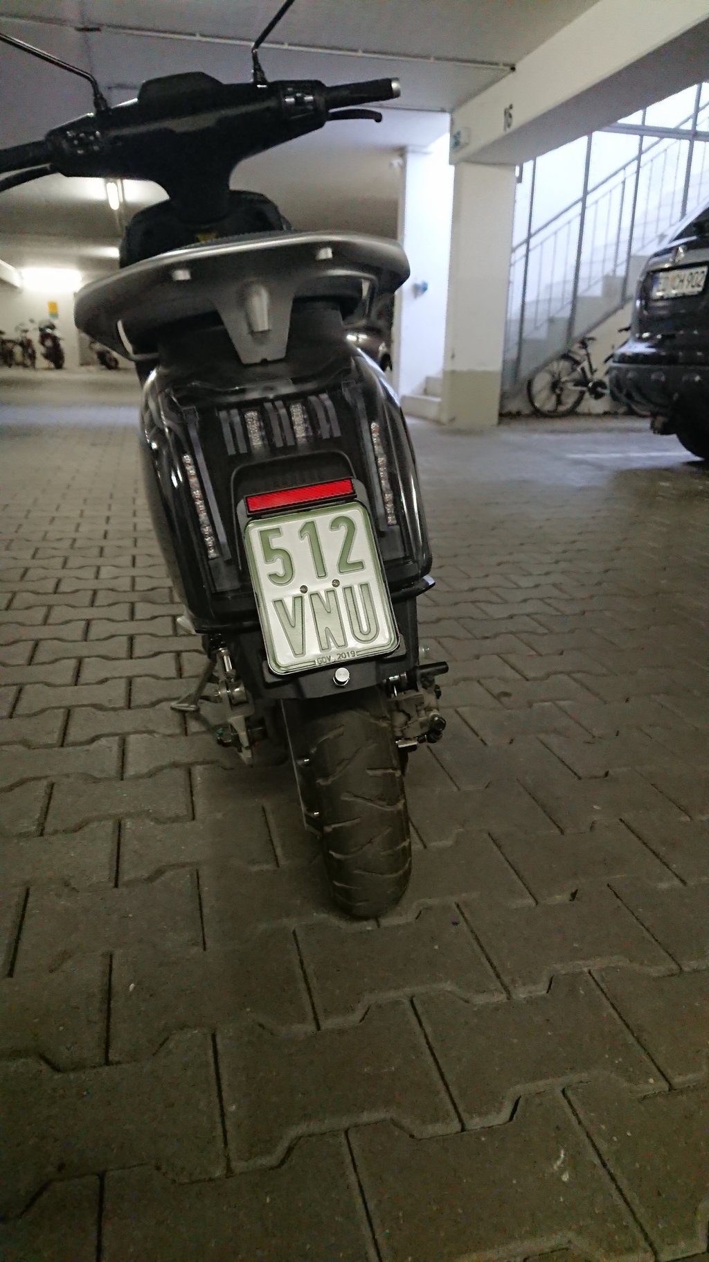

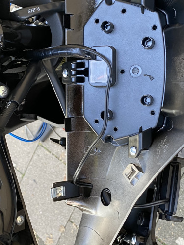

... hier noch ein paar Bilder:
Heckschürze hab ich abgebaut und abgesägt.
LED-Kennzeichenbeleuchtung montiert

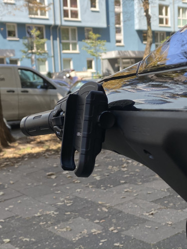

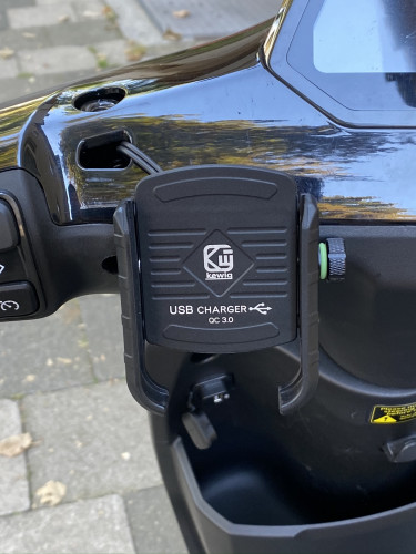

Hat jemand eine Möglichkeit gefunden, eine Handyhalterung zu befestigen?
1. Preis?
2. Ost dieser Original vom SuperSoco?
3. Ist dieser für die Befestigung des Koffers geegnet?
Ich frage, weil der Gepäckträger auf den ofiziellen Bildern, ein wenig anders aussieht.

Re: Super Soco CU-X - Umbauten / Zubehör
Beitrag von tiger46 »
Student hat geschrieben:
Di 30. Apr 2019, 12:47
Es gibt Modelle für den Spiegelausleger ;-)
Buschi
Beiträge: 10
Registriert: Di 9. Apr 2019, 23:47
Roller: Super Soco CUx silber
PLZ: 222
Beitrag von Buschi »
tiger46 hat geschrieben:
Di 30. Apr 2019, 13:08
Habe ich auch so gemacht. Normale Handyhalterung, die man unter den Spiegel schrauben kann, passt perfekt.
Spiegel abdrehen, Halterung zwischen legen, Spiegel wieder anschrauben - fertig.
