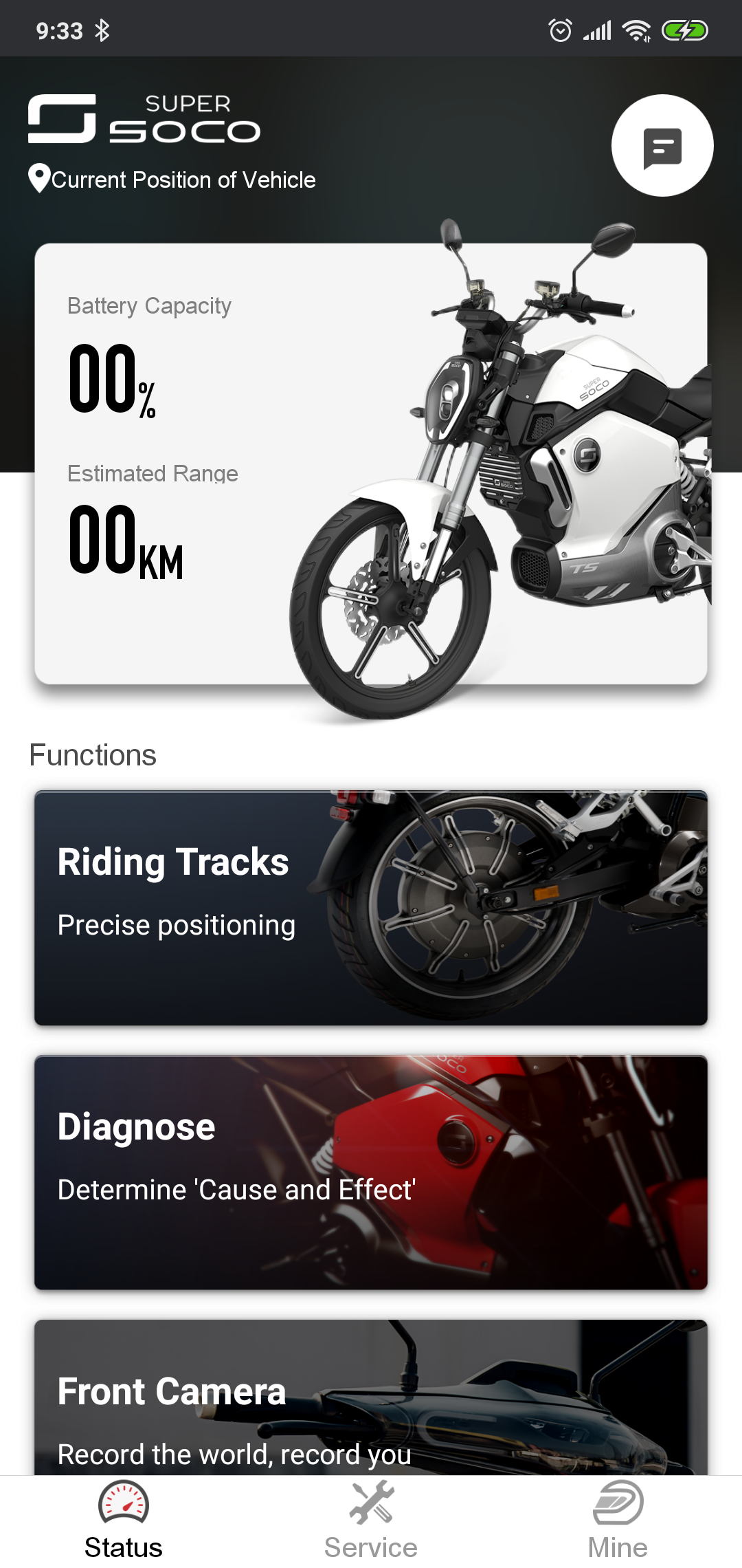

1. Angezeigt wird mir weiterhin eine TS,
2. Es sind KEINE Daten abrufbar (Akkustand, Reichweite, Motordaten)
3. Die Position der CUx wird mir nicht angezeigt, sondern die meines Handys.

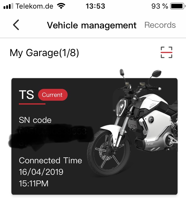

Re: ECU / GSM-/GPS-Modul
Steht dein Roller im Vehicle Management schon mit der Fahrgestellnummer/Seriennummer drin in der App?
Grüsse VL

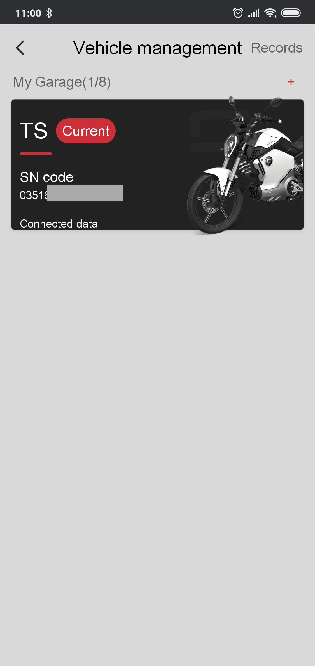

Ja, seit letztem Samstag, also seit acht Tagen. Aber auch absolut nichts weiter.
PS: Die Seriennummer Des Rollers war 17stellig. Wir hatten dann den QR der IMEI mit der App eingescannt.
Daraufhin erschien dann die TS unter Vehicle Management.
Das passt ja wenn die richtige SN da steht. Hast Du die richtigen Einstellungen über Settings so aktiviert, dass
Allow Notification;Allow Track History im Schalter ROT sind.
Das ist anders als man denken würde. Rot ist aktiviert !!!
