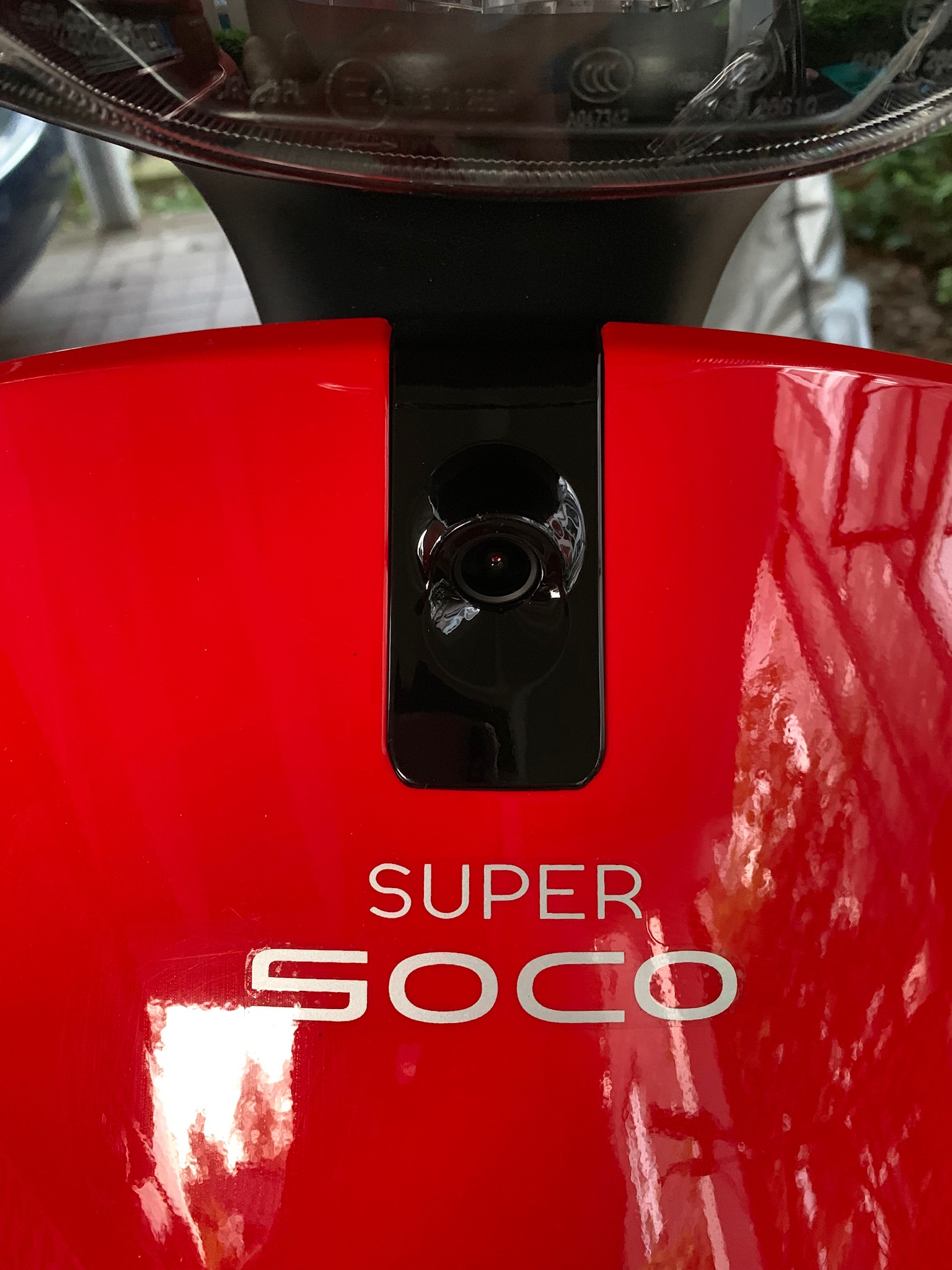

Ich habe heute meine Kamera von Frank erhalten:
https://www.outdoordreams.eu/Super-Soco ... -CUx-.html

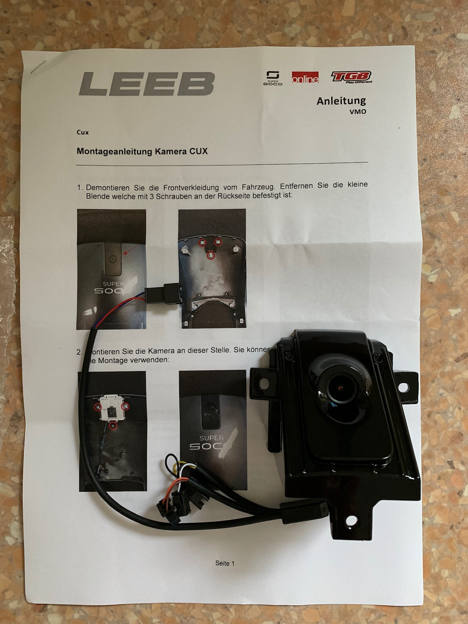

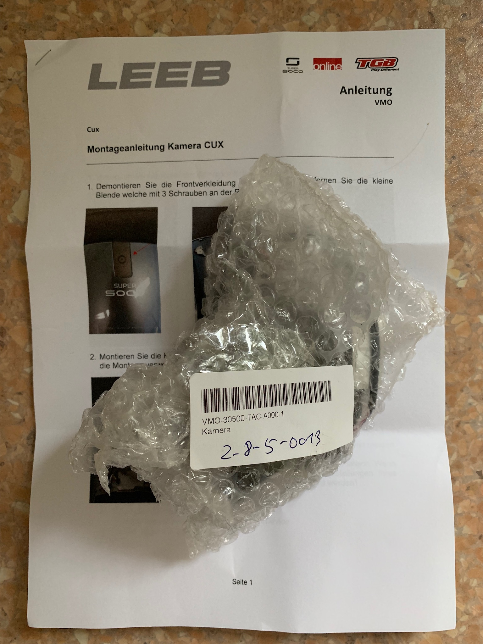

Neben der Kamera liegt eine Installationsanleitung und QR-Codes bei. Die QR-Codes habe ich nicht benötigt.
Der Einbau ist relativ leicht: Die sechs Schrauben für die Frontverkleidung lösen und diese abmontieren. Kamerablende entfernen und richtige Kamera festschrauben. Dann drei Kabel (zwei mit zwei Polen und eins mit drei Polen) verbinden. Bei mir waren die zweipoligen etwas versteckt. Frontverkleidung wieder drauf.

Erster Eindruck: Ein teurer Spaß, der sofort zu funktionieren scheint. Allerdings kann ich mir nicht vorstellen, dass die DSGVO Prüfung schon durch ist.

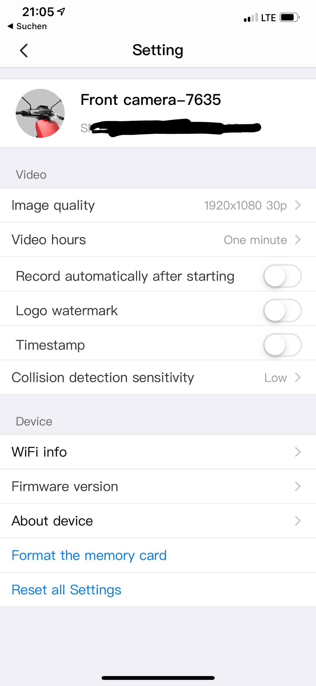

Anbei Screenshots von den Einstellungen.

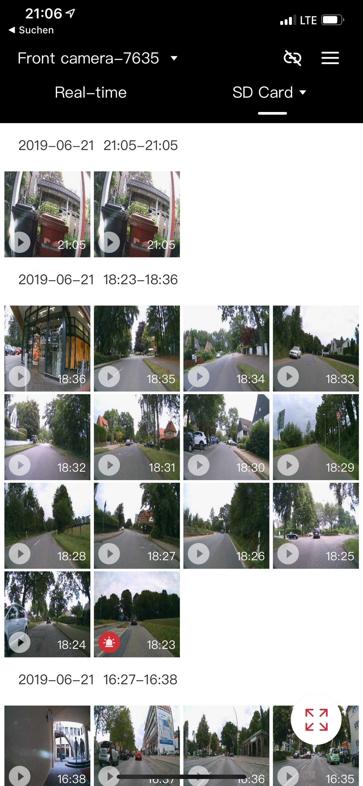

Es werden wohl nur Videos gemacht (1 oder 3 Minuten/ 1920 oder 1280px jeweils einstellbar) und keine Fotos. Auch gibt es eine Emergency Funktion. Dann werden wohl automatisch, vielleicht bei zu nahem Auffahren oder bei Alarm Aufnahmen gemacht. Ich kann die Stärke der Sensitivität in drei Stufen einstellen.
Aber: Ich kann mir kein Video anschauen oder runterladen. Das Runterladen dauert ca. 10 Minuten. Für den Zugriff meiner Aufnahmen muss ich den Roller einschalten, die App öffnen und mein Smartphone mit dem Wifi der Kamera verbinden. Das Abspielen und Runterladen scheint nicht per Wlan, sondern über das mobile Netz zu laufen. Jedes Video ist 125MB groß. Nach dem Download sehe ich ein weißes Bild und höre einen kurzen stumpfen Ton. Das wars. Ich bin iOS User und werde meinen Händler sowie Leeb darüber informieren. Also aktuell ist die Kamera nutzlos.

- über eine Bedienungsanleitung würde ich mich freuen, da ich nicht weiß, wie ich einstellen kann, wie ich mit dem Knopf am rechten Lenkergriff entweder ein Foto oder ein Video mache. Das soll laut Homepage möglich sein (http://www.supersoco.com/m-portal/en/de ... design.php).
- Auch weiß ich nicht, wann er Videos oder Fotos automatisch schießt, wenn ich dies aktiviere. Beim Start erscheint ein PopUp.
- Wie soll "One press sharing" funktionieren?
