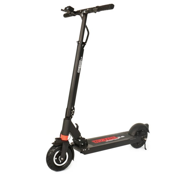

Der Wizzard 2.0 (auch vertrieben unter Johor F5) kann mit ein paar Klicks gedrosselt werden. Dazu im Settingsmode den Parameter P15 in Prozent entsprechend einstellen: 100% entsprechen 40km/h.

kontest du deinen Wizzard auf eine Höchstgeschwindigkeit von 6 km/h einstellen, um damit im öffentlichen Straßenraum fahren zu dürfen?
Gruß Harry
- Beiträge: 2
- Registriert: Do 3. Jan 2019, 21:58
- PLZ: 60000
Re: Wizzard 2.0 und Joyor F5 drosseln
Ja, das geht. Etwa bei 50% fährt meiner 6km/h. Ist nicht linear in der Geschwindigkeit.

... habe an meinem Scooter den selben LCD Bordcomputer mit Gashebel, und wollte ins „Menü“ reinkommen um dort zu sehen ob mein Scooter darüber eventuell gedrosselt ist. Siehe da , nein er ist bei den 100% der Motorleistung eingestellt.
So wie es von den Programm Parameter schon geschrieben wurde P01 bis ... etc. Ist sehr sehr hilfreich und aufschlussreich dazu.
Wie komme ich in das Menü rein ?
Es gibt 5 Menü Punkte : ODO, TRIP, RM, TM, ERRO
Wenn Mann zum Menü Punkt ERRO geht, dort die on/off Taste gedrückt hält und dann die „MODE“ Taste drückt, kommt man ins steuerungsprogramm des Bordcomputers, mit der ob/off Taste drückt man sich durch die einzelnen Unterordner durch, so wie es beschrieben wurde von P01 bis P18 wobei nicht alle Nummern vorhanden sein müssen, zumindest sind sie es bei mir nicht.
