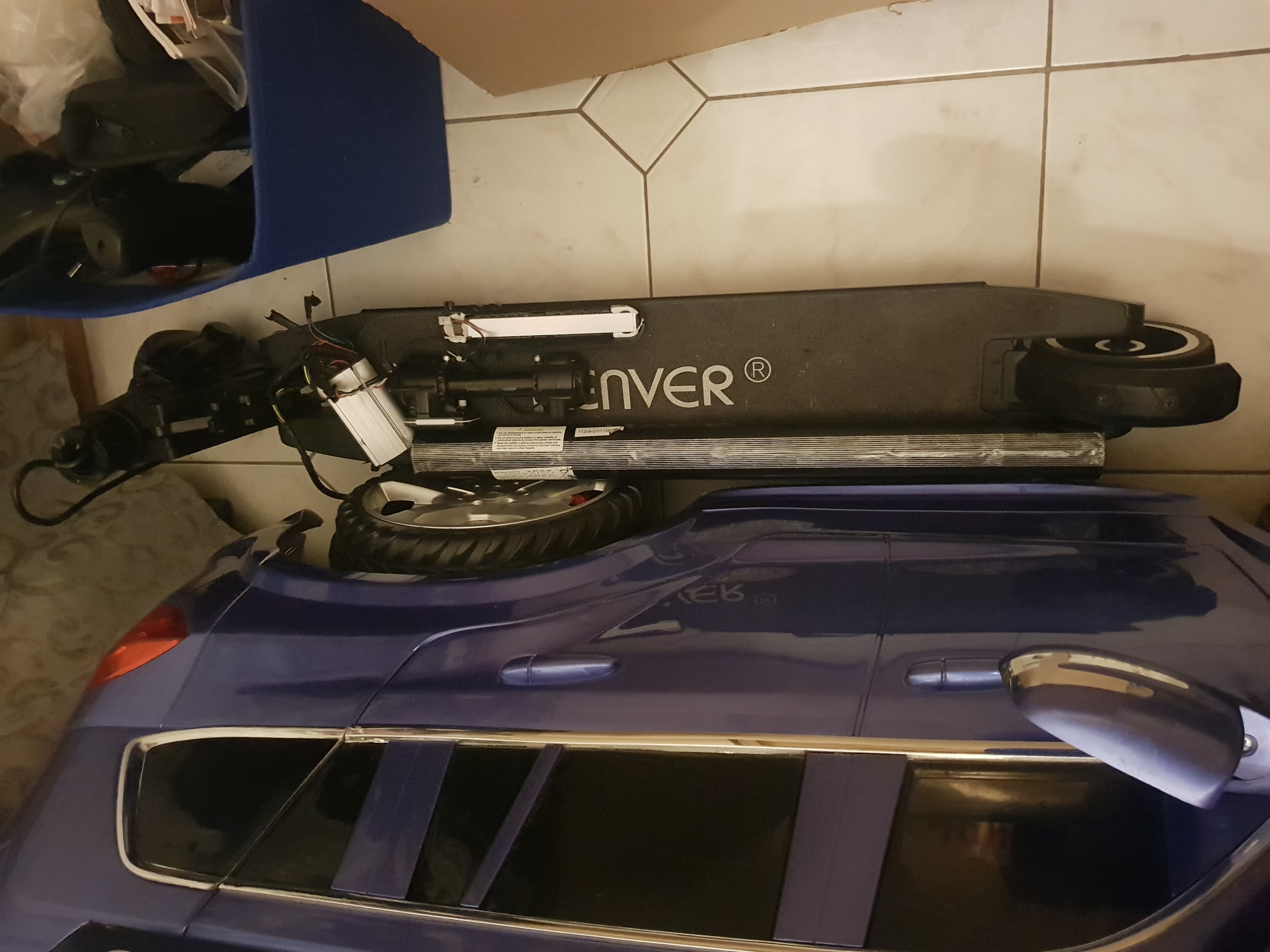

Ich habe zu Weihnachten aus eBay Kleinanzeigen für mich und meine Freundin 2 Denver DSC-5000MK2 Scooter gekauft. Beide waren wie neu und kamen im Karton. Habe dann direkt beide Scooter aufgeladen und die ersten 2 Tage hatten wir keine Chance die Scooter zu testen, außer ein paar Meter in der Wohnung. Also sind wir am dritten Tag raus mit den Scootern und dann ist es passiert..... Wir sind beide los gefahren ich kam mit meinem Scooter ca. 20-30 metert bis das Licht ausging und ich bemerkte, dass der ganze Roller aus ist. Er ging auch nicht mehr an.
Also haben wir beschlossen wieder zurück zu gehen, dann hab ich direkt geschaut ob sich was tut wenn ich das Ladekabel anschließe, aber es leuchtete ein grünes Licht, welches ja normal rot sein müsste wenn der Roller nicht ganz voll ist.
Dann hab ich geschaut ob sich ein Kabel gelöst hat, aber Sanja wo über all noch Schläuche über den Stecker sind, hab ich davon abgesehen. Ich glaube kaum, dass es der Akku ist. Ich denke eher das in diesem silbernem Kasten, der im Lenkrad verbaut ist, dass dort nen Board drin sitzt welches es getroffen hat.
Also was ist passiert und wer kann mir mit dem Roller weiter helfen? Ich würde den gerne wieder zum laufen bringen. Auch wenn ich etwas neue kaufen müsste. Habe bemerkt, der Roller besteht ja nicht aus so viele Elektrikteile.
