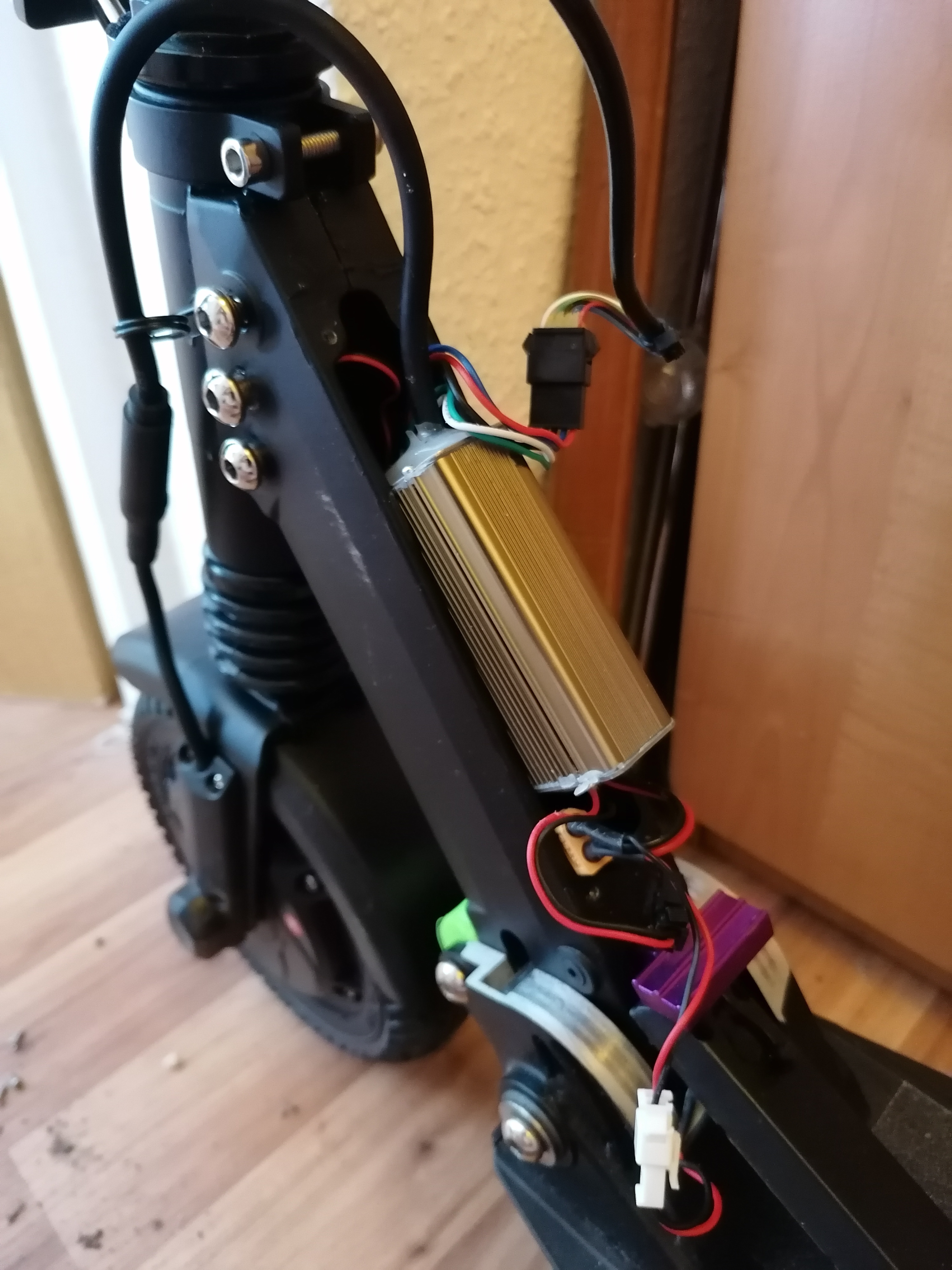

Hallo, ich habe mir jetzt das Mainboard von der China Version geholt, da lässt sich in den settings alles einstellen (max. Geschwindigkeit, Beschleunigung etc.)
Auf dem Board ist nur die Beleuchtung anders. Da ist ein LED Streifen vorne am Lenkrad und es gibt ein Bremslicht.

Den Deckel wo der Ladenschluss dran ist aufschrauben und an der Seite die drei Schrauben etwas lösen. Der fünf polige Stecker kommt ans Display, der gelbe an die Batterie, der der schwarze ans Rücklicht und der weiße an die Ladebuchse.

Habe mir erstmal das Display aus China bestellt. Habe dafür 15 Euro gezahlt. Sollte morgen kommen. Dann probiere ich es erstmal nur mit dem neuen Display aus und prüfe ob sich schon Einstellungen verändern lassen. Ansonsten bestelle ich mir noch den Controller für 20 Euro dann sollte das klappen. Ich habe die Befürchtung das die Einstellungen nur über das Display gesperrt sind. Mal abwarten

Ich habe einfach das alte Display ersetzt und auf Aliexpress eine passende Abdeckung gefunden weil bei dem neuen Display die Lampe am Display verbaut ist und nicht unten am Lenker.
