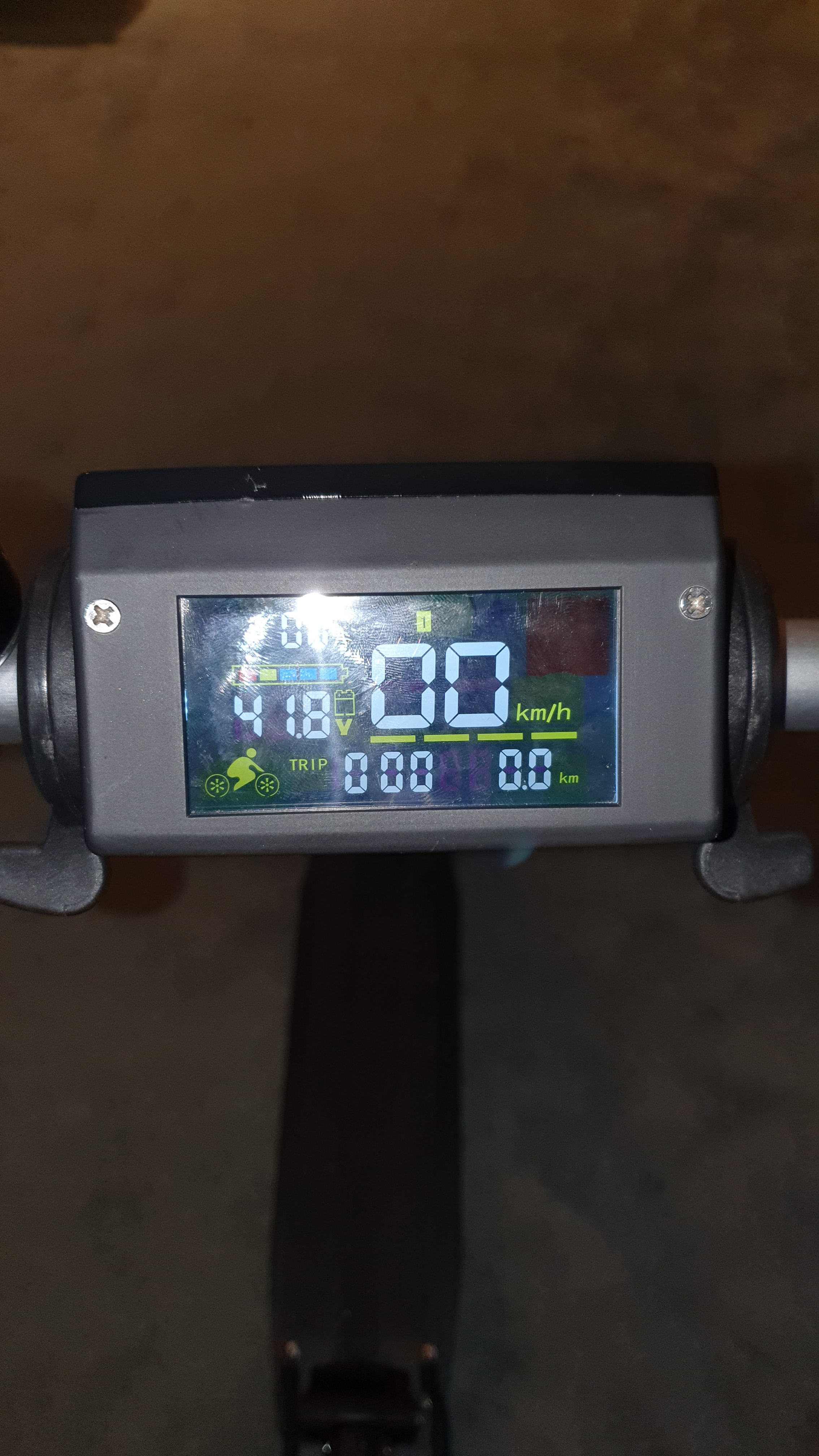

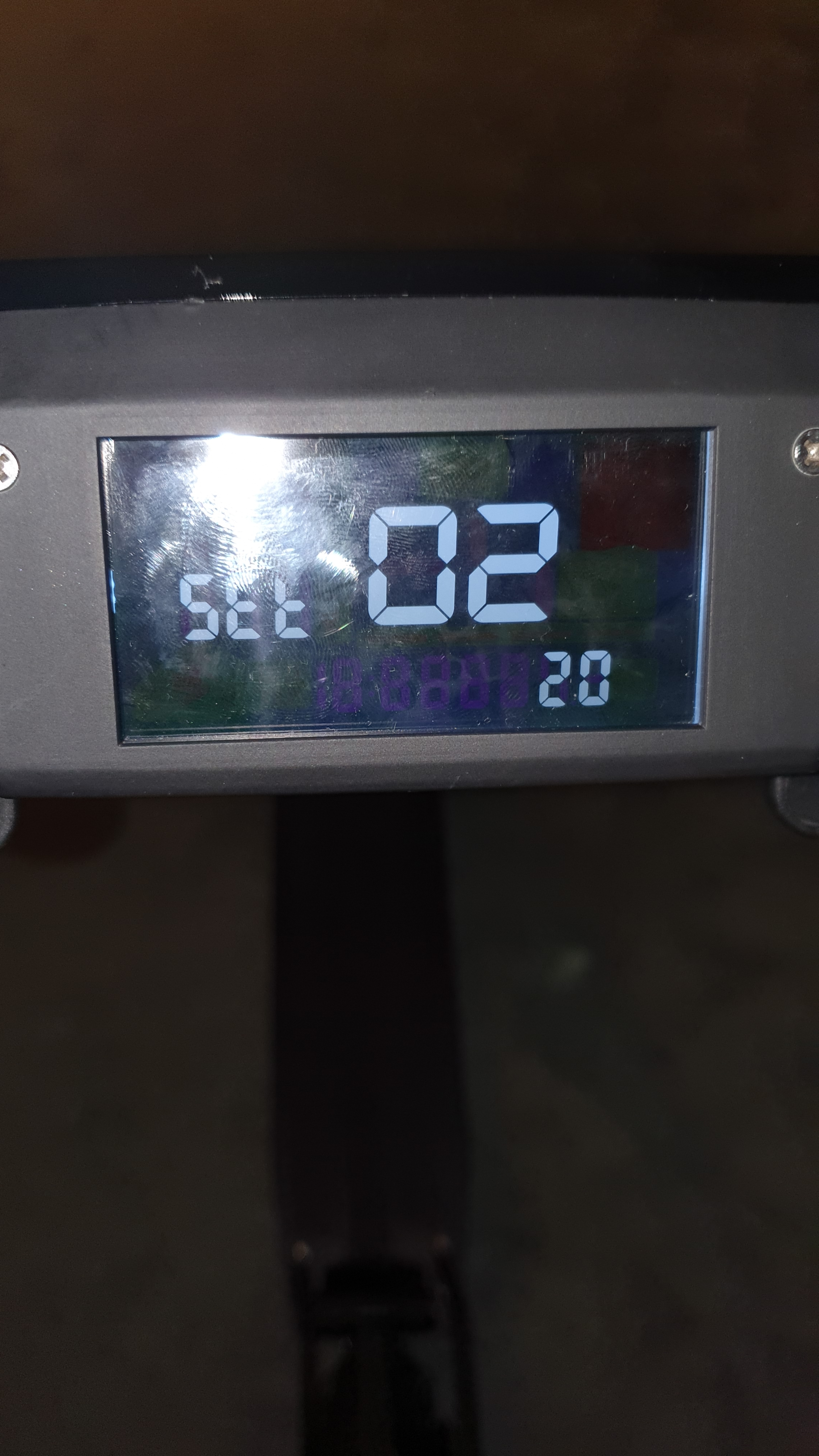

Hallo ich suche Tipps wie ich das Dingen schneller bekomme bzw. wie ich im Untermenü die Parameter ändern kann.
Angeblich sollte es bei der EU Version kein Untermenü geben aber es ist da ich kann aber bei jedem Set keine Daten ändern ausser bei Set 99 aber das scheint egal zu sein.
Bin dankbar für alles :|

Du musst den Knopf links mit Set gemeinsam gedrückt halten und dann kommst du ins Untermenü. Wenn du drin bist kannst du dich mit Set durch schalten

Hallo, ich habe mir jetzt das Mainboard von der China Version geholt, da lässt sich in den settings alles einstellen (max. Geschwindigkeit, Beschleunigung etc.)
Auf dem Board ist nur die Beleuchtung anders. Da ist ein LED Streifen vorne am Lenkrad und es gibt ein Bremslicht.

Hallo, ich habe in der aliexpress App 32 Euro bezahlt. Also für das Mainboard mit Display. Habe den Roller gestern getestet der beschleunigt maximal bis ca. 26 kmh. Wahrscheinlich schafft der Motor nicht mehr.
