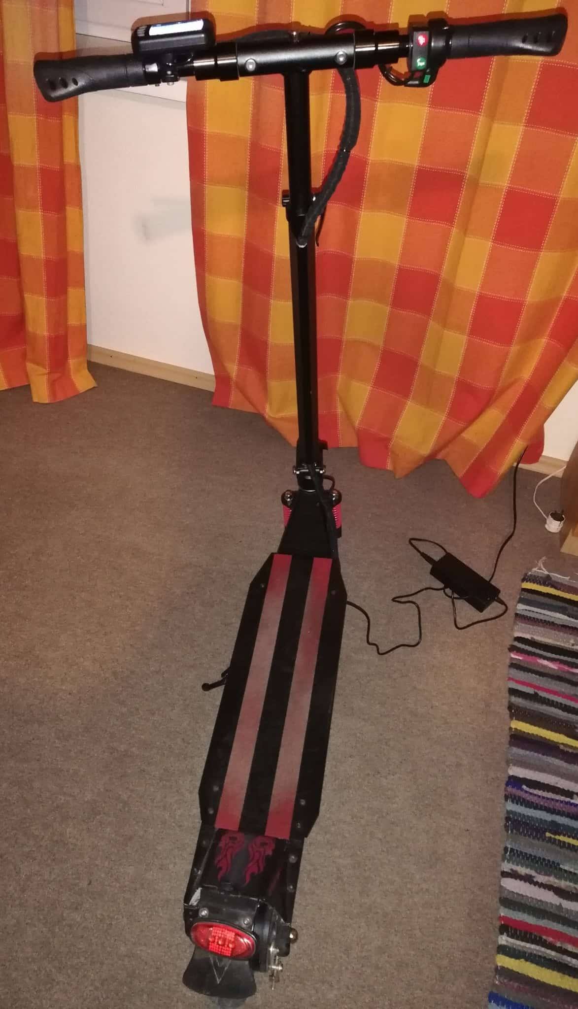

Guten Abend, ich hoffe ich bin hier richtig und es kann mir jemand weiterhelfen.
Ich habe mir vor ca. 2 Tagen einen e Scooter gekauft.
Dieser Lief nun auch gut 30 Kilometer weit nun steht er leider.
Da ich ihn mir gebraucht gekauft habe entfällt leider die Garantie und die Gewährleistung.
Laut Angaben des Verkäufers Handelt es sich um einen E Scooter mit Original Akku von Pukka 8,8 Ah
Leider gab dieser nun den Geist auf zumindest, wenn man ihm vom Strom nimmt.
Angesteckt läuft alles Einwandfrei.
Vielleicht hat ja jemand von euch einen Tipp für mich was ich machen könnte um ihn auch ohne Verlängerungskabel fahren zu können 😉

Leider nein zumindest sehe ich außen keine weiteren Schalter.
Kann es sein das der Akku die Spannung nicht hält?
Ladegerät zeigt an das er Voll ist.
Weil das Licht beim einschalten so komisch Blinkt? Und wenn ich ihn Schiebe lässt er sich kurz „hochfahren“ aber nicht Gas geben und bricht dann zusammen (der Tacho schaltet sich wieder aus)

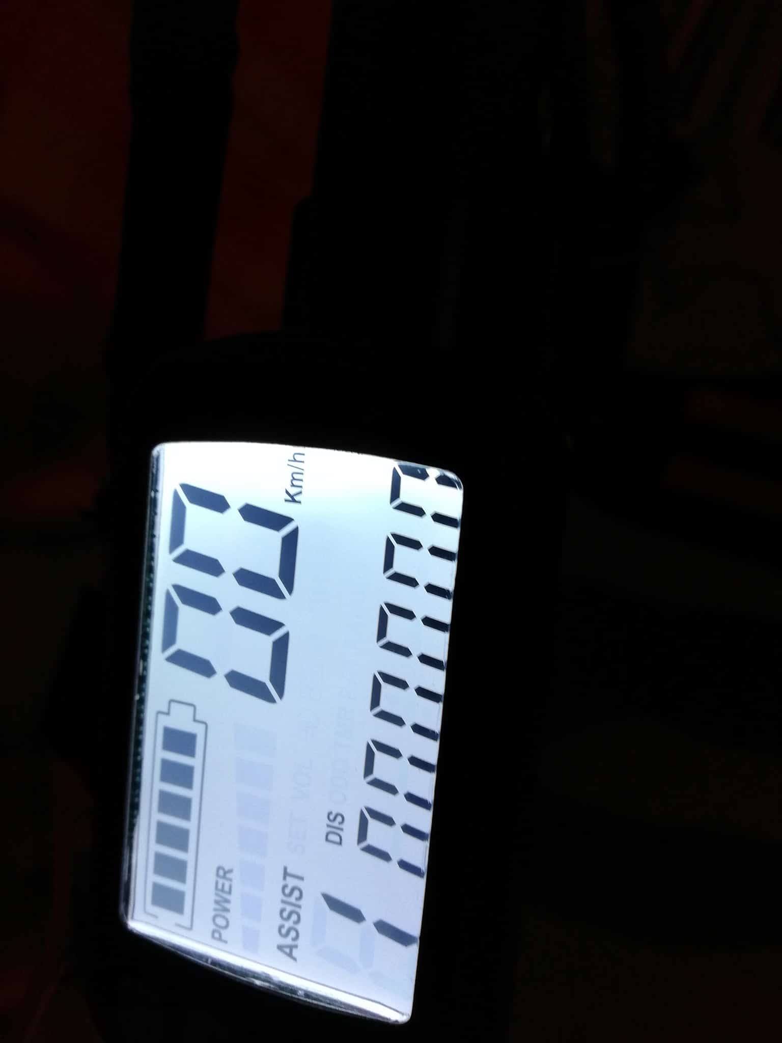

Guten Abend,
es blinkt das Fahrzeuglicht ("Scheinwerfer" vorne und auch ab und an jedoch nicht immer der LCD Monitor)
Hab gerade festgestellt das die Volt auf 20 Gesetz waren und nicht so wie davor auf 38.
Dies habe ich nun wieder geändert und er lässt sich starten auch ohne am Strom zustecken.
Jedoch kommt nun ein neues Problem. Der Akku ist fast leer aber das Ladegerät Leuchtet Grün anstelle von Rot/Orange und zeigt mir eigentlich somit das es fertig geladen hätte.
Beim Seitenständer ändert sich nichts egal ob ausgeklappt oder eingeklappt.
