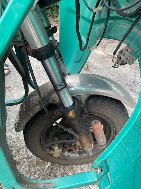

- Gabel Simmerringe:
Hat die Gabel gleitbuchsen? Oder reicht es nur Dichtringe und Staubkappen auszutauschen? Was passt? Was sind die maße der ringe?
gibt es dafür ein Kit irgendwo zu kaufen?

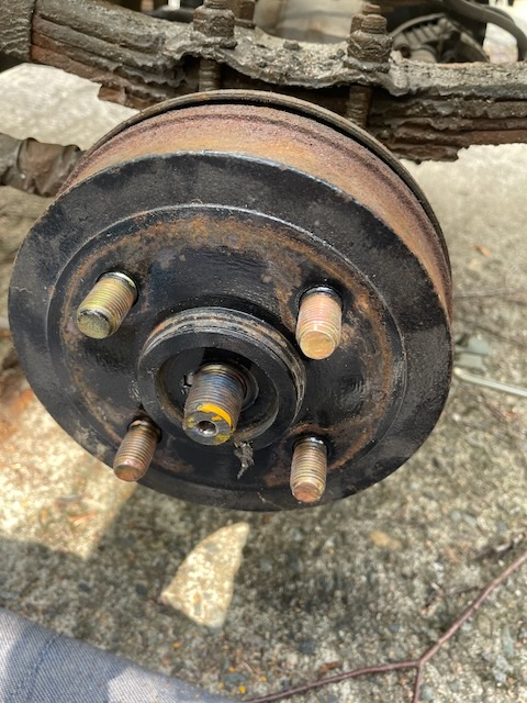

- bremsbeläge hinten:
die bremsen hinten sind komplett am Ende und lassen sich auch nicht mehr nachstellen. ich bin mir sicher dass die beläge durch sind.
Wie entfernt man die trommel? rohe gewalt, oder gibt es da ein passendes werkzeug?
als erstes,den cargo händler fragen.
Gleitbuchsen? unwahrscheinlich bei rollern, nein.
dichtringe und simmeringe ausbauen, bezeichnungen drauf lesen. denke könnte so um die 37mm gabelholm durchmesser sein
kit? von einem motorrad, aber dafür müßte man die größe wissen...
da gibt es einen abzieher (https://www.amazon.de/Bremstrommel-Zieh ... ref=sr_1_8)
oder ringsum mit nem schweren hammer leicht draufhauen und dabei drehen, könnte so runtergehen (so mach ich das in der werkstatt)
bremsbacken auch vergleichen im internet, oder zu "textar" gehen, vorzeigen und selber aufnieten.
