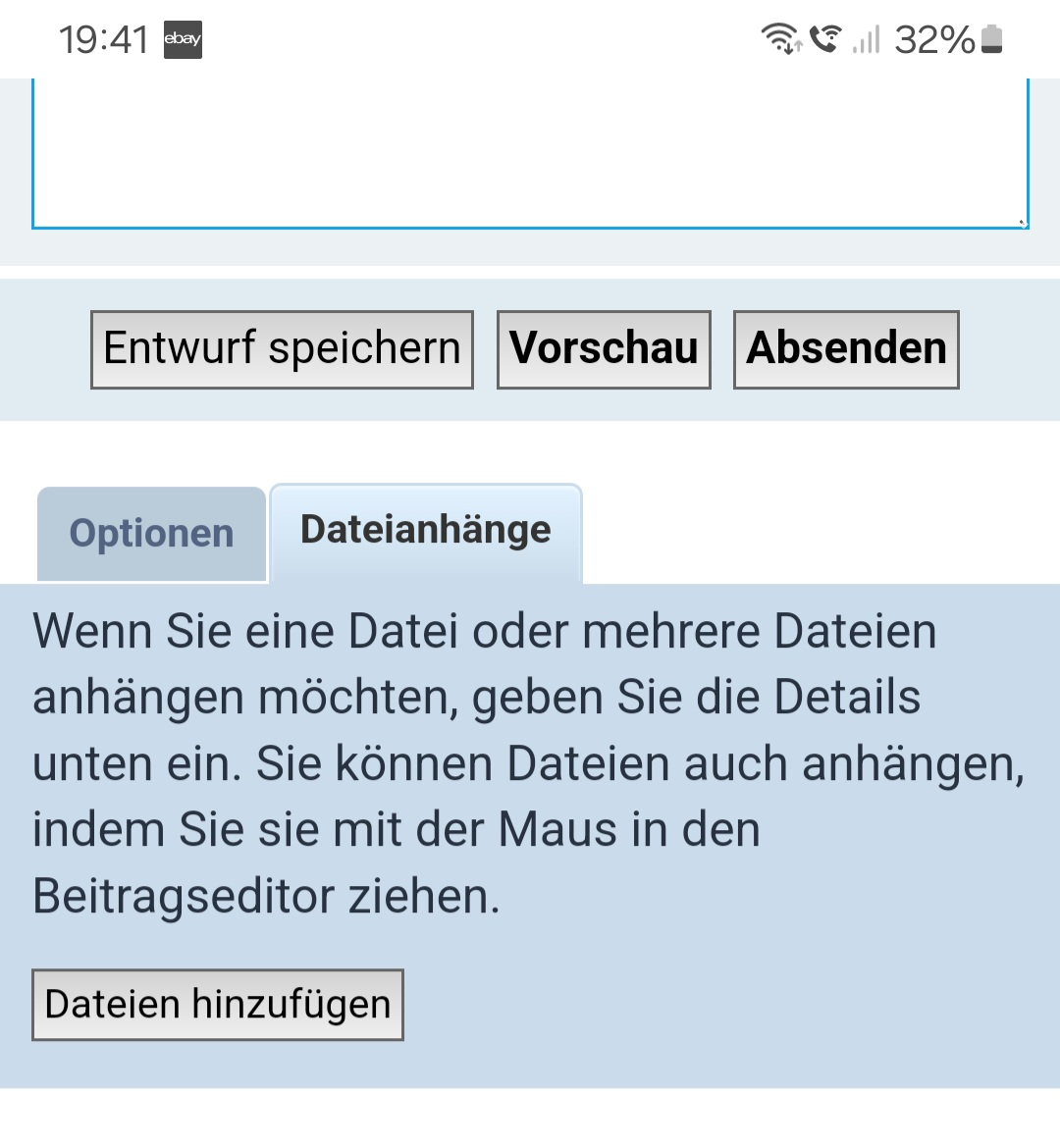

Mach Screenshots von deinen Daten und dann einfach unten am Beitrag anfügen, bei normalem Photos ist die Größe auf 5 MB begrenzt.
- Beiträge: 2959
- PLZ: 79
- Tätigkeit: Elektromeister
Re: Cargo Runner Kabine
Der Reiter Dateianhänge direkt unter Entwurf speichern und Vorschau.
Dann Dateien hinzufügen, dann sollten der auch das Galeriesymbol vom Handy anzeigen.
