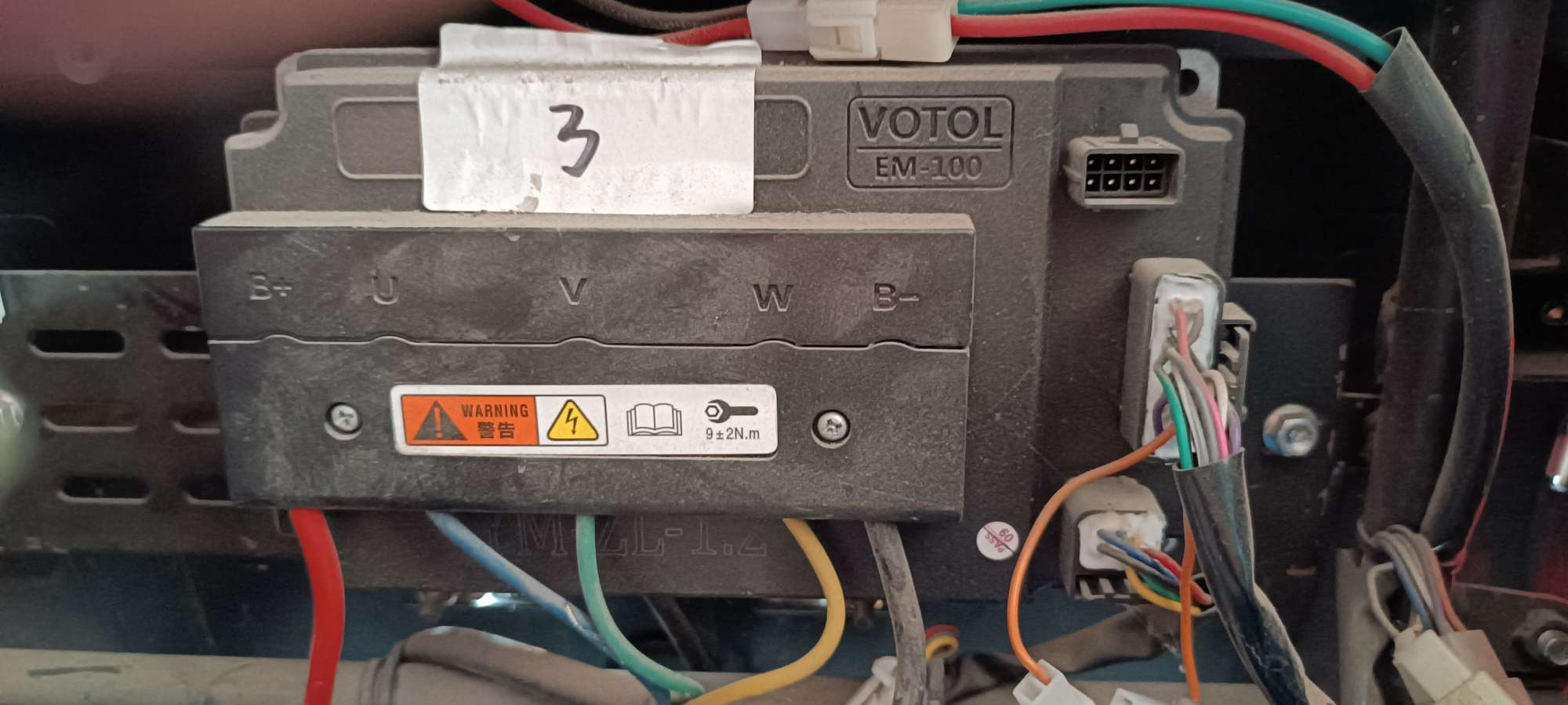

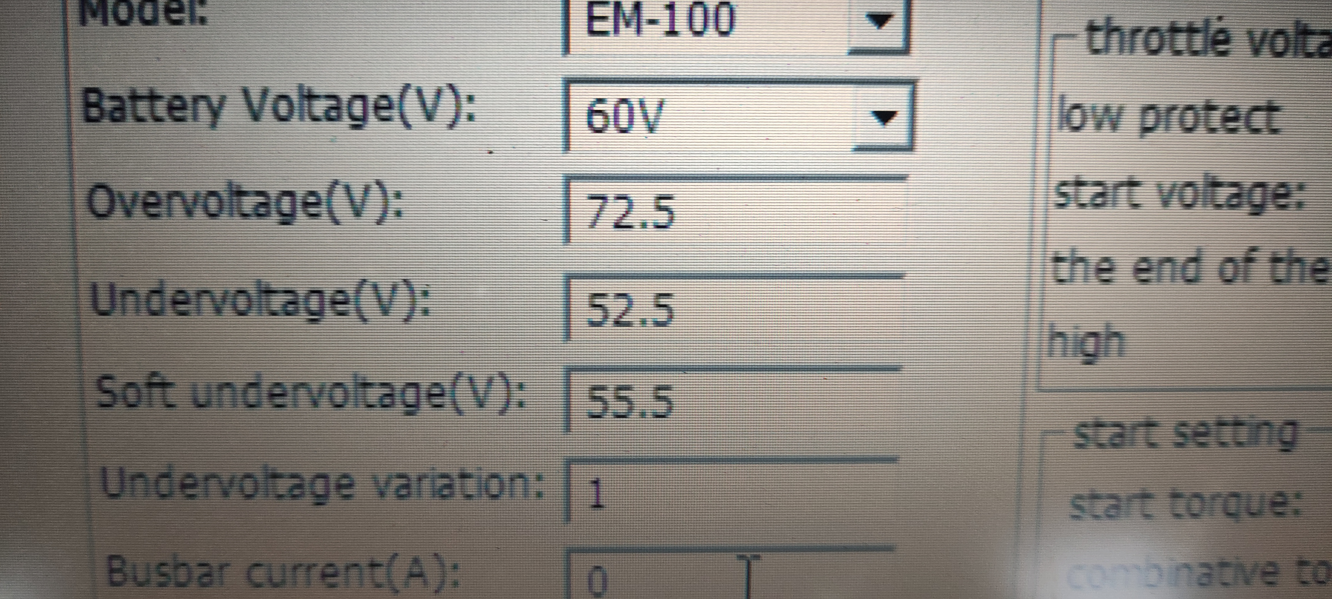

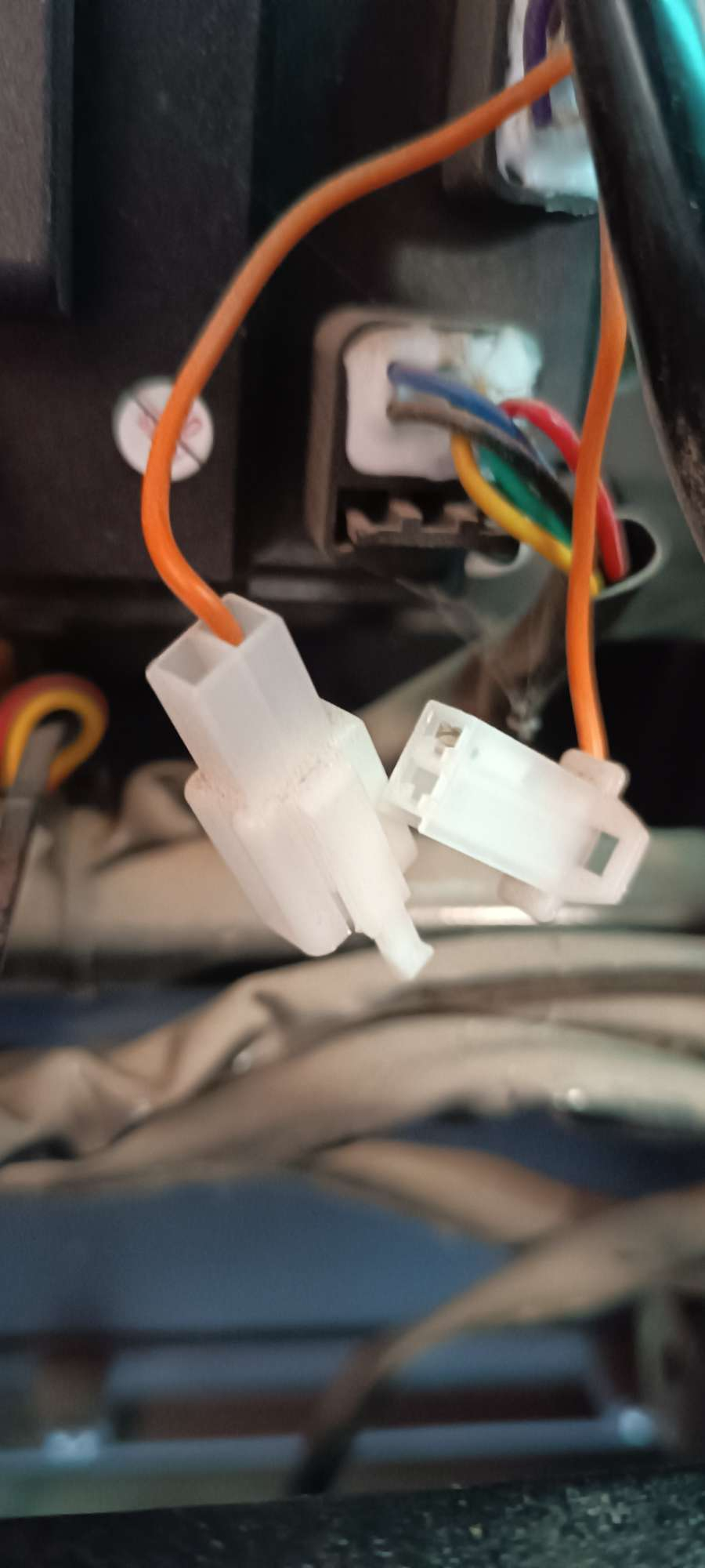

Habe eben mal geschaut und was müssen meine drüben Augen 8-) erkennen, ich habe diesen Votol 100 anscheinend schon drin, nur weiß ich leider nicht wie und wo ich den anschließen soll um denn dann irgendwie zu programmieren und habe auch natürlich keine Software dafür ich hänge mal ein Foto dran wenn es geht...
Nennt sich Votol EM100?
Ist das der gute?

Wie geil ist das denn? Glückwunsch dass Du den schon drinnen hast. :D Du brauchst auf jeden Fall das USB Adapterkabel und die alte Softwareversion- suche beide Links raus
Software wird vermutlich die bis 2021 sein:
http://www.siaecosys.com/list/?classid=21
Adapterkabel für den PC:
https://www.ebay.de/itm/403986457906?ha ... BMuN2UlLFi
