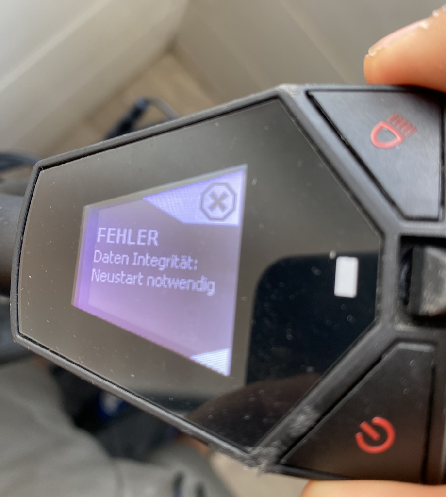

Hallo Problem mit bmw X2city Hat jemand eine Idee, wie man dieses Problem beheben kann?
Danke
Beiträge: 19320
Re: FEHLER Daten Integrität BMW X2 City
Ähm, tun, was die Fehlernachricht sagt? Einen Neustart machen?

es wird immer wieder neu gestartet und irgendwann "CAN FEHLER" angezeigt

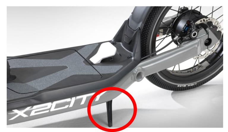

Danke für die Antwort wo ist Seitenständer ?
Hallsensor es ist am Hinterrad ?
Zuletzt geändert von ji_dj am So 25. Jul 2021, 14:16, insgesamt 1-mal geändert.
Evolution
Beiträge: 7248
PLZ: 41564
Beitrag von Evolution »
Ja. Am Hinterrad befindet sich der Elektromotor mit Hallsensoren und am Seitenständer dürfte auch ein Hallsensor sein, der den Stromkreis unterbricht, wenn der Seitenständer ausgekippt ist.

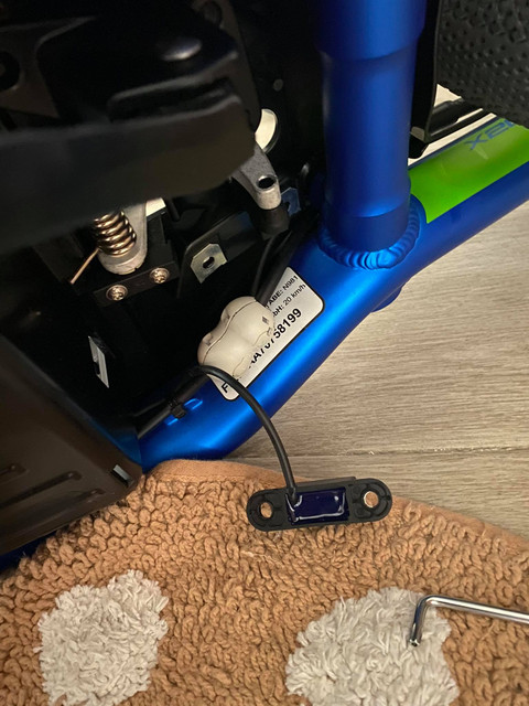

Sie sprechen über diesen Sensor ?
Evolution
Beiträge: 7248
PLZ: 41564

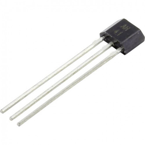

Das ist ein stromführendes Kabel. Hallsensoren sehen so in etwa aus:
https://www.conrad.de/de/p/tru-componen ... S5EALw_wcB
