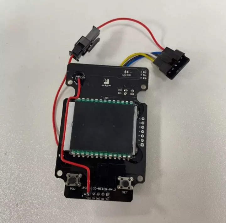

Jetzt ist das Ersatzteil unterwegs nach hier. Es gibt genau diese komplette Platine.
Schöne Platine

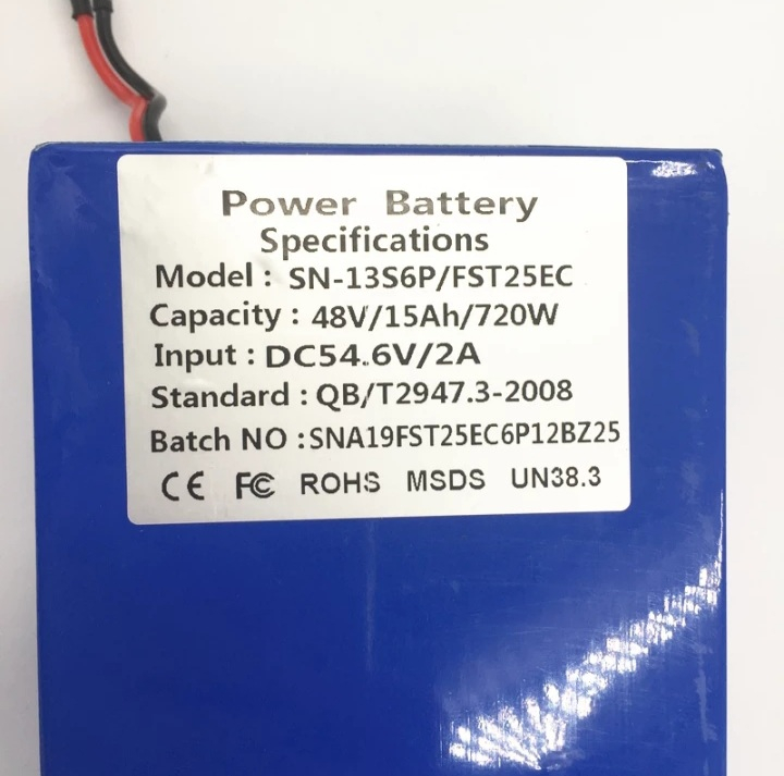

Akkuaufdruck
Auf dem Akku steht 2A, genau wie am Lader.
Meint ihr man kann auch schneller laden?

Boar 2A nur? Das sind 7,5 Stunden ohne Balancen... Klar ist das schonend aber echt langsam.
Je nachdem wie dick die Kabel zum Laden sind und ob das bms abregelt, ist eines von beiden gegeben so würde ich nicht mehr A reinjagen. Wenn aber beides nicht der Fall ist kannst du wahrscheinlich 5A nehmen (3 Stunden ohne Balancen).

Also... die Platine habe ich letzte Woche bekommen, und wollte sie auch schon einbauen am Wochenende aber bin erst mal gescheitert, da ein Kabel bis in die Lenksäule rein reicht und ich es nicht geschafft hab die abzuschrauben. Ich werde es dieses Wochenende noch mal vorsichtig mit Hitze versuchen. Nach dem Zusammenbau war der Wackelkontakt aber fast weg bzw deutlich besser. Wieso weiß ich leider nicht, ich habe eigentlich nur an den Steckern gewackelt um sie abzubekommen, und schon Sorge gehabt dass ich da etwas beschädige, weil die sehr klein sind und relativ fest sitzen.

So, ich möchte kurz ein weniger schönes Erlebnis schildern. Der Scooter stand heute etwa zwei bis drei Stunden im Regen und ich bin danach noch etwa 10 km gefahren, auch im Regen. Nicht sehr stark aber immerhin.
Als ich losfuhr sah ich schon, dass das Display innen etwas beschlagen war. Nun gut ich fuhr, und während der Fahrt wurde der Beschlag stärker, und die Displayhelligkeit noch eine Stufe dunkler. Noch eine Stufe, weil es ist noch das alte Display drin, das dann bei Wackelkontakt immer etwas dunkler ist als es eigentlich sein sollte. Also man konnte quasi nur noch etwa die Hälfte erkennen.
Zu Hause angekommen habe ich gleich alles trocken gewischt, die Kunststoffabdeckung aufgeschraubt, die Platine abgeschraubt und alles kühl trocken geföhnt.
An der Scheibe waren im Inneren mittlerweile richtige Wassertropfen, und im unteren Teil des Gehäuses einige Milliliter Wasser.
Nachdem ich alles getrocknet habe, habe ich die Platine noch mal in Augenschein nehmen wollen und dabei fing sie sofort an Funken zu schlagen.
Ich bin jetzt etwas traurig, dass die Technik so empfindlich ist. Andererseits auch froh das Display noch nicht letzte Woche ausgetauscht zu haben.
Eine Fehlerquelle ist mir auch gleich aufgefallen: die Scheibe ist nicht wirklich fest verklebt also löst sich sehr leicht.
Also mein Plan ist jetzt demnächst die neue Platine einzubauen, diese am besten gleich mit Schutzlack versiegeln und bei Regen Frischhaltefolie um das Display zu wickeln, um erst mal auf Nummer sicher zu gehen.
